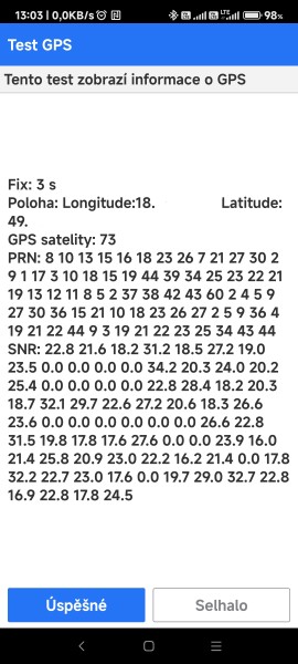

Používá někdo tenhle tablet? Zajímalo by mne, jestli má GPS přijímač. Pokud ano, jak si ověřit, že pracuje.

V manuálu je jediná zmínka o GPS jen, že se má vypnout kvůli šetření baterie.
Nebo zkusit nainstalovat nějaký GPS locator, který by zkoušel přes GPS modul zjistit souřadnice/polohu.

Nějaké test menu ten tablet nemá?

PříspěvekZaslal: po červen 20 2022, 12:22    Předmět: Citovat
U nějakého ZenPadu https://androidprotips.com/secret-codes-asus-zenpad-c-7-0-z170mg/ dole píšou o testovacích kódech
*#*#1472365#*#* Quick GPS Test
*#*#1575#*#* A Different Type GPS Test
Asus telefony mívají skryté menu https://www.youtube.com/watch?v=xShecxlcRTk
Edit: Na Githubu je zajímavý ten první příspěvek https://github.com/me176c-dev/me176c/issues/3 . Sice tam píše, že je v tabletu chip pro BT/GPS, což je divné, protože většinou bývá společný WiFi/BT chip. Mají i ROM s Linuxem https://github.com/me176c-dev/linux-me176c , ale GPS asi zprovoznit nedokáží.
