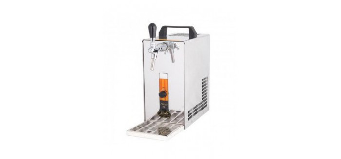

Tam toho moc neuvidíš, kompresor, průtokový chladič, kondenzátor, kompresor na tlakování . Chladič je v izolaci tak není nic vidět. Někde mám možná fotky když jsem ho plnil a opravoval. Kouknu.

Chalani mam doma vycapne zariadenie, ale je to klasicky kompresor, a je ku nemu 50 litrova vymenna nadrz na solanku.. Je to take neohrabane, ked idem na stavbu na cely den. Rano rozbalit, a becer ked je clovek dorobeny ako kôň, to zas vypustat, balit. Prislo mi jednoduchsie prerobit system na vymenny chladic ( asi suchy), aby stihal 2 okruhy a uchladit tak prietokovo liter za minutu…..
Nebude to na chlastparty, ale priebezne by mohlo stacit.
Prave o ten chladic a jeho konstrukciu mi ide pane “doktore365”.
Chalani skuste nieco pohladat, ci uz vo fotkach, pripadne na nete.
Nechce sa mi verit, ze cinania nemaju na to nejaku fake nahradu…
Co nepiju pivo? Alebo im chuti teple????

Tak proč si to prostě nekoupíte, vždyť to nestojí čerta, ta moje bedna vyšla při dnešních cenách za překližku taky na tolik Laughing jen to prostě potřebuju 3 dny provozovat na louce, kde není proud. Pochybuju, že něco takového doma vyrobíš.
https://domacitechnika.cz/pygmy-25-green-line-p126301/
