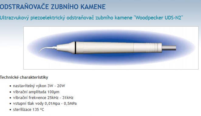

Absolvoval jsem zubní hygienu kde mi mj sundali zubní kámen. Ta Jehla pištěla jako divá. Nevíte na jakém kmitočtu to jede? A jak to vibruje? Elektromagneticky ?

Podle mě je to piezoelektrický

Vzhledem k tomu, že jsem ten zvuk slyšel nebo spíše vnímal, tipují tak 10kHz. Ale je možné, že je to piezo.

Slyšel jsi to "škýrání" - ultrazvuková jehla podle mě kmitá podobnou frekvencí, jako ultrazvuková pračka - jinak i ta pračka taky umí protivně zvučet, když se do ní nasypou drobné předměty a nemáš do ní košíček

Zubní kámen se odstraňuje kavitací, tzn. Z jehly vystupuje voda rozkmitání ultrazvukem a tato voda rozbíjí kámen. Jehla by se správně neměla dotýkat zubu, jen být blízko aby kapka vody umožnila přechod uzv na zub. To, co slyšíš jsou subharmonicke toho ultrazvuku. A ano, většina zubařů, včetně toho mého, to dělá špatně a toho zubů se dotýká.

myslím že u všech to bude víceméně podobný Wink

Já jsem se na to zubaře ptala, jak to fuguje, jestli vibruje ta voda. Říkal že ne, že vibruje ta jehla, že je to jako normální sbíječka a voda je jen chlazení, protože se to tím ultrazvukem silně zahřívá. Ultrazvukovou svářečku znám, tak mi to přišlo logický.
