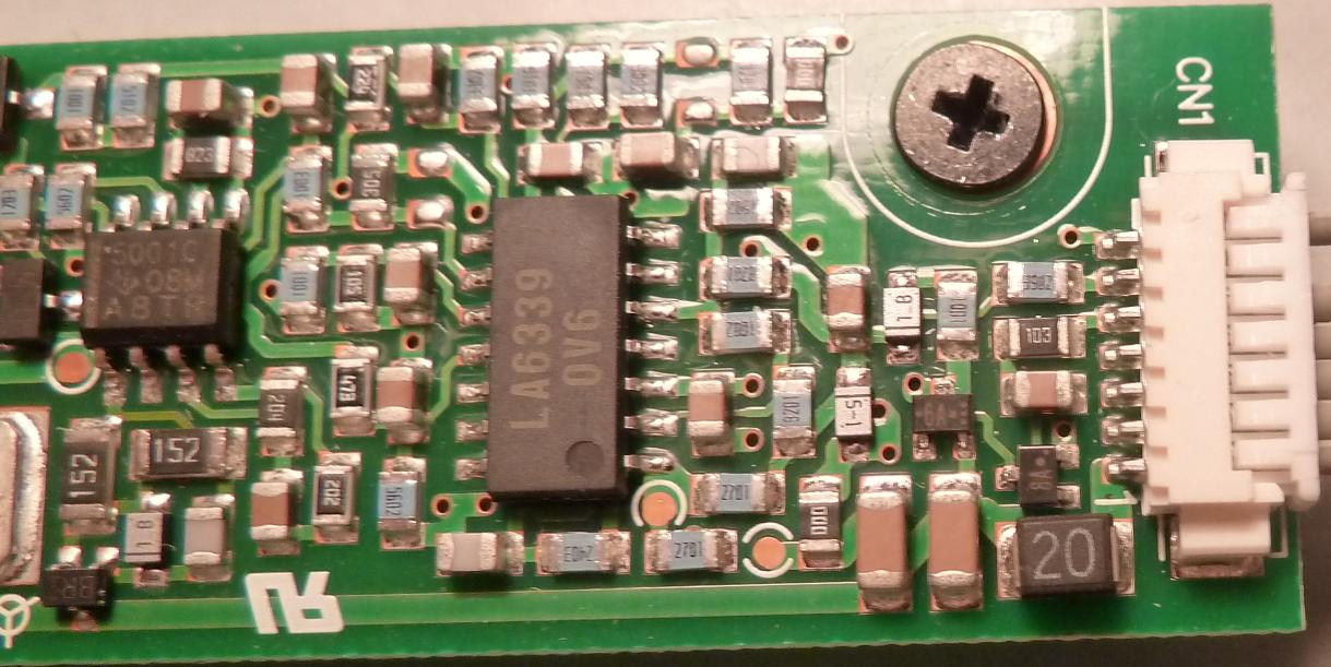

Prosím o identifikáciu SMD súčiastky na fotke vpravo dole s číslom 20.
Je to poistka, alebo indukčnosť?
A čím to nahradiť, aby dobre bolo?
Jedná sa o menič pre podsvietenie displeja.
Na pine 1 konektora je +12V, za hentou súčiastokou už nie.
https://media.digikey.com/pdf/Data%20Sheets/TDK%20PDFs/CXA-P1212B-WJL.pdf
 Velikost:  120.72 kB
 Zobrazeno:  145 krát
Naposledy upravil samec dne út květen 24 2022, 8:15, celkově upraveno 1 krát.
Příspěvky: 36890
PříspěvekZaslal: po květen 23 2022, 20:36    Předmět: Citovat
Je to poistka, nieco ako CCP2E20.
Příspěvky: 5952

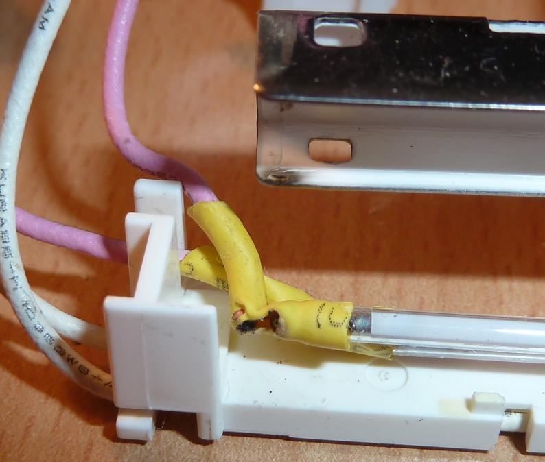

PříspěvekZaslal: út květen 24 2022, 8:13    Předmět: Citovat
Vďaka, to bude ono. Poistka 1A. Aj podľa parametrov to sedí, 12V 2x3,6W.
Skúsil som to zapnúť napriamo a za nejaké 2s sa vyvalilo načudo ozónu. Sršalo to o kostru. Podľa jednej čiernej bužirky sa v tom už niekto hrabal. Jedna trubka je na konci rozbitá a druhá už v podstate tiež.
Vie niekto, čím tie trubky nahradiť? Dlhé sú približne 22 cm ±kontakty.
 Velikost:  101 kB
 Zobrazeno:  124 krát
 Velikost:  51.64 kB
 Zobrazeno:  85 krát
Příspěvky: 6091
PříspěvekZaslal: út květen 24 2022, 8:28    Předmět: Citovat
Tady si vyber.
Příspěvky: 36890
PříspěvekZaslal: út květen 24 2022, 8:43    Předmět: Citovat
Hladaj CCFL 220mm na eBay a AliExpresse.

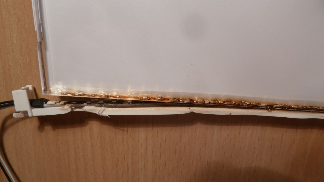

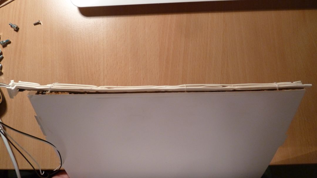

PříspěvekZaslal: út červen 14 2022, 21:46    Předmět: Citovat
Dva-krát toto
https://www.sema-for.cz/shop/cs/led-moduly-pro-led-displeje/8558-led-lamp-104-226mm.html
s jedným týmto
https://www.sema-for.cz/shop/cs/led-moduly-pro-led-displeje/2392-led-lamp-konverter-univerzalni-2xled.html
fungovalo týždeň.
Opravář
Kde som zrobil chybu?
Jak mám obmediť prúd, aby to nehorelo?
