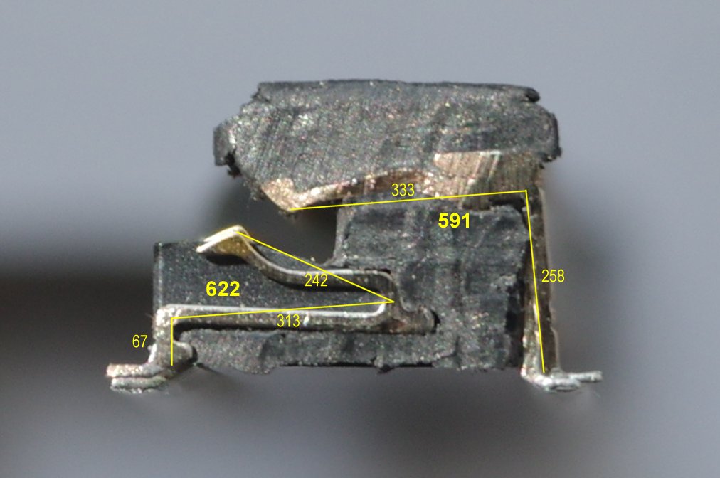

rozdil el. delky signalu H/L rady v konektoru DDR3 SO-DIMM

Nemate nekdo zkusenost s routovanim DDR3 SO-DIMM modulu? Snazim se nekde najit, jakou skutecnou el. delku maj piny v horni a dolni rade pravouhleho SO-DIMM socketu, jestli je stejna nebo jestli-je treba naka kompenzace na PCB - ty pravidla pro dodrzeni dylek jsou docela striktni... V datasheetu konektoru od TEC samozrejme nic nepisou.
http://www.te.com/usa-en/product-2013289-1.html
Routoval sem uz jiny pravouhly hranovy konektor, kde sem tak nejak odhadl z vykresu perek rozdil delek pinu v horni a dolni rade cca 70mil, tak sem to pak kompenzoval na PCB pridanim tech 70mil k cestam, ktere sly na dolni radu. Je to vomrt...

No tak sem dostal svoleni k pitve a odpovedel sem si sam...
