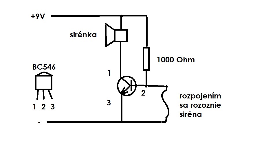

Ahojky všem,
Potřebovala bych poradit s obvodem.
Potřebuji aby na 9V baterii byl připojen spínač který když je ve stavu (přerušení obvodu) sepnul hodně hlasitý bzučák nebo nějaký alarm.
A k tomu nějakou malou LED diodu která se rozsvítí když bude baterie už hodně slabá.
děkuji

PříspěvekZaslal: po květen 16 2022, 12:42    Předmět: Citovat
takto

Ten odpor bych dal mnohem větší, nevím, kolik žere ta sirénka, ale šel bych s ním i na 100 kΩ.

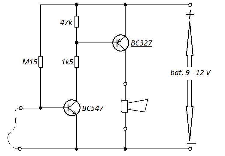

Příspěvky: 21017
PříspěvekZaslal: po květen 16 2022, 14:49    Předmět: Citovat
Ta sirénka žere asi 200 mA.
Aby ten obvod nežral příliš v klidu, chce to rozhodně vyšší zesílení, aby ke spolehlivému sepnutí stačil podstatně menší proud, než jaký potřebuje výkonový tranzistor do báze k úplnému otevření.
Tranzistor spínající proud do sirénky musí zvládnout větší proud, než sirénka potřebuje. Ale také potřebuje k plnému otevření proud v řádu jednotek miliampéru a ten by obvodem tekl vlastně v klidu trvale a zbytečně by vybíjel baterii.
Proto je tomu výkonovému tranzistoru předřazený ještě jeden tranzistor.
Ten spíná proud 40x menší, než potřebuje sirénka, tedy mu k otevření stačí také proud jen asi 80 µA, což se baterii bude líbit víc.
Samozřejmě, že by vysoké zesílení poskytl i Darlington, ale ten už má vyšší saturační napětí v sepnutém stavu, a při napájení 9 V už bych těmi volty šetřil. Proto je tam použité zapojení s oběma vodivostními typy tranzistorů.

PříspěvekZaslal: po květen 16 2022, 15:01    Předmět: Citovat
také bych zohlednil délku vodičů či smyčky a prostředí , blo by vhodné vstup blokovat keramikou a antiparalelní diodou. Mohl by posloužit i fet pak by odpadl darlington.

PříspěvekZaslal: po květen 16 2022, 16:52    Předmět: Citovat
Ano, tak jak píšou nademnou to s tím odporem 1kΩ to bude brát v klidu 9mA. Ta baterka by dlouho nevydržela. Co použít nějaký CMOS hradla (pak to může reagovat jak na sepnutí nebo rozepnutí) a siréna by potom mohla ještě znít modulovaně tak jak běžný alarm. Šváb se 4 hradly NAND to zvládne bez problémů.

@Locika - aby bylo jasno, je potřeba koupit sirénku, která píská už při přiložení DC napětí, má už v sobě oscilátor. Některé sirénky ho nemají a musí se napájet AC napětím.
Takže samokmitajicí sirénka + obvod od Ivan01, ale místo bipoláru dát FET a odpor zvýšit na 1MΩ

PříspěvekZaslal: po květen 16 2022, 23:53    Předmět: Citovat
INFORMACE:
Nemusí to být nutně 9V baterie, ale chtěla jsem něco abych byla schopná to kdykoliv vyměnit a nemusela to dávat nabíjet do sítě.
Chtěla bych zvuk podobný kouřovému alarmu:
https://www.youtube.com/watch?v=1foEZyfq4ZM
Nejdůležitější pro mě je, aby to v klidovém režimu když je spínač sepnutý (nepřerušení obvodu) žralo z baterie co nejmenší proud (aby mi baterka vydržela co nejdéle)
Bude to každodenně používáno.
A ta indikace, že baterka je slabá by byla super (Jakýkoliv způsob indikace).
Děkuji všem za postřehy Smile

PříspěvekZaslal: út květen 17 2022, 5:59    Předmět: Citovat
Dej tam to zapojeni s mosfetem co jsem ti nalinkoval, to nezere prakticky nic (teoreticka vydrz 9V baterie cca 30let).
Indikace alarmu ledkou je zbytecna, kdyz bude rvat ho prece uslysis, viz. "sterace stiraji" Smile
Sledovani stavu baterie je u takovychto zapojeni s minimalnim odberem problem. Nejde jen sledovat napeti baterie, protoze tohle bude porad vicemene v pohode, ale az v pripade alarmu a pripojeni sireny s velkym odberem rychle spadne dolu, pokud uz bude baterie spatna. Coz je ale pro tebe pozde. Pokud to ma spolehlive fungovat, musi se treba jednou za tyden baterka na chvili zatizit a analyzovat jak rychle napeti pada a na zaklade toho pak zacit blikat ledkou ze baterka dochazi. Ale tohle se bez pouziti mikrokontroleru rozumne udelat neda a je dost pravdepodobne, ze to bude zrat baterii vic jak samotny alarm v klidovem stavu.
