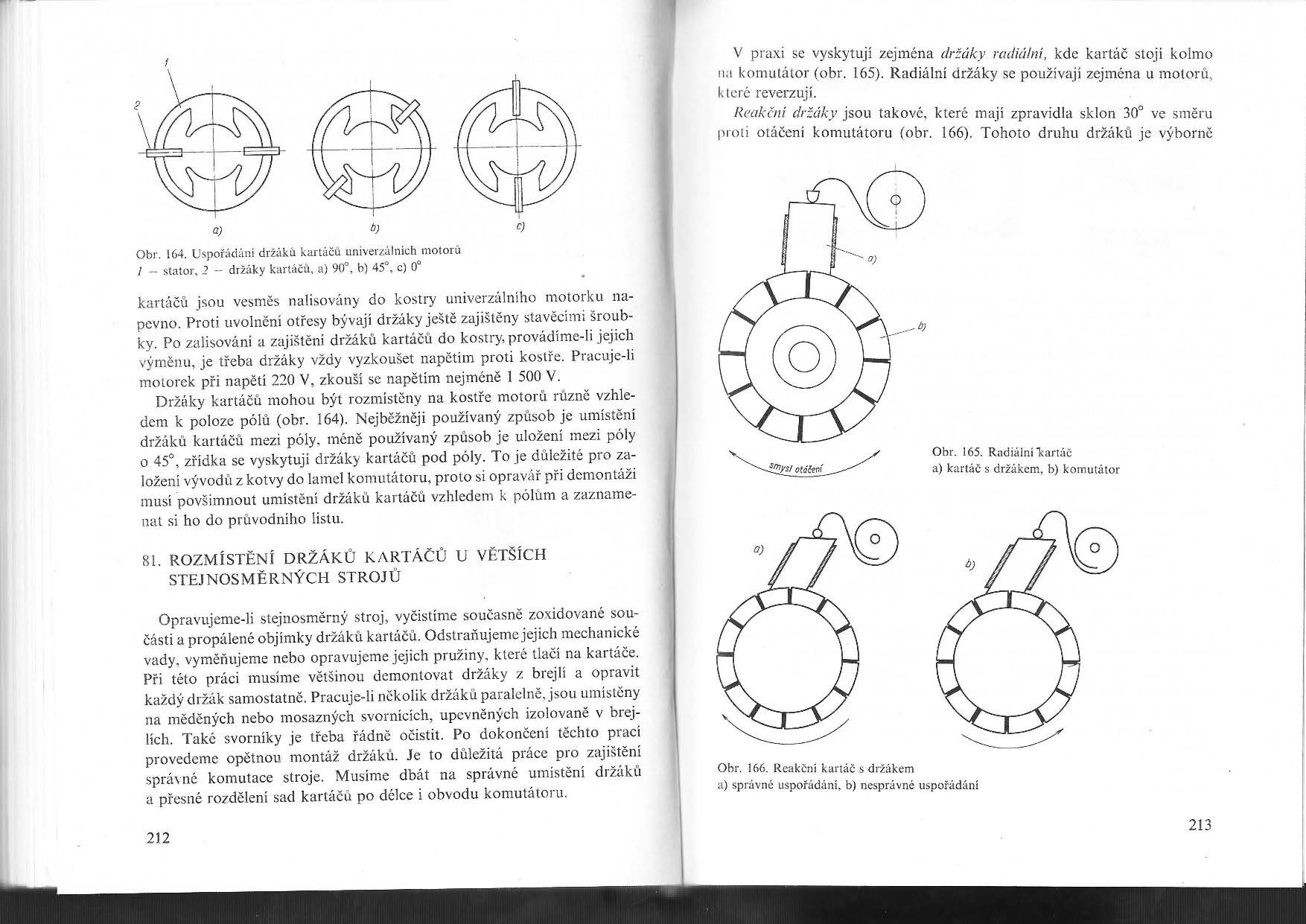

"OPRAVENO" Dobrý den, prosím o radu. Měnil jsem v rotor, původní byl ve skratu. Při točení jedním směrem vše v pořádku proud cca 2A uhlíky nejiskří. Problém nastává při přepnutí na druhý směr otáčení proud cca 3,5A uhlíky docela jiskří, mechanicky vypadá v pořádku vřeteno se volně točí. Může být problém ještě ve statoru? Děkuji za případné rady.

Ano, problém je pravděpodobně ve statoru, viz zde http://www.eshopnarexcon.cz/www/obrazky/data/epk.pdf
Motorová skříň je pro pilu i utahovák stejná a nejspíš i rotor. Nejsem si zcela jist jestli nový rotor vůbec bude chodit bez problémů na obě strany.

Presnejšie v natočení statoru voči komutátoru. Uhol medzi statorom a komutátorom nie je 90°, ale iný, optimálny pre jeden smer otáčania.

Navíjeni a prevíjení malých elektrických strojù točivých
 Velikost:  204.88 kB
 Zobrazeno:  187 krát

Tak se povedlo po natočení statoru vůči uhlíkům podle návodu od JardyF.
Motor chodí na obě strany bez plamenů, jenom opravdu malé jiskření.
