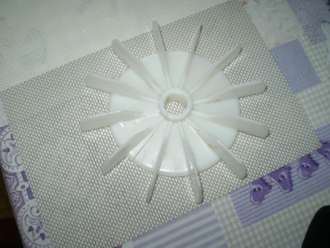

Sháním toto kolo viz obrázek , číslo dílu Scheppach 1604412 (vzduchové kolo průměr 150 mm- vrtání na hřídel 17 mm) . Po 9 letech věrné služby
kolo prasklo , osazení na vybrání na hřídeli se odřelo , kolo se na hřídeli se volně točí, plast je již degradovaný plný drobných trhlinek. Bez větrání po cca 15 min. se už motor přehřívá .
Poptal jsem díl u prodejce v Čechách - odpovědět se ani nenamáhal, Scheppach v BRD jsem požádal o adresu dovozce do ČR ( prodávají přímo
jen v BRD a A ) , bohužel bez reakce. Uvedené kolo bude určitě na řadě jiných i novějších výrobků, ten blok motoru s čerpadlem a krabicí vizuálně podobný je na mnoha jiných štípačkách jiných výrobců .
Sháním buď to kolo přímo, nebo spojení na nějakého slušného prodejce náhradních dílů - na netu jsem to nenašel. Díky za pomoc, zatím nespěchám , dřevo na příští zimu ještě štípačka zvládla

Díky za tipy . Problém je v tom, že hřídel je od konce cca 20 mm sražen
a má plošku šíře 10 mm , do které zapadá uvnitř plast. pouzdra vylisovaný "protikus" , takže upevnění na hřídel a zajištění proti protočení kola na hřídeli je jen naražením , kousek od konce je pak na hřídeli vnější segerovka , je tam v podstatě naprd , kolo může spadnout z hřídele jen v případě , že je již to osazení v pouzdře v háji jako u mého kusu. Asi bych musel hřídel napříč provrtat a svrtat s kolem - protočení na hřídeli zabránit šroubem skrz . Jestli by šel ten hřídel bez demontáže provrtat , netuším , otázkou je i to, zda při těch rázech provrtané plast pouzdro vydrží a nepraskne.

Tak se podařilo kolo slepit a přes podložky vyztužit a sešroubovat , zatím to asi 10 zapnutí/vypnutí vydrželo . Lepil jsem to po naleptání acetonem Chemoprenem Extrem, lepidlo překvapivě velmi dobře drží , neloupe se z výlisku. Ovšem to je jen provizorium , objednal jsem si dle tipu kolegy to kolo s dírou 15 mm s tím, že ji zvětším na potřebných 17 mm . Jak to udělat ale zatím nevím, snažit se díru 15 mm zvětšit na 17 mm vrtákem ve vrtačce je evidentní blbost - kousne se to a zničí se to . Do sklíčidla soustruhu u souseda to upnout nejde , není za co . Takže asi nějak rúčo.

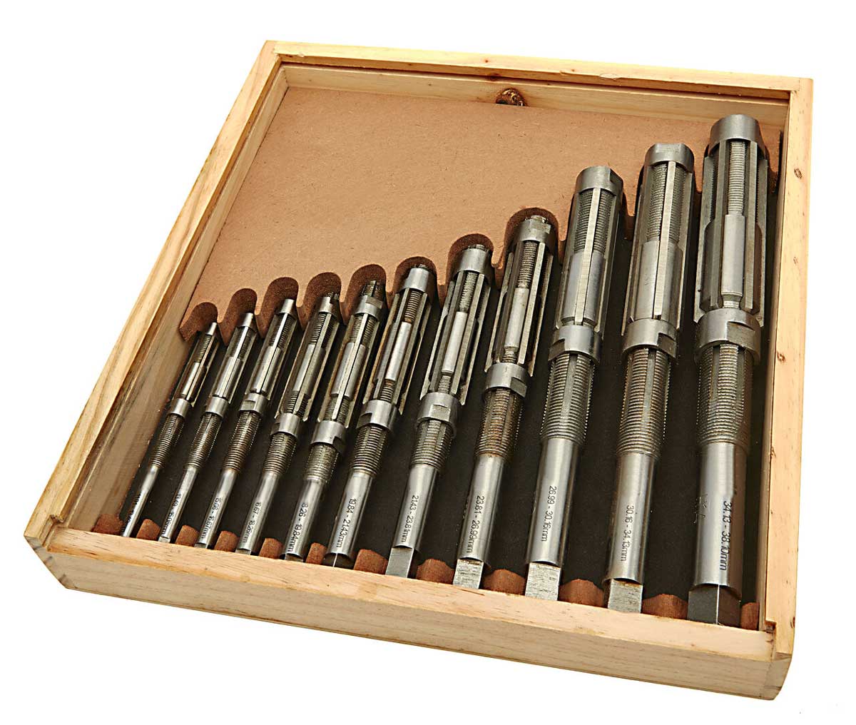

Milan napsal(a):
... Ovšem to je jen provizorium , objednal jsem si dle tipu kolegy to kolo s dírou 15 mm s tím, že ji zvětším na potřebných 17 mm . Jak to udělat ale zatím nevím, snažit se díru 15 mm zvětšit na 17 mm vrtákem ve vrtačce je evidentní blbost - kousne se to a zničí se to . Do sklíčidla soustruhu u souseda to upnout nejde , není za co . Takže asi nějak rúčo.
Pokud bys měl někde poblíž nějakou nástrojárnu (autoservis, apod.), tak by to šlo udělat pomocí stavitelných výstružníků.
Výstružník upneš (za ten čtyřhran) do svěráku a sezhora nasadíš to větrací kolo - ručním otáčením postupně zvětšuješ tu díru Wink
Stavitelné ruční výstružníky, rozsah 12 - 35 mm, sada 11 dílů
