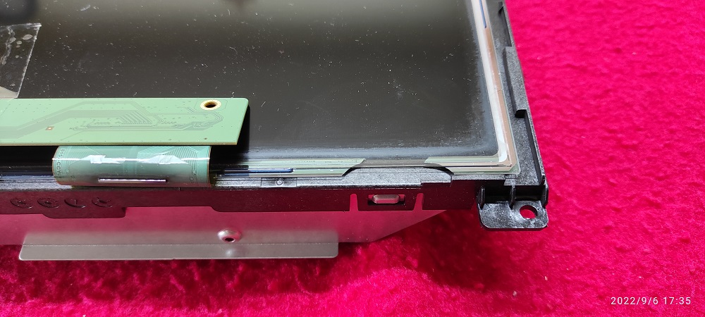

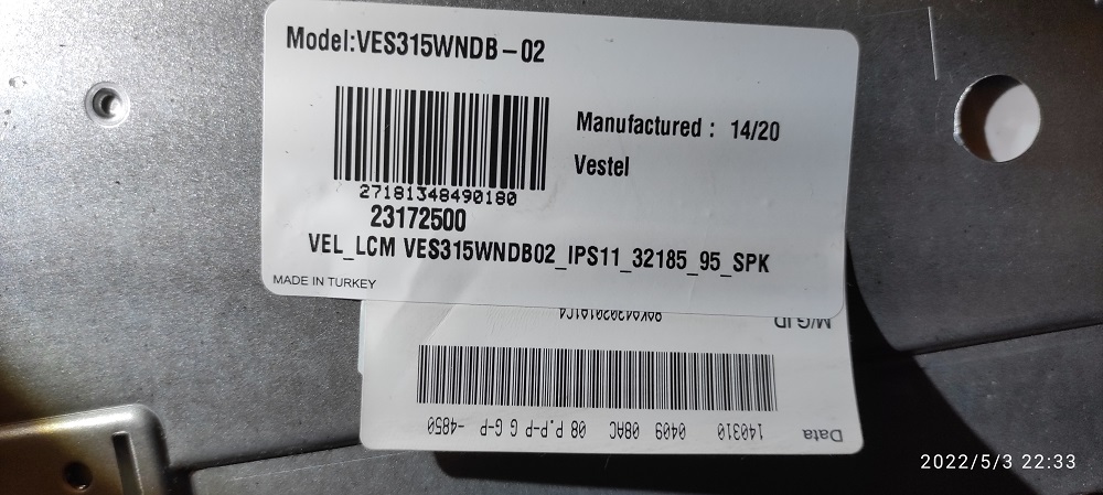

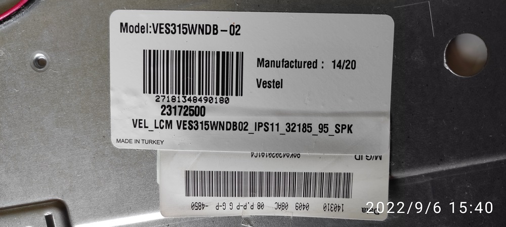

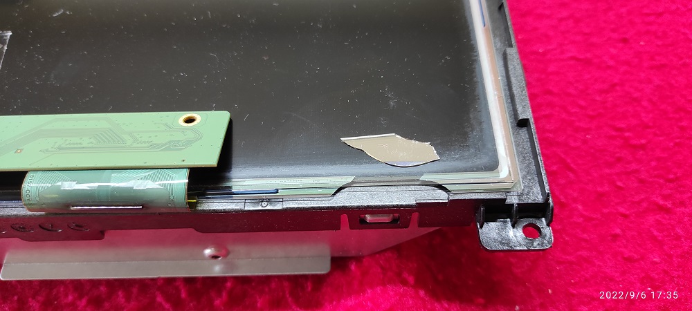

Tak jsem se konečně dostal k výměně toho podsvitu + toho spáleného tranzistoru. Zároveň jsem hned nastavil menší proud LED podsvitem, bylo tam přerušených 5 LED diod. Do nekonečna jsem počítal, hledal vhodné rezistory až nakonec jsem udělal to že jsem našel jeden 39,2KΩ, na něj jsem napájel 10KΩ což činí nějakých 7,96KΩ zhruba 8KΩ + 4,7KΩ +0,5 =13,2KΩ. No podle vzorce I led(mA)=800 x 1,22V/(R set + 0,5)KΩ mi to vyšlo na nějakých 73,9mA.
Tranzistor jsem objednával z Avelmaku a místo FDD770N15A mi poslali MDD1051. Tak jsem jej osadil. Co se mi ale nešťastnou náhodou stalo že při rozebírání paneli jsem zavadil displejem a kousek se mi odlomil. No nic, vyměnil jsem podsvit který jsem předem odzkoušel a byl v naprostém pořádku. Poskládal panel i s tím ulomeným displejem a zkusil zapnout. červená LED-ka 7x zablikala ale panel se nerozsvítil. Nakonec nešel TV zapnout už vůbec. Odšrouboval jsem zdrojovou desku s označením 17IPS11, proměřuji vyměněný tranzistor a ten je opět v kopru. Co mohlo způsobit jeho opětovnou destrukci, že by IO U103 MP3394?
Mimochodem nemá náhodou někdo doma panel do tohoto televízora kde má spálenou elektroniku? Soused mě asi přizabije i když toto on nepochopí že se to může stát každému, je to velice křehká věc takže stačí malá nepozornost a je problém na světě.

Já si myslím že když je panel poškozený a tím nefunkční tak už asi se nemá cenu hrát s výměnou nového tranzistoru FDD770N15A nebo MDD1051 a také IO MP3394. Jedině že by někdo měl tento panel na prodej.
