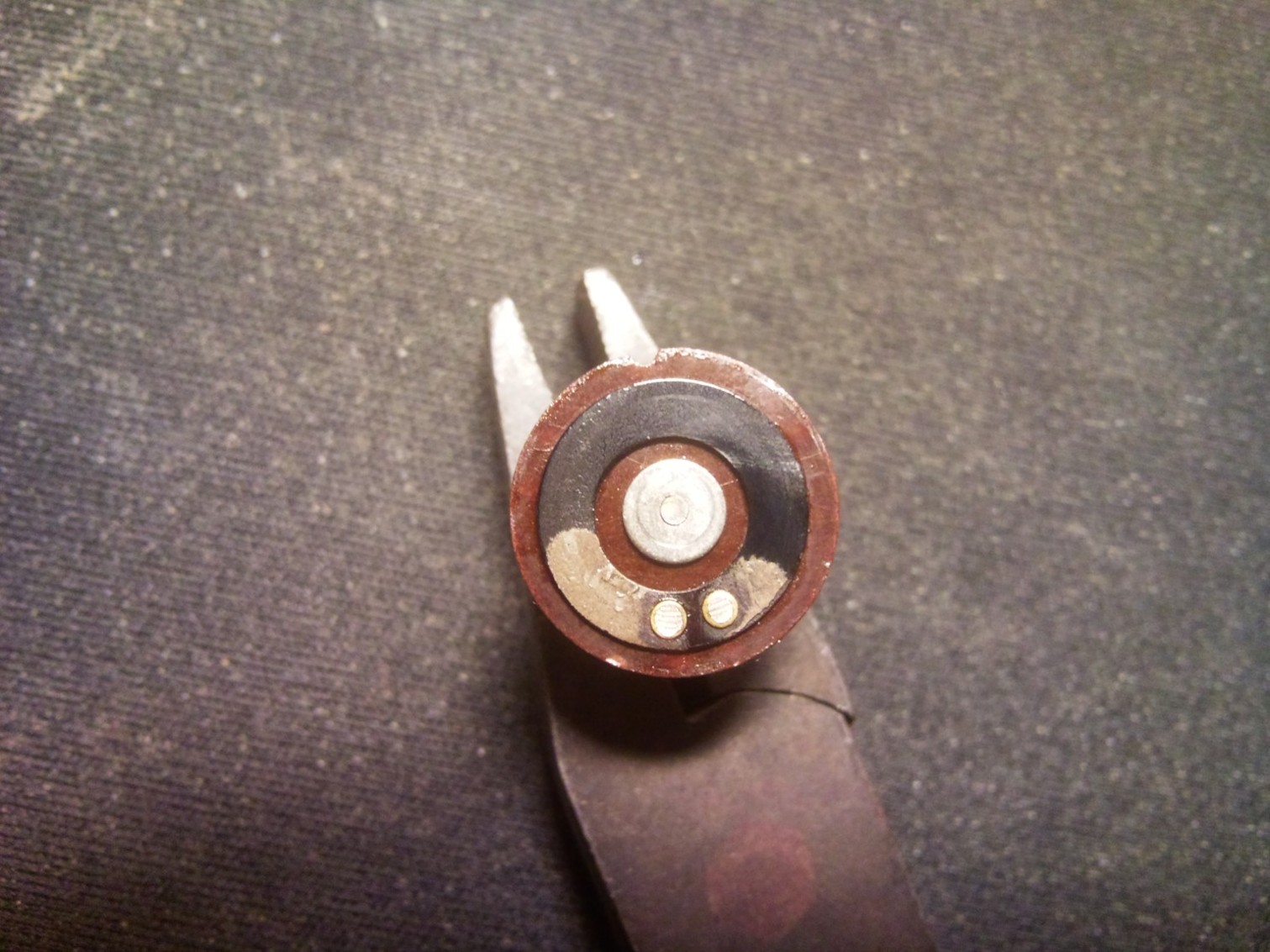

Dobrý den. kamarád mě požádal zda bych se nepodíval na tento tranzistoráček, zlobí v něm potenciometr hlasitosti. Označení má TP181 14A. Hodnota odporu 5k/G.
Má vestavěný vypínač a veškeré vývody jsou drátové, nemá pájecí očka ani piny.
Co jsem hledal a gůglil, bude náhrada zřejmě velmi obtížná, vzhledem k nutnosti vypínače, hodnotě a průběhu dráhy a taky kvůli mechanickým rozměrům.
Chtěl bych se vás zeptat, máte nějakou zkušenost s náhradou tohoto poťáku, co by do tohoto přijímače mohlo nějakým způsobem pasovat?
Děkuji.

Dělal jsem ze dvou jeden - rozpertloval původní potenciometr z Dorise a jeho odporovou dráhu vložil do tělesa potenciometru s vypínačem původně jiné hodnoty, který jsem kdesi našel. Tím jsem ti asi příliš nepomohl...

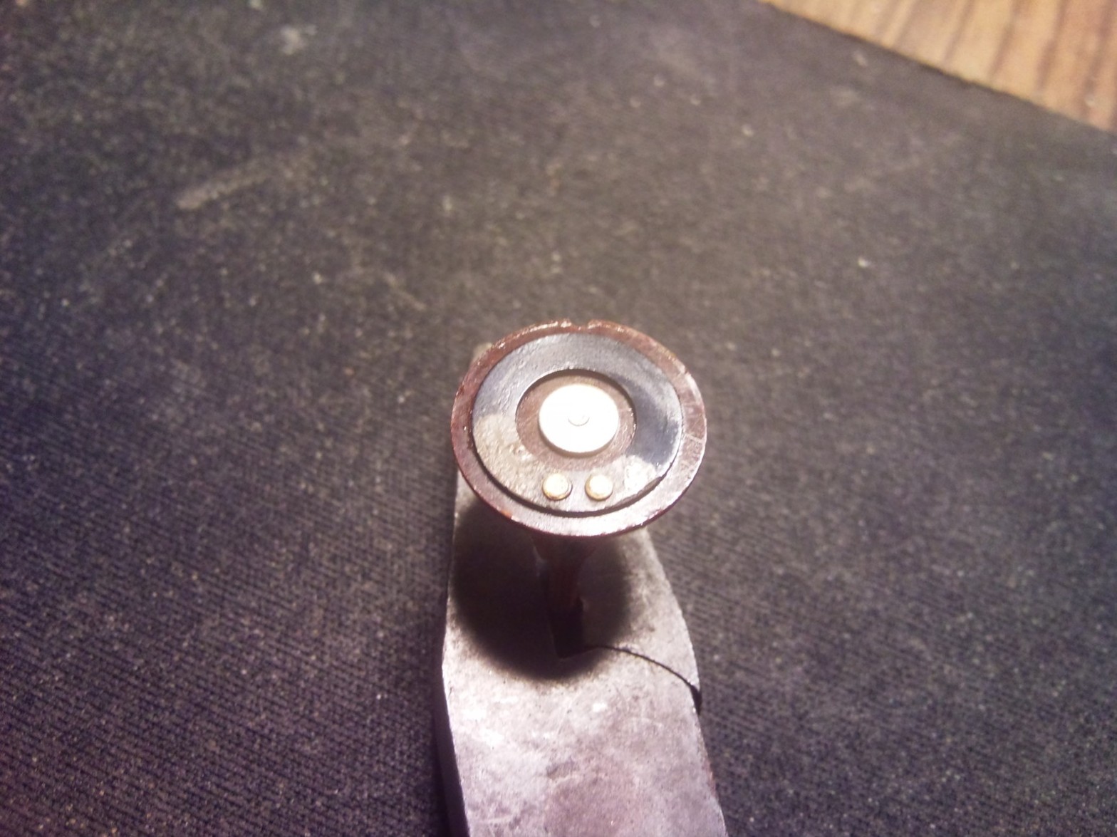

Dobrý den, díky vám všem za ochotu a snahu. Mi to ještě nedalo, a naštěstí se to povedlo opravit tak jsem to dokončil. No, potenciometr jsem zkusil ještě pořádně vydrbat vatovou tyčinkou v lihu, na té první čtvrtině bylo ještě mírně šedého svinstva a zkusil na multimetru jak se to chová. Ńebylo to furt ono, ještě ten průběh místy lítal, hlavně při vracení se k nule a hlavně ta dráha se mi zdála na blízkém pohledu dost divná, trochu jako hrubá, taková hrbolkovitá, nerovná.
S vědomím že stejně asi není co zkazit vzal jsem jemný diamantový pilníček a lehoučce, bez nějakého tlaku na něj!! (= jen vlastní vahou pilníčku s korekcí na rovinu plochy dráhy) zkusil dráhu jemně srovnat. Ne úplně, jen tak lehce přelíznout. Průběh odporu se na multimetru ještě více zlepšil, tak jsem dráhu ještě očistil, poťák složil, zavalil okraje kalíšku a zamontoval do rádia. Poťák se umravnil a chodí už od cvaknutí vypínače. Tak snad bude pokoj, zatím to chodí na výbornou.
Když to šlo rozehrát nedalo mi to a ještě jsem poslepoval prasklou krabici, vyrobil ulomený plexisklový "háček" (okénko) co drží stupnici zevnitř v krabici za podložku se šroubkem, pak ještě vyndal a v rámci možností vyrovnal tu ozdobnou mřížku (škoda že je taková poškrábaná, s tím nic ale neudělám no), vyčistil krabičku jak jen to šlo od špíny a poskládal.
Pak tam ještě byla jedna zrada a to je ta zásuvka pro sluchátka kde docházelo k náhodnému přerušování kontaktu a výpadkům hudby. Taky - zčernalý ten odpínací kontakt.
Dneska mi kolega z práce povídal, že do té odporové dráhy kde jsou ta světlá místa je napařené stříbro, (asi aby se utvořil ten požadovaný průběh odporu) tak možná nějak silně na povrchu dráhy zoxidovalo a přestalo místy vést. Ono to místo docela odpovídá tomu natočení běžce poťáku.
Možná tím pošolicháním pilníčkem se oxidy odstranily a jak se dráha trochu srovnala běžec konečně získal správný kontakt.

Počáteční pokovení dráhy na poťáku bývají na obou stranách stejný, krátký jako je pravej vývod. Tady má levej vývod delší pokovení protože poťák má určitej úhel dráhy zabranej "úhlem" než sepne vypínač.
Pilník není úplně ideální nástroj na čištění dráhy, ja na to používám kousek skleněný tkaniny na laminování nebo tohle. _________________ Jirka

Ano, vhodné to nebylo, nic jiného po ruce nebylo, já tu dráhu právě chtěl jen lehce zarovnat, plošně, do roviny. Opravdu nebyla ani tak vydřená, jako silně znečištěná a byla taková hrbolkovitá. Na tom pilníku to bylo znát že po ní poskakuje. Asi jak to stříbro bylo zoxidované tak běžec jeho oxidy roztahal po dráze a nadskakoval po nic i po hrbolcích.
