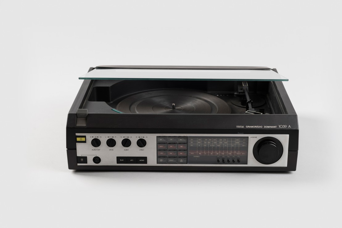

Páči sa mi dizajn tohto gramofónu, najme sklenený kryt. Občas je Dominant 1039A na predaj v bazároch. Rozmýšľam nad kúpou. Chcel by som sa tu preto pobaviť o možnostiach jeho vylepšenia. Napríklad nové ramienkio, antiskating, nový pohon, výmena potenciometrov za stereo... Rádio ma nezaujíma, ani korekcie, ani zosilňovač. To by som vyhodil a nahradil niečim lepším. Ide o to, či sú také úpravy reálne, alebo je tam nejaký zásadný problém, pre ktorý sa to neoplati?

Pokud máš chechtáky a čas, tak se i z Dominantu dá udělat takový Bang&Olufsen pro chudé Very Happy
Neee, dělám si prdel Very Happy Vůbec si nemyslím, že šasi použité v 1039A je nějaký šit. Je to standartní řemínkáč a když si pohlídáš zavěšení motorku, plus vykopeš z headshellu tu keramiku CS24 (a následně daruješ nějakému sběrateli), tak ten gramofon i se stávajícím raménkem nemá tak špatné vlastnosti, aby bylo způsobovalo nadměrné zkreslení při snímání a bylo nutno to raménko měnit.
S nějakou běžnější MM přenoskou asi tak do pětistovky (a nemusí to být zrovna Ortofon) i Dominant hraje výborně, o čemž jsem se sám přesvědčil při jedné takové "přestavbě", naštěstí jen elektrické.
Odstup má Dominant bohužel takový, jaký má a všichni víme, co jej způsobuje - bez zásadní přestavby alespoň jednoho dílu nf části, s tím prostě nejde nic dělat, ani částečnou úpravou úrovňového diagramu, pokud by tedy zatím dostačoval výkon asi 2x10W. A2030V lze vyměnit za LM1875 a zas je to něco jiného, nicméně bez zásadních úprav sice nebude zvuk tak tupý, jako s A2030D, ale mizerný odstup zůstane...
S talířem bych byl taky opatrnější, protože už jsem poznal spoustu borců, co chtěli těžší talíře kvůli nižšímu kolísání otáček a dopadli špatně. Málokdo má přístup k precizní strojařině, umožňující hlavně talíř vyvážit, případně vyměnit talířové ložisko.
Nerozumím ale větě "výmena potenciometrov za stereo... Rádio ma nezaujíma, ani korekcie, ani zosilňovač. To by som vyhodil a nahradil niečim lepším."
Čím zhruba?
Čínskými smd moduly se zvukovými procesory a k nim koncovými D-zesilovači bez výstupních filtrací, co Ti zaruší i domácí meteostanici?
Příspěvky: 20556
PříspěvekZaslal: so duben 30 2022, 18:01    Předmět: Citovat
Záleží na tom, jestli tam bude šasi osazené přenoskou RFT CS24 (to už radši nebrat, leda je v plechovém adaptéru pod univerzální skořepinou, jinak musíš to ramínko vyměnit za jiné), nebo tam bude regulerní HC16 či HC30, ty mají skořepiny s ½" uchycením.
Každému z těch chassis by slušelo doplnit antiskating a je celkem jedno, jestli ho opráskneš z SG40, NC470, nebo ProJectu (úhel zavěšení protitahu a poloměr, na kterém působí, závisí na tom, jestli použiješ závažíčko nebo jemnou pružinu).
Pro MM přenosku do toho stejně musíš vestavět korekční RIAA předzesilovač, protože v původním zapojení nebyl, v gramcích byla osazovaná buď výchylková přenoska VK4204 nebo CS24.
Vzhledem k tomu, že na těch šáskách nejsou ostatní pokusy o vylepšení nijak efektivní, nemá smysl do té MM přenosky vrazit víc, než tisícovku, výše už to bude jen pocit, protože budeš znát cenu. RIAA předzesilovač může být i v nejběžnějším zpětnovazebním zapojení, když je dobře udělaný, ale samozřejmě můžeš jít i do kombinace aktivní + pasivní korekce a třeba i do Aktidampu (i když si myslím, že pro tato šasi je i Mk-2 zbytečně dobrý předzesilovač).
Ještě jedno vylepšení to snese: ani jedno v Dominantu použité šasi nedovoluje jemnou změnu otáček, tak máš možnost ještě doplnit stroboskop, jestli nepoužiješ zpětnovazební regulaci otáček se stabilizací podle krystalu. Přitom zase nezáleží na tom, jestli se rozhodneš nahradit motorek SMR300-100 stejnosměrným, nebo původnímu motorku vyrobíš vlastní generátor kmitočtu přeladitelný v rozsahu 50±3 Hz s (to je půltón nahoru a půltón dolů) můstkovým koncákem do 3W sinus napájeným nesouměrně napětím asi 46 V získaným z původního "motorového" vinutí trafa (normální napájení motoru je 34 VAC).

PříspěvekZaslal: ne květen 01 2022, 19:56    Předmět: Citovat
Ahoj,
na Dominantu jsem začínal. Nejen, že má vcelku povedený design, ale to sklo je vlastně dost praktické a bytelné. Nejhezčí je varianta se stříbrným čelním panelem. Dělal jsem průzkum a jsem přesvědčený, že jich pár takových v Tesle vyrobili. Dá de přehodit z Sola, ale musí se vyměnit rámečky tlačítek a knoflíků.
Volil bych s HC 30 a do 108MHz doplnil MM přenoskou. Předzesilovač bych doplnil do volného místa na desce dle schématu Sola. Šumící korekce jsem nahradil jedním ze svých prototypových modulů (LM1036N) do 820A se kterými jsem tady sice no úspěchu nesklidil, ale zaručeně mě zbavil toho hrozného syčení.
Je mi jasné, že to třeba není úplně takový posun jaký si představuješ ale za pár korun a dvě odpoledne máš hotovo. Desky ti to vysokým přítlakem hoblovat nebude a s originálními bedničkami které si tehdy zájemce musel dokoupit zvlášť to na doma do pokoje bude příjemný poslech. Na Standu Hložka úplně v pohodě Smile
Jo a ještě jedna důležitá informace v Domoninatu vůbec není tolik místa jak to na první pohled vypadá většinu vnitřního prostoru zabere gramofon

Tak som došiel k jednému v opticky zachovalom stave s drobnými nedostatkami. Sklo voľne padá vlastnoiu váhou bez akéhokoľvek odporu. Zámok krytu ide odklopiť len s vrzotom enormnou silou. Gombíkom ladenia sa dá točiť donekonečna. Ešte som ho nezapínal ani neotváral. Šasi gramofónu je HC16, prenoska CS29. Tak teraz neviem, či je to dobré alebo ako.

Znamená to asi tolik, že je tam výchylková přenoska od soudruhů z NDR. Jestli jí hrají oba kanály, ještě pořád se do ní dá sehnat náhradní chvějka s hrotem (ve stejném odkazu). A pro tuto přenosku je antiskating celkem zbytečný.

Budeš tam mít prasklou silonovou strunu (k brzdě) - je třeba ji vyměnit.

Zámok krytu mal ulomený plastový výbežok pre pružinku, tá bola spriečená. Pružinku som priviazal na miesto drôtom. Zdá sa mi, že by to bolo treba ešte namazať, len neviem čím. Pre zamedzenie degradácie plastu asi radšej ničím.
Silon na pružine ľavého závesu mal rozpadnuté očko. Najprv som myslel, že sa silon roztrhol, ale po dni laborovania a asi piatich pokusoch som zistil, že silonu nič niechýba a očko má byť zrejme malé a silon vedený chrbtom ramena pántu. Silon som spojl kúskom mosadze z lisovacieho káblového očka.
Brzda vŕzga jak dvere na starej skrini. Na brzdnom trni je čosi lepkavo mastné. Vazelina na bicykel asi nie je najvhodnejšia. Čo by som tam mal dať? Silon brzdy je uchytený len pod skrutkou a tým pádom mierne vyosený, lebo kvôli mosadznej spone sa nezmestí za vodiaci výbežok. Zatiaľ to neriešim, možno v ďalšej päťročnici.
Vypínač motoru nemal kontakt, aj keď na pohľad vyzeral funkčný. Pomohlo obrúsenie a prihnutie jazýčka. By my zaujímalo, či sa u tohto vypínača už niekto stretol s takou závadou.
Prášková teslácka farba na kryte má tú výhodu, že lezie dolu aj s cigaretovým dechtom. Po odstrojení, namydlení a osprchovaní je voňavučký jak z výroby.
Zdviháčik ramienka je zdá sa funkčný, len som nevedel, že je ovládaný dvoma páčkami, že teda musí byť gramofón aj zapnutý.
Po nahodení nového remienku (starý bol roztrhnutý) som zistil, že nejde preradiť na rýchlosť 45. Tak teraz neviem, či sa šteľuje vidlička alebo remenička. Asi ho budem musieť znova rozobrať.
Ešte potrebujem zistiť, prečo hrá jedna strana tichšie. Pružina z utrhnutého závesu ležala na súčiastkách na plošnom spoji. Mosadznú sponu zo silonu som nenašiel. Snáď vypadla vetracími otvormi.
