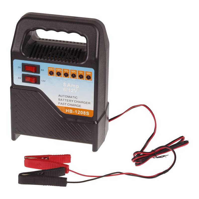

Ahojte,
tak po 10 letech občasného používání mi po připojení 12V baterky a zapnutí nabíječky problikly kontrolní diody ukazující stav nabíjení a už nesvítí.
Zkoušel jsem měřit napětí na 12V baterie do motorky a vypadá to, že nabíječka funguje, ale ty diody už nesvítí. Baterku jsem raději dobít nezkoušel a rád bych to opravil, pokud mě někdo nasměruje, co případně a jak přeměřit. Každému moc děkuji za radu.
Tady naměřené hodnoty:
- baterka sama o sobě cca 12,6V
- když mám nabíječku v zásuvce a připojené konektory na nabíjení k baterii, tak na baterii nanaměřím cca 16V - nabíječka je vypnutá
- stejný případ jak předchozí, ale když je nabíječka zapnutá tak cca 15V
Trošku mě zaráží, že když je vypnutá, tak naměřím digitálním voltmetrem více voltů, ale zkoušel jsem to několikrát a vždycky stejný výsledek.

Z fotky je vidět, že nabíječka není nic extra složitého. Normálně si vezmi tužku a papír obkresli si desku, součástky, spoje... Z toho si udělej schéma. Potom vezmeš multimetr a jednotlivé součástky proměříš. Některé půjdou zcela určitě proměřit v desce bez nutnosti vypájení...

Ten ON-OFF je přepínač a na sekundární straně trafa. Vedou do něj dva dráty z trafa a jeden do desky.
Tímto jeho ON-OFF funkci nechápu. Nabíječka takto nemůže být vypnutá

Jestlipak TŘEBA se to "ON-OFF" nemá týkat jen tý indikace nabití a ne samotnýho vypínání a zapínání nabijáku??? V návodu na nálepce (obrázek https://i.ibb.co/khqfWxM/IMG-20220430-092702.jpg ) je jasně napsáno NEJDŘÍV ODPOJTE OD SÍTĚ 220V A AŽ PAK OD AKUMULÁTORU. Takže ergo kladivo, žádnej vypínač celý nabíječky TAM NEJSPÍŠ VŮBEC NENÍ !!!!!!

Co se dá z fotky vyčíst, tak horní "vypínač" není vůbec vypínačem ale oba dva přepínače vedou na odbočky trafa. Tedy jeden slouží k přepínání 6/12V a druhý zřejmě k volbě proudu nabíjení. Ale vypínač to není. Na štítku nejspíše špatný popis. A primár je připojený fixně.

Ano, na štítku chybí údaj co horní čudl zapíná, pravděpodobně FAST, ale také by to mohlo být udržovací nabíjení. POWER to rozhodně není.
Protože fotky jsou uloženy někde v tramtárii a ne zde jak by správně měly být, ani po úporné námaze jsem neviděl stranu součástek. Ale podle spojů je celá horní půlka jen "voltmetr" a na nabíjení nemá žádný vliv.
Spodní půlka je jen graetz, ze kterého jde štrum přes malý odpor, nebo diodu, nebo sprostě jen propojku přímo do baterky. Takže nabíječka jako taková bude fungovat pořád stejně, jen neukazuje.

Hm, tak na baterku do motorky budou i ty 2A docela dost..

Jo - jenomže kdyby tam byl síťovej vypínač, musel by návod znít "VYPNĚTE NEJDŘÍV NABÍJEČKU SÍŤOVÝM VYPÍNAČEM", nebo ty to vidíš jinak?
Každopádně i podle fotky je to verk, tloušťka nabíjecích kabílků je odpovídající tak trojici, nanejvejš pětici zrzavejch zpíčichlupů v PVC izolaci - a tím chtějí prohánět 8A ??? Dyk by se od toho ty káblíky rozsvítily a izolace by z nich stekla jak led z vokapu !!!
