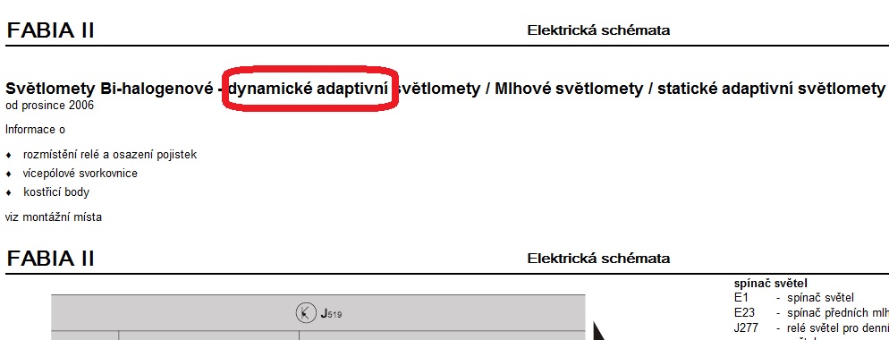

Zdraím hoší.mam problém z pravou prednou obriskou ,nedostava napajanie,žiarovka je dobra aj poistka je ok.zhanam schema elektrických rozvodou.

Vychádzal som z toho že napísal, že poistka na parkovačku je OK. BCM fabka2 ju nemá.
Bez BCM:
https://uloz.to/file/JS6yAZpl3KHt/fabia-11-2007-svetla-pdf
S BCM:
https://uloz.to/file/BmBeeYzCO7Or/fabia-11-2011-svetla-pdf
Ale bacha, verzií schém je viacero. Podľa ročníka, aj podľa verzie svetiel. Napíš presne čo máš a nahrám ti tvoju schému.

PříspěvekZaslal: pá duben 15 2022, 21:12    Předmět: Citovat
EKKAR napsal(a):
Parkovačky/obrysovky jsou zapojený stejně
Celkovo sa schémy svetiel mierne líšia, či máš predface obyčajné bihalogény, alebo dynamické adaptívne. Tiež boli zmeny v priebehu rokov 2007 a 2009. No a predface a poface sú parkovačky napájané rozdielne. Preto som sa pýtal, akú schému mám uploadnúť.

PříspěvekZaslal: so duben 16 2022, 6:25    Předmět: Citovat
Prisvecovanie hmlovkami v zátačkách mohli mať predface aj poface F2. A rovnako natáčacie svetlá mali vo výbave aj poface fábie2 a mohli byť vo výbave aj s hmlovkami s prisvecovaním.
Typy svetiel na fabii 2:
Predface 3 druhy:
1. Pevný svetlomet s halogénovým reflektorom a s dvojvláknovou žiarovkou H4.
2. Pevný Bi-halogénový (projektorový) svetlomet s jednovláknovou žiarovkou H7.
3. Natáčací Bi-halogénový (projektorový) svetlomet s jednovláknovou žiarovkou H7 - tiež v servisných príručkách nazývaný dynamický adaptívny!
Prvé dve varianty môžu byť doplnené, tretia varianta je vždy doplnená hmlovými svetlami s integrovanou funkciou odbočovacieho svetla „Cornerlicht“.
U Bi-halogenových svetlometov sa prepínanie svetiel zo stretávacích na diaľkové prevádza preklápaním vstavanej vnútornej clonky.
Poface 4 druhy:
2. Pevný halogénový (projektorový) svetlomet s dvoma jednovláknovými žiarovkami H7.
3. Natáčací halogénový (projektorový) svetlomet s dvoma jednovláknovými žiarovkami H7.
4. Model Monte Carlo - pevný bihalogénový (projektorový) svetlomet s jednou jednovláknovou žiarovkou H7.
Prvé dve varianty môžu byť doplnené, tretia a štvrtá varianta sú vždy doplnené hmlovými svetlami s integrovanou funkciou odbočovacieho svetla „Cornerlicht“ (okrem verzie RS)
