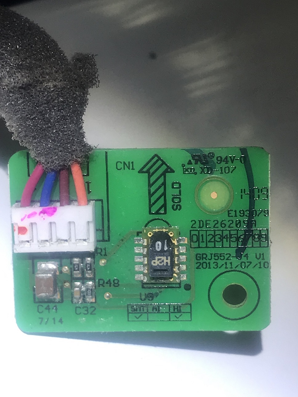

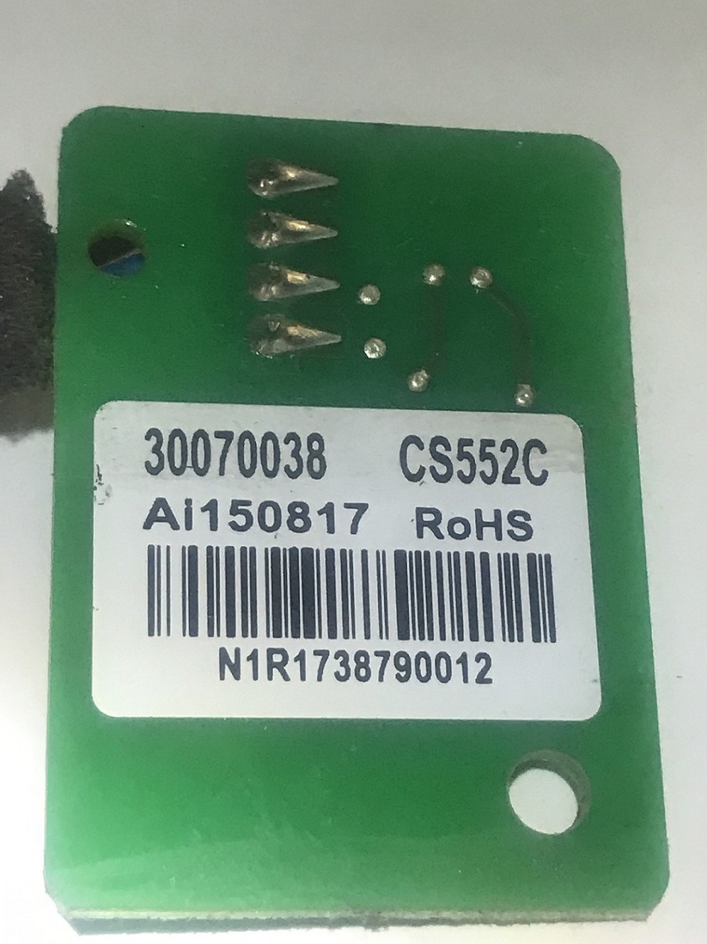

Ahoj bratia eletronici.
Prosim viete mi poradit s identifikaciou snimaca vlhkosti?
Doska je z odvlhcovaca Rohnson R-9220.
Obcas vyhlasi chybu snimaca vlhkosti a mam pocit, ze ked funguje, tak neukazuje spravne. Tak "sem to kuchnul" a teraz cumim. Neviem nic podobneho nasjt na nete. Dakujem za rady.

iba strielam
https://rlx.sk/en/temperature-humidity-weather-meters/577-sht10-digital-humidity-sensor-sensirion.html

Fakt to vyzerá ako SHT10

https://www.soselectronic.cz/senzory-vlhkosti-a-teploty?query=sht10
Je tam odklik na novou verzi SHT30-DIS-B

Na Ali. Ten modul je malinko jiný, ale asi se s tím dá pracovat. Je tam toho víc ,tak hledej

U tohohle Rohnsonu jsem se s tím už setkal. Je to trochu srandovní závada, protože je to odvlhčovač, a tudíž má pracovat ve vlhku. To je ale ten problém. Někdy vyhodí chybu, když je moc vlhko. Když je vzduch sušší, tak přístroj pracoval dobře. Asi je to spíše vlastnost. Myslím, že je to špatná konstrukce tý destičky, kde vlhko ovlivňuje její funkčnost.

Chalani dakujem za ochotu, ale SHT30 to asi nevyriesi. A z ALI som pozeral, ale potrebujem asi len konkretne modely, z dovodu rozielnej komunikacie. Toto som nasiel:https://www.soselectronic.de/novinky/pdf/2333_rh-t-comparison-200506.pdf
SHT 30 ma I2C komunikaciu a SHT10 ma S-Bus.
z Ali som sice nepozeral aky typ komunkacie pouzivaju. Je ich tam dost, budem musiet pozriet.
