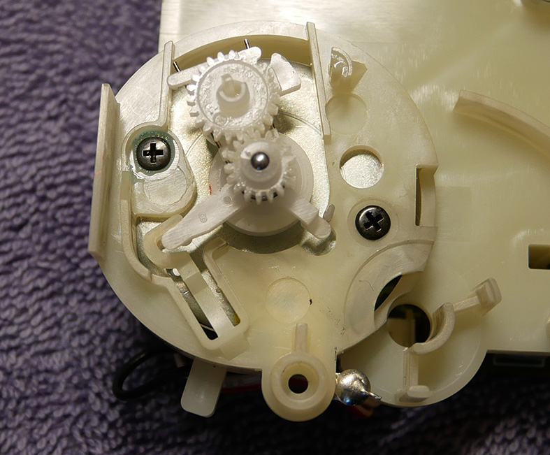

Ahoj,
vyměnil jsem řemeny v tape deck Sony TC-D709
Dal jsem tam tyto z Ame:
řemen 67,2 - 0,5 - 4,0 mm plochý (600M008600)
řemen 22,5 - 1,3 mm čtvercový (600M040100)
Tape deck přehrává a přetáčí v pohodě, ale pokud během přehrávání dám STOP, tak se jedna strana kazety s podivným zvukem protočí a pak nejde znovu spustit přehrávání, protože je kazeta trochu vymotaná. Srovná se to stisknutím přetáčení.
Je to zcela přesně stejné chování jako na tomto videu:
https://www.youtube.com/watch?v=XLZgeolSTrE
Nevíte proč to dělá a jak to vyřešit?

PříspěvekZaslal: út únor 08 2022, 3:35    Předmět: Citovat
To tvoje tápající děcko má pravděpodobně nesprávně sestavený ozubený kolečka pro pohon unašečů nebo je tam prasklej pastorek, to je častá závada. Zkus je zkontrolovat.

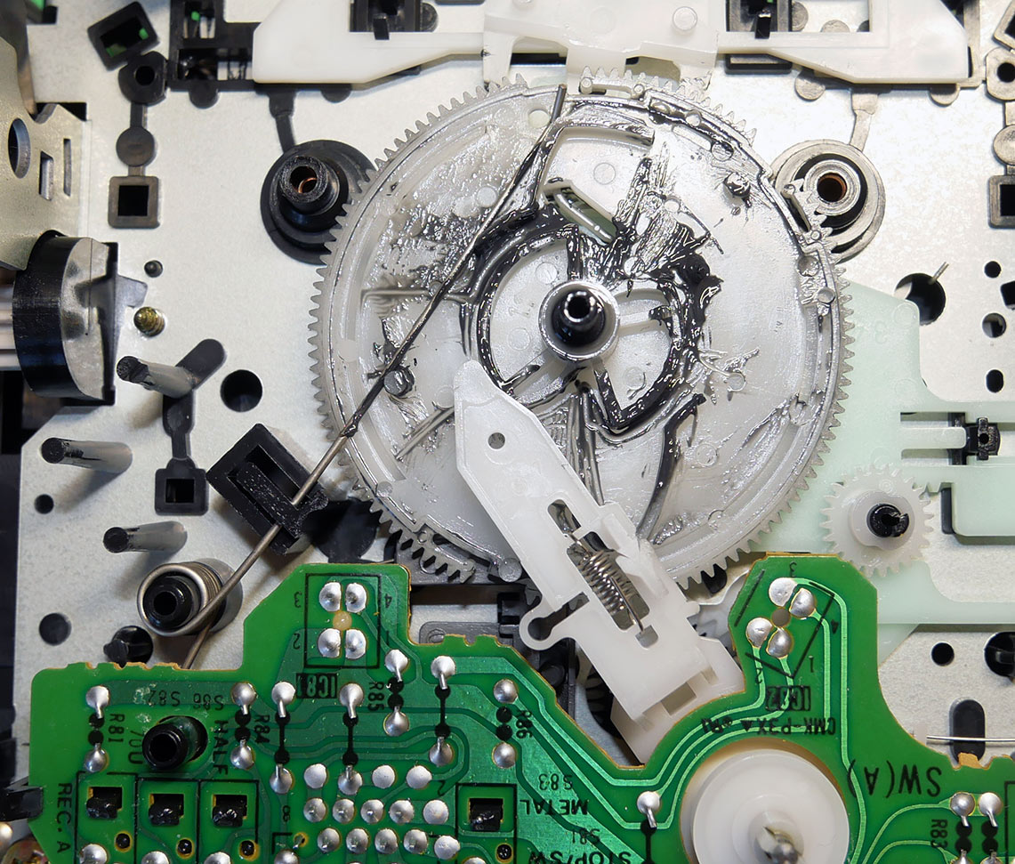

Děkuji za radu, ale vůbec netuším co by tam mělo být sestaveno špatně a prasklé také nic nevidím. Viz přiložené fotografie. Zkoušel jsem to několikrát a výsledek je pořád stejný.

Mas prasklej tenhle pastorek, viz tvoje foto.
Jako da se to zalepit, chce to zdrsnit hridelku a pak odmastit a zakapnout sekundakem, ale chce to cvik, vedet co delam, nebo si to zalepis a nazdar...

Odporucam aj mierne zvacsit vnutorny priemer, aby sa nasadenim na hriadel neroztahovali zuby od seba. To moze sposobovat hlucnost alebo aj zaseknutie.
