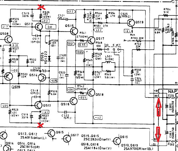

Po vyluxování vnitřku tohoto stařičkého zesilovače mi už nešel zapnout. Viděl jsem 2 nafouklé elektrolyty, tak jsem preventivně vyměnil většinu elektrolytů (mimo velkých filtračních) + žárovky u kontrolek. Vždy kus za stejný kus, správně polarita...
Bohužel, tím se závada neodstranila. Nesepne relé, nerozsvítí se "SUPER SERVO". Všechny pojistky jsou OK, nikde nic očouzenýho aj.
V servisním manuálu je psáno, že se má pomocí trimru nastavit napětí mezi body Iid a Vct 12 V+- 5 mV. Bohužel, já tam mám 0 V. Mezi Iid a kostrou je minus 43 V a mezi Vct a kostrou (E) také minus 43 V.
Zarazilo mě, že mezi body +B3 a kostrou je minus 20 V a mezi -B3 a kostrou minus 23 V. Mezi B3+ a B3- je zbylý rozdíl 3V. Správně má být +20,5 V a -20,5 V.
Servisní manuál přikládám + jsem vykopíroval schéma a označil měřící body pro rychlejší orientaci. Jsou zde: https://www.uschovna.cz/zasilka/UTWXAALS76VH324J-4D9
Předem děkuji za napsání jakéhokoliv postupu, abych chybu nalezl.

Měření mezi body Iid a Vct je v podstatě měření na emitorovém odporu koncového transistoru Q517. 12 (mV, ne V!!!) +-5mV odpovídá klidovému proudu AB koncového stupně okolo 25 mA.
Pokud je tam skutečně 0 mV, tak koncovými transistory neteče žádný klidový proud. Jaké je napětí mezi bázemi Q517 a Q518?
Jaké je napětí na výstupu (Iid nebo Vct) proti zemi?

Začal bych tím nesprávným napětím - změřit jestli je na kolektoru Q901 napětí 37V a pokud ano a na výstupu není 20V tak odpojit B1, B2 (ty na obrázku). Případně možná přerušit spoj tam kde je křížek a opět měřit. Dokud nemáš správná napětí -B3 a +B3 tak nemá cenu pokračovat. A na Iid by v klidu mělo být proti kostře 0V.

Odpoj B1 B2 (označené šipkami!) a měř znovu, stačí Q901. Pokud se nic nezmění přeruš propojení na plošném spoji tam kde jsou křížky a opět změž Q901. A napětí na bázi Q901 je divné, kdyby byla D901 v pořádku tak by tam bylo proti zemi kolem 1V. Stejně by to chtělo zapínat a měřit při menším napětí třeba přes autotrafo.

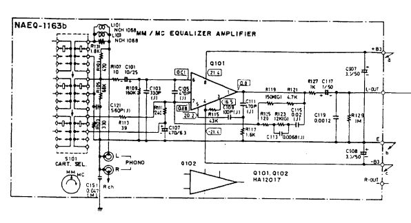

Vypadá to, jako by ten stabilizátor Q901 nepracoval...pokud je na jeho kolektoru plné kladné napětí a na emitoru "stabilizované" záporné napětí z opačný větve...

To je to divné, záporné napětí kde nemá být. Teď jsem do toho koukal, není děravý ten blokovací kondenzátor?

Tipuju, že Q901 je přerušený (nebo má zanedbatelné zesílení).
Kolik je úbytek na R901 (měřeno přímo na něm, + měřáku na +B1, - na opačný konec, neboli na kolektor Q901)?
Zase jsem slepej, úbytek je (dle výše uvedených údajů) 0,2 V, což odpovídá kolektorovému proudu cca 1,3 mA (pokud je kolektorový odpor 150R - je to špatně čitelné).
Možná je to málo (tedy malé zesílení Q901)... HA12017 napájený z hladin B3 má typický odběr 4, max. 6 mA (a výsledek je x2, protože dva kanály), čili bych si dovolil tvrdit, že pokud je napájení v pořádku (-B3), tak předzesilovač s 2x HA12017 oním 8 až 12 mA odběrem stahuje úroveň měkkého +B3 až do záporných hodnot...
Vyjmul bych Q901 a změřil betu + jednotlivé přechody.
Jo a popsaný napěťový stav rozhodně neudělal dobře všem příslušně přepólovaným blokovacím elektrolytům na hladině +B3.

Teď na to zase koukám znova:
jak může být na bázi Q901 -19,68 V, když je tato báze spojená se zemí přes ZD D901 a ta je takto pólovaná v propustném směru?
Znamená to, že je rozpojená zem (anoda ZD není na zemi), nebo to má D901 za sebou a to tak, že je přerušená...

No záporné napětí by tam mohlo být principem odběru toho předzesilovače z funkční záporné větve, jak píšu výše.
Nebo je jeden z HA12017 na napájení vnitřně prakticky zkratovaný, prvně kvůli tomu lehnul Q901, následně či souběžně i D901 (oba prvky spíš do nevodivého stavu) a záporná stabilizace to přežila...

Ano H12017 mě napadl taky ale připadlo mi to nepravděpodobné tak jsem to (zatím) nenavrhoval. I když podle vnitřního zapojení kdyby ruply oba koncové tranzistory je to taky dost možné. Takže pro šťastného majitele - najít destičku (viz obrázek) a odpojit B1 B3, (a prověřit kondenzátor z minulého příspěvku). A vidím, že to jde odpojit též na desce s Q901.
