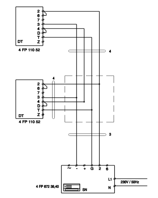

Ahoj,
nemáte někdo schéma k napájecímu zdroji 4FP 672 39?
Z rekonstrukce baráku mi zbyly 2 domovní telefony 4FP 110 52, a chtěl jsem je pro děcka na hraní propojit (a nechce se mi k tomu kupovat zdroj). Potřeboval bych vědět, jak je ve zdroji zapojena svorka 2.
Schéma zapojení telefonů
 Velikost:  34.79 kB
 Zobrazeno:  447 krát

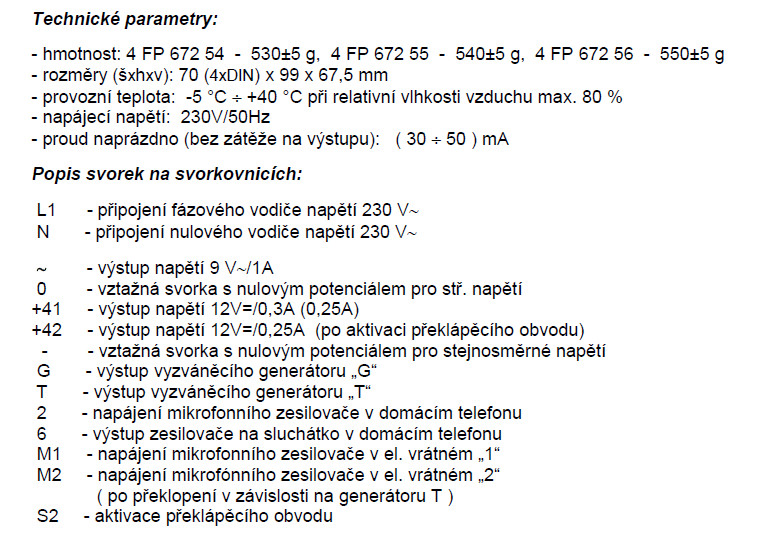

Nevím zdali seženeš schéma, příkládám popis svorek jiného zdroje.
Petr
 Velikost:  196.82 kB
 Zobrazeno:  427 krát
