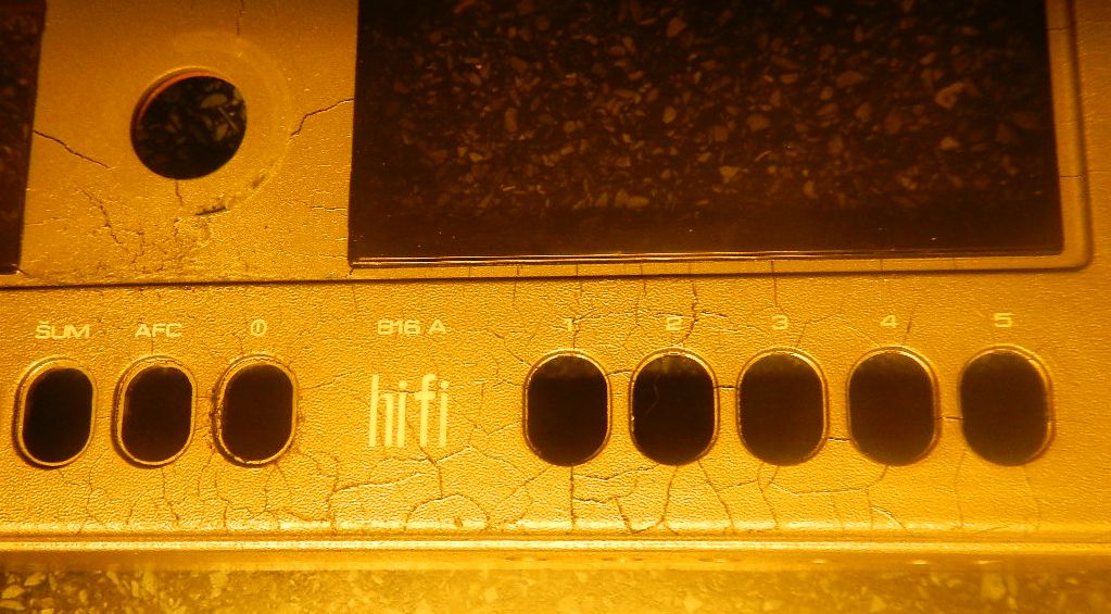

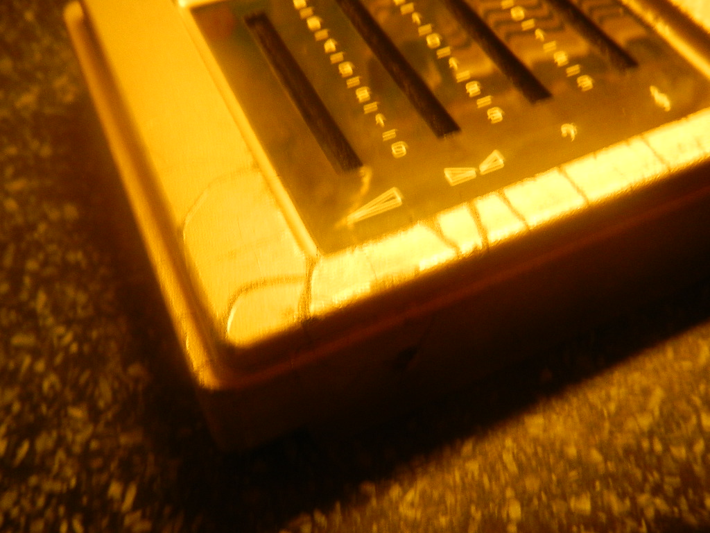

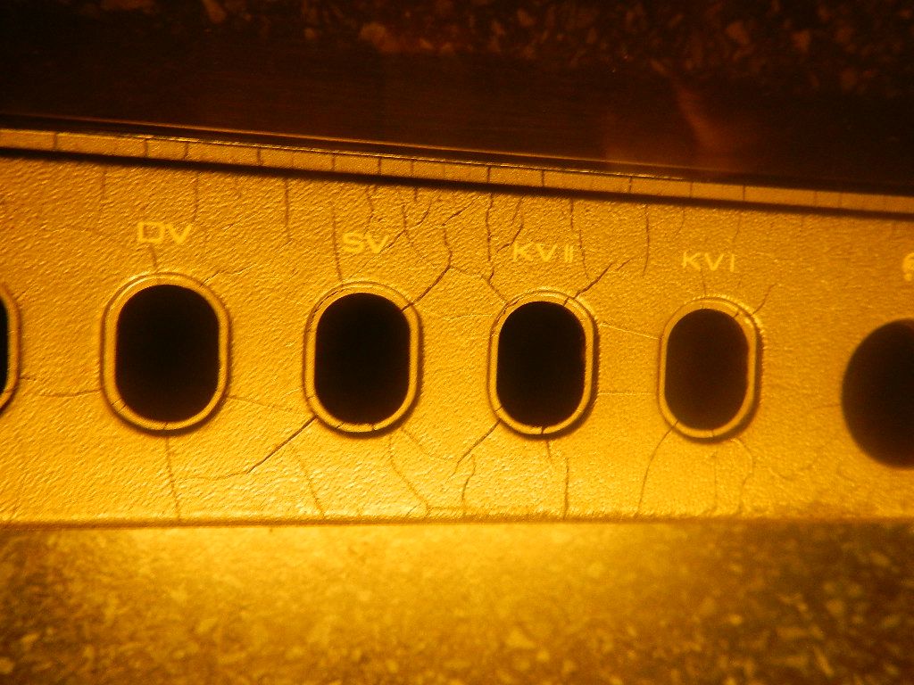

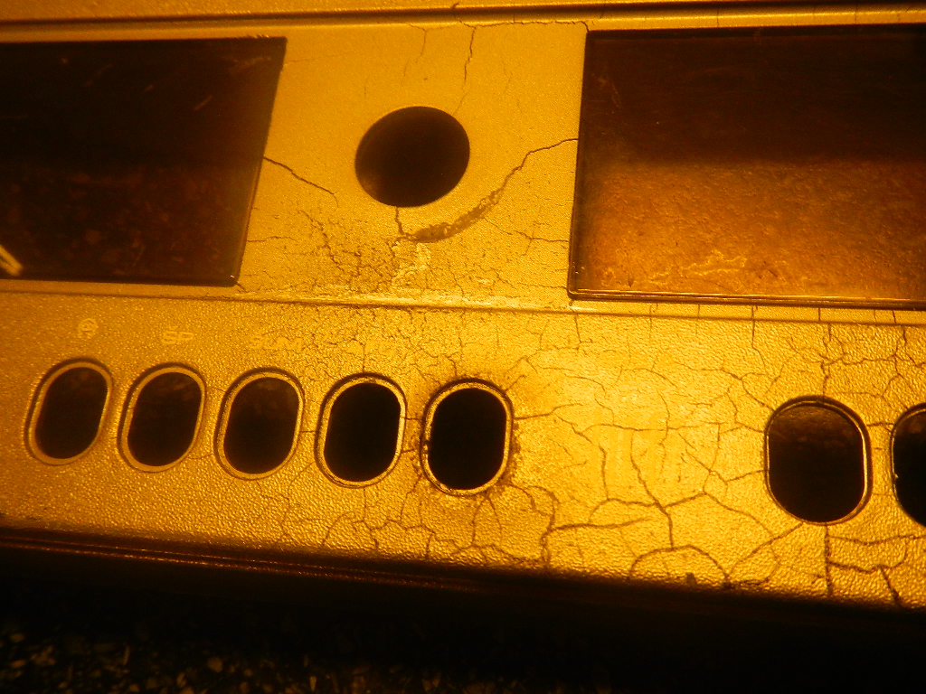

Přední panel na Tesle 816a nebo 3606 jsou stříkané, ale barva se olupuje a praská. Asi nebude problém to zlehka opískovat a znovu nastříkat. Ale co s tím popisem. Vůbec popis třeba na 813a nebo 814a je velmi precizní a drží, asi je to tím že je to na hliníku a né na plastu, i když třeba takový B101 je taky na plastu a popis je i po letech perfektní.
-Kde a jak by se tedy nechal udělat nebo někde zadat popis na přední panely. Pokud máte zkušenosti s tímto problémem, prosím o radu.

Můžeš si nechat učunit sítotiskovou "šablonu" - vyrábí se to fotocestou podobně jako plošný spoje, na úspěšnej potisk je potřeba trochu praxe a dobře učuněnej hladkej podklad. Vydrží cca 100 kopií. Ale je to drahý. Anebo můžeš podle fotky bezvadnýho panelu učunit tisk laserovkou nebo inkoustovkou na kvalitní papír a ten (nechat) zalaminovat do samolepicí laminovrstvy. Dělají se tak popisky na kusový klávesnice a podobný věci. Existuje ještě jedna metoda, kterou by se to dalo realizovat, ale nevím o její dostupnosti pro běžnýho člověka - a to je inkprint - v podstatě to je inkoustovka, ale se speciálním inkoustem vystřikovaným piezotryskou v podobě prachovejch kapiček. Navíc se ty kapičky nabíjejí elektrickým nábojem - proč je objasněno dál. Inkoust po dopadu na podklad okamžitě zasychá. Tvar písmen a znaků se vytváří vychylováním paprsku kapiček pomocí silnýho elektrostatickýho pole jako v osciloskopu - proto to nabití předem. Výchylky se samozřejmě musejí řídit počítačem, při známý rychlosti posunu jde vychýlením vykompenzovat i boční posun potiskovanýho materiálu (v práci se tak tisknou kódy na radiátory přímo během jejich pohybu po balicí lince - a radiátor se během tisku nezastavuje, inkprint to v pohodě stíhá "nahodit" perfektně čitelný i při rychlosti posunu kolem 0,5m/s). Jedná se ale jenom o jednoduchej font číslic a písmen, nevím jak by se to tvářilo třeba na nějaký linky nebo ještě složitější grafiku. Z principu to jít musí, jde o to, jestli je taková mašina někde k dispozici.

Podobne veci se delaji tamponovym tiskem, pokud povrch neni v jedne rovine aby se dalo pouzit sito. Jak to vychazi cenove v kusovce ale netusim, ja nechavam takto tisknout motiv o velikosti cca vizitky a stoji to kolem 3,-Kc/ks. Kolik stala priprava si uz nepamatuju, tisknu porad to same.
V kazdem pripade pokud to ma vypadat profesionalne, uplne zadarmo to nebude.

Tak jsem našel, že pro 1-100ks to stojí 600kč, cena je stejná při jednom kusu i 100ks.

V nejmenované továrně na hračky, kde jsem dělal se používal výhradně tampotisk. Nic se nedůlčikovalo ani nejiskřilo. byly to plechy, kde se motiv leptal v chloridu stejně jako tišťák. Byly tam osvitky s vakuem aby film dobře seděl na desce. Hmota na tampony se míchala ručně a pak se odlévaly a opět za pomoci vakua nechaly vyzrát. Ale velké motivy se tím ani velkých printrech dělat nedaly. Tampoprint se podle mě hodí na malé věci, tak do velikosti tady zmíněných vizitek, jinak by to v kusovce bylo asi k nezaplacení.
