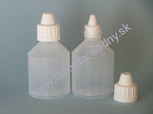

Mám tady tvrdidlo ve 2 plastových flaštičkách a na jedné je stržený závit na víčku nebo je prasklé. Dá se přelít do skleněné od nějakých kapek, bylo by to pro mě výhodné i kvůli "kapátku", zabil bych dvě mouchy i ranou. Díky předem za pomoc.

Na dvousložková lepidla se osvědčily plastové lékárenské bralenky. Dávkuje se s nimi dobře jak řídký, tak hustý obsah (lze smáčknout, na rozdíl od skleněných). Lze je prázdné koupit v každé lékárně.
