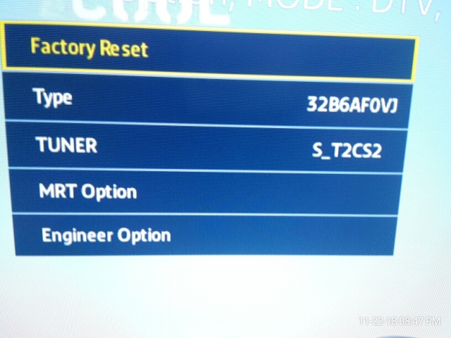

dury2
Založen: Nov 22, 2009
Příspěvky: 127
PříspěvekZaslal: st listopad 21 2018, 20:39    Předmět: Citovat
To je slovo do pranice! Děkuji, pošlu. (hl menu =myslíš tu co naběhne po zmáčknutí menu?)
Heno
Založen: Mar 21, 2015
Příspěvky: 1900
PříspěvekZaslal: čt listopad 22 2018, 0:39    Předmět: Citovat
Nie servisne menu hlavné.
dury2
Příspěvky: 127
PříspěvekZaslal: čt listopad 22 2018, 18:04    Předmět: Citovat
vloženo, díky
 Velikost:  220.94 kB
 Zobrazeno:  189 krát
Heno
Příspěvky: 1900
PříspěvekZaslal: čt listopad 22 2018, 18:22    Předmět: Citovat
Vbehni do Option a odfoť.

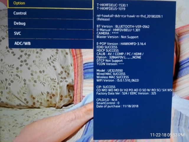

dury2
Příspěvky: 127
PříspěvekZaslal: čt listopad 22 2018, 20:52    Předmět: Citovat
jasan, zde

Heno
Příspěvky: 1900
PříspěvekZaslal: čt listopad 22 2018, 21:22    Předmět: Citovat
Na vstup do plného servisného menu je iný kód ako INFO, MENU, MUTE.
Pozri si servisný manuál.
