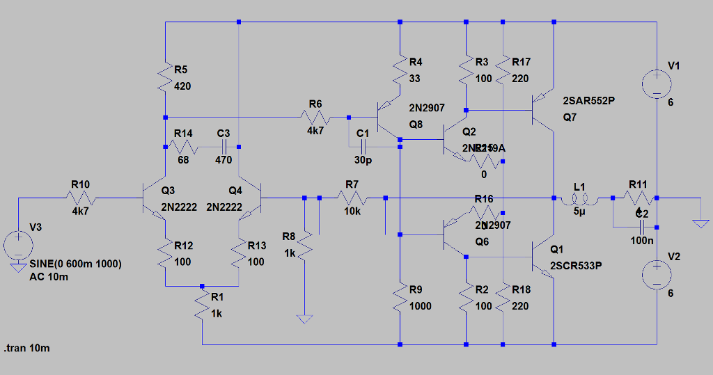

Asi ano, ale má-li to být retro rail-to-rail s bipolárnímu tranzistory v koncáku, moc jiných možností není, než koncové tranzistory v zapojení SE. Klišé se nevyhneš, a když, tak jen těsně..
Taky jsem zkoušel podobné zapojení, ale bez tvrdého spojení mezi kolektory koncáků a emitory budičů, vazba jde přes odpor. Jenže nestabilita klidového proudu a klidového napětí na výstupu byla dost nepříjemným oříškem, tak jsem to odložil - a asi už nastálo, přišly jiné povinnosti.
microlan
Založen: May 09, 2017
Příspěvky: 1647
Bydliště: Kósek vod Brna
PříspěvekZaslal: út listopad 13 2018, 13:15    Předmět: Citovat
Košilózní - nekošilózní,... taky jsem se to pokoušel nějak umravnit a nepodařilo se mně to. Na obrázku jedna z mnoha pracovních variant.
 Velikost:  95.53 kB
 Zobrazeno:  102 krát
Příspěvky: 20999
PříspěvekZaslal: út listopad 13 2018, 14:33    Předmět: Citovat
Tak něco podobného jsem testoval. Až jsem skončil u zapojení konců z řady TDA73xx. Ty na společném čipu fungují, složené z diskrétních součástek ale neuvěřitelně plavou s teplotou... tak jsem se na to vyignoroval.

microlane, nemáš tam základní podmínku, singl napájení Smile
microlan
Příspěvky: 1647
PříspěvekZaslal: út listopad 13 2018, 14:54    Předmět: Citovat
Pro zjednodušení základní myšlenky, jestli to bude vůbec nějak chodit. Dopracoval jsem to až do stádia, kdy byla 1. půlka symetricky napájená a konec nesymetricky. Je to tedy základní podmínka, aby to chodilo z 12V baterky bez vyvedeného středu.

Klišózní, neklišózní, pokud se zapojí konec jak ho mám (má napěťový zesílení cca 2x), tak je to jediná možnost, jak dostat poslední tranzistory až k saturaci (bez bootstrapu do napájení). Nebo jediná možnost, co mě napadla. A klišózní napěťový stupně mně zase připadají bét jako nejrozumnější řešení- proto se to taky tak desítky let používá, ne?
Jinak jsem taky kdysi měl problém ukáznit CFP zapojení. Ale to jsem tehdá ještě ani wosciloskop neměl. V tomhle případě mně to nekmitá, jen když se odpojí zatížení koncáku, tak je tam nějaká desetinka voltu a několik MHz, ale s tím si večer nějak poradíme.Wink
PS: Microlan: u té pracovní varianty by to podle mě chtělo zavazbit konce a jejich budiče jak to mám já, jinak by podle mě bylo nesmyslně vysoký zesílení a blbá linearita a bylo by to hrozně lenošný-> kmitání.

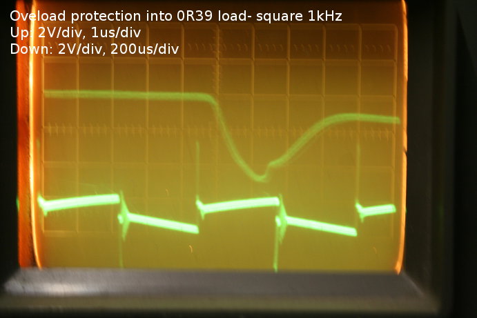

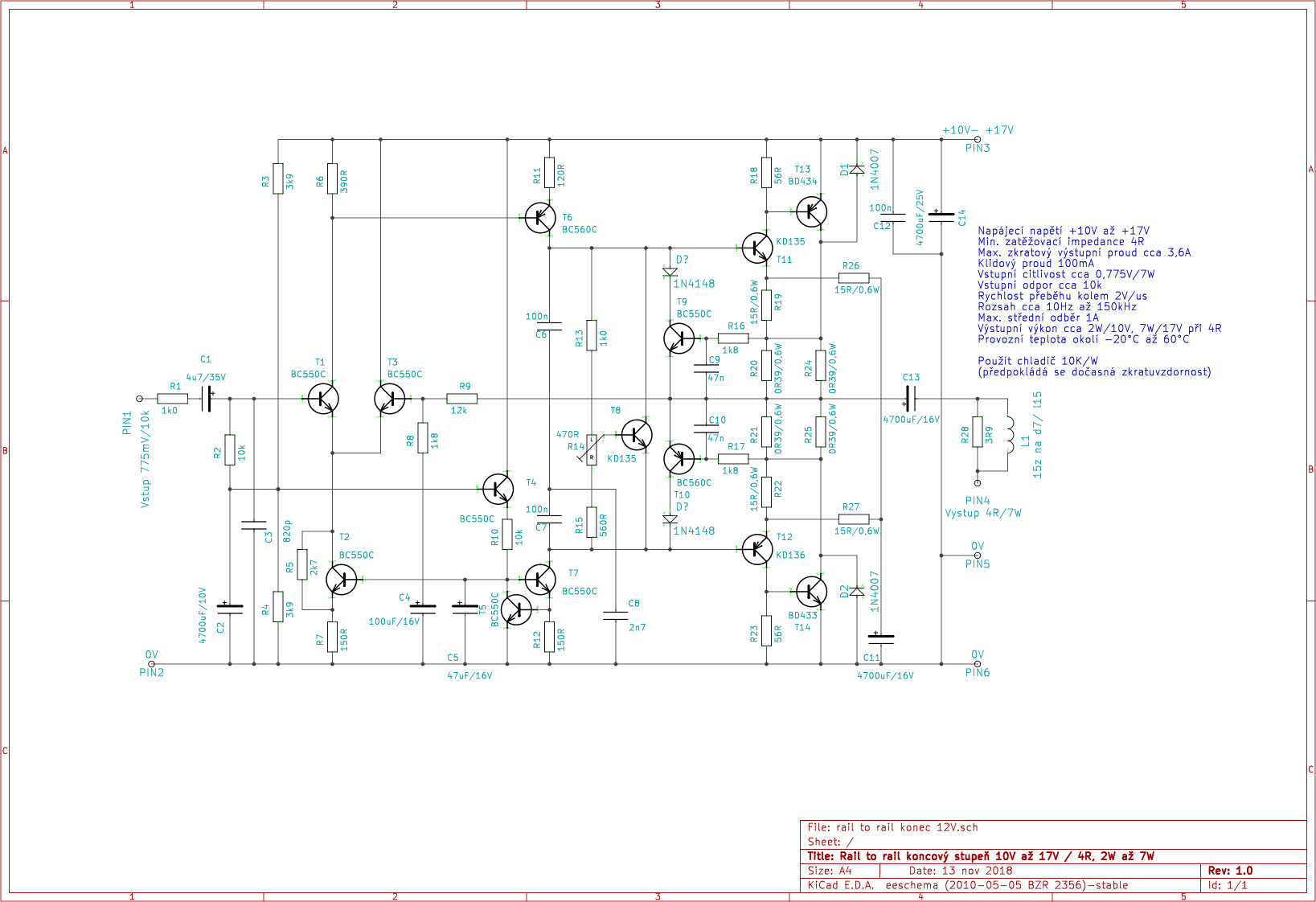

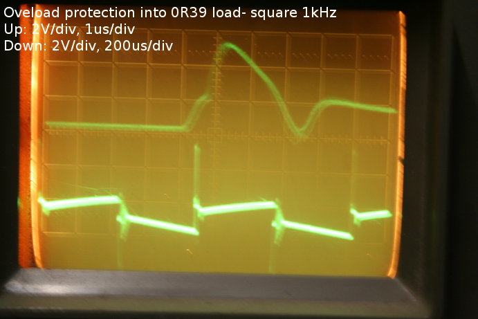

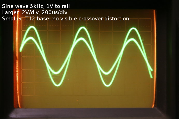

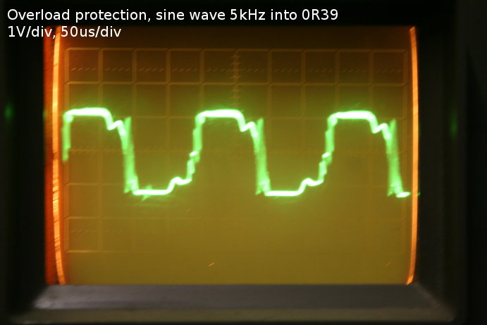

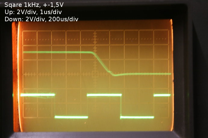

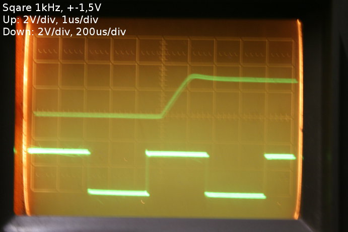

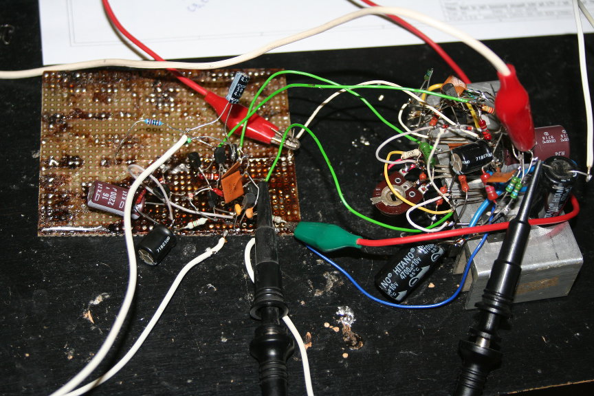

Poslušně hlásím, že jsem hotov. Vo pořádné randál není potřeba se obávat.Wink Konečný schéma je ve fotogalerii. Přidal jsem vstupní a výstupní filtr, upravil jsem kmit. kompenzacu a taky nadproud. ochranu, aby se chovala kultivovaně (musel jsem ji teda docela dost zpomalit, to je fakt). Když se to tady zmiňovalo, tak jsem testnul i stabilizacu klid. proudu a po pořádným zahřátí chladiče plynovkou z lídlu se to hnulo jen o jednotky procent.
Zkusil jsem si ho poslechnout, ale jen na krámoidní bednu ARS325 (nebudu tahat bastlkoutek dolů k pořádným bednám, popřípadě pořádnou bednu nahoru k bastlkoutku). Zvukově nemám námitek a co víc, výkon víc než bohatě stačí.
Parametry:
-Napájení 10V až 17V
-Výkon do 4R >2W/10V, >7W/17V
-Zátěž>=4R
-Citlivost 775mV/10k pro 7W
-Rychlost přeběhu cca 2V/us
-Klidový odběr nastavený na 100mA (ať to hraje hezky čistě aji potichu)
-Rozsah by měl bét cca 10Hz až 150kHz
-Max. odběr kolem 1A
-Rozsah provozních teplot -20°C až 60°C
-Vhodný chladič 10K/W
-Zkreslení nemám jak poměřit
Všechna měření na obrázcích jsou při napájení 12V a zátěži 3R3 (pokud není obrázek pro overload ochranu).
Tak jaká, spokojenost?

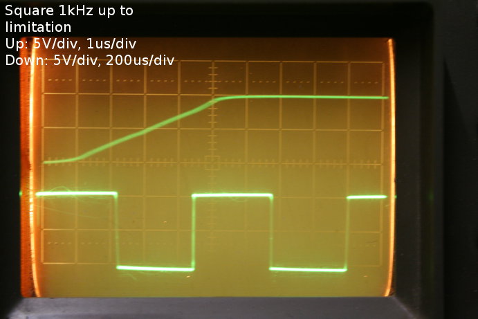

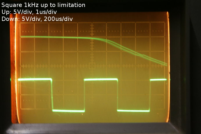

A další wobrázky...

Je to moc složitý Very Happy
jura80
Založen: Nov 05, 2011
Příspěvky: 908
Bydliště: Boskovice
PříspěvekZaslal: st listopad 14 2018, 0:05    Předmět: Citovat
Máš volné prostor ke tvorbě, tak začni tvořit.
Jinak wosekat se to dá přece kdykoli:
- vyházet vst./výst filtry
- vyházet ochrany
- proudový zdroje nahradit wodporama
- dát pryč filtrace, rekuperační diody
- atd...
Ale co z teho pak zbode za exkrementovačko? Chtěl jsem navrhnout zesilovač s dobrým zvukem a spolehlivým provozem, ne hračku...
