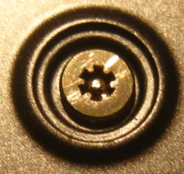

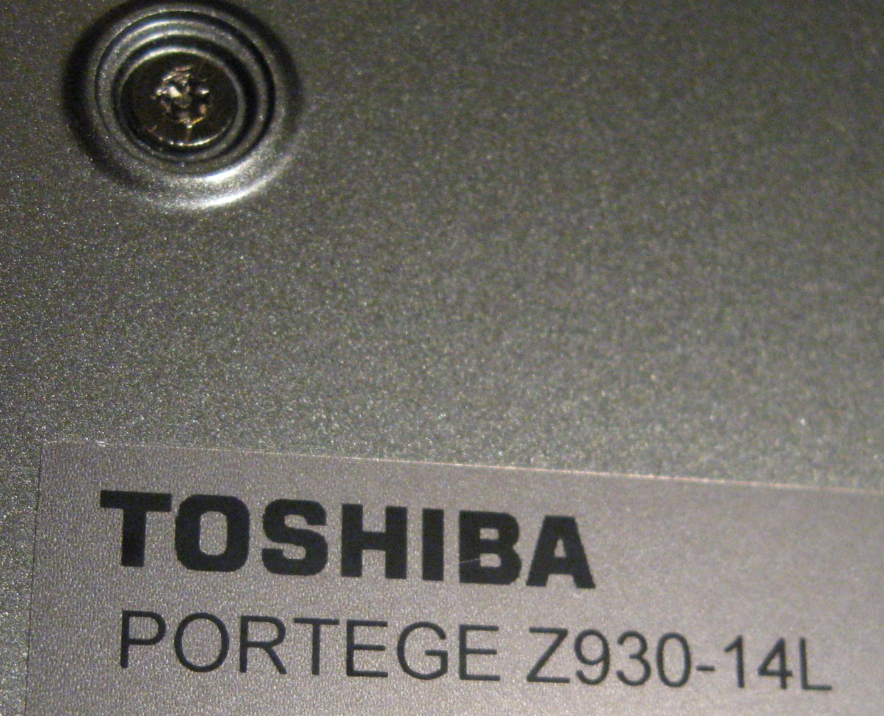

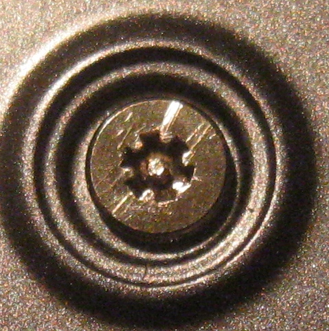

Ahoj, pomozte mi prosím identifikovat záhadný šroubek z Notebooku Toshiba Portege Z930-14L. Torx s dírou to není, už jsem to zkoušel.

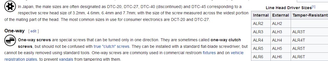

Že by nějakej Polydrive s otvorem?
https://en.wikipedia.org/wiki/List_of_screw_drives#Polydrive
Dá se šroubovák někde koupit?
Nebo je to nějaká nesehnatelná specialita?

Vylomit ten stredny kolik a potom to uz niecim pojde povolit...

Vylomit to jde, potom Polydrive, ale toto je to druhé. Máš to tam, tak se mrkni pořádně.

mal by to byť TORX so zabezpečením

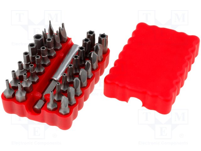

Takáto sada sa niekedy hodí Cool

Né, torx to není. Asi teda "game bit screw", ale ani na Aliexpressu ho nevidím... Je to něco moc exotického. Asi to časem půjde jemným násilím.

Spíše dva správné šroubováky - jeden na ulomení čudlíku a druhý zpilovat do drážky na povolení.

Nějaký torx na to určitě napasovat půjde. Jen ten čudl uprostřed se mi zdá širší, takže klasický torx s dírou tam nemusí jít. Jakmile se zbavíš toho čudlu, už to půjde snadno. Pokud čudl nepůjde vylomit, nejjednodušší bude použít normální plochý šroubovák s výřezem. Už jsem se setkal s horšími hlavami šroubů.

ten šróbik vyzerá síce "ušľachtilo" ,ale myslím si, že ten Torx s dierou to zvládne... a bez "dohryzenia" .
Ten kolík nie je taký široký ako vyzerá na fotke, je tam nejaký odraz/tieň

Napriklad pentalobe (Apple) alebo tri-wing. To sa bez spravneho nastroja povolit neda.
