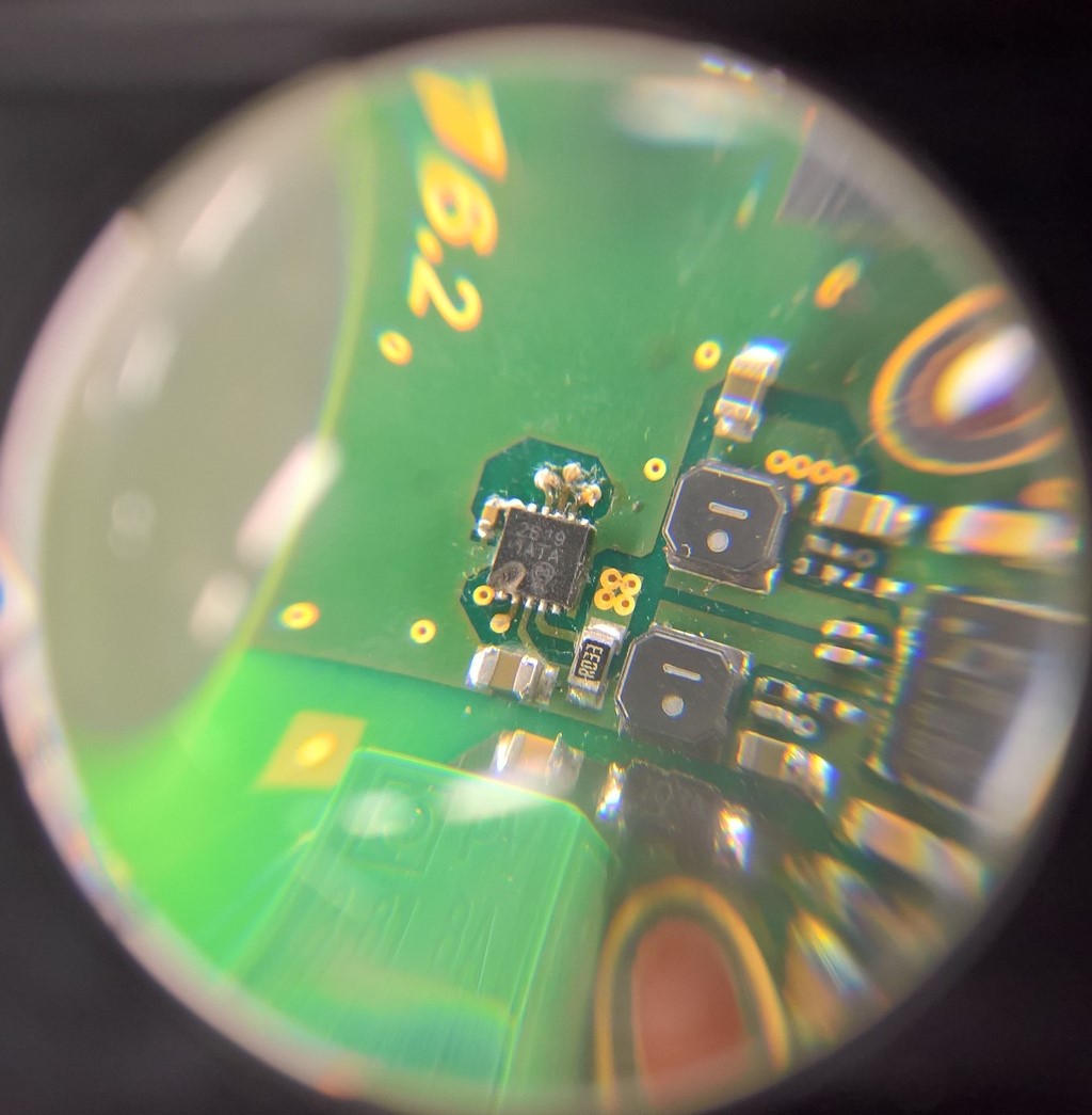

Nazdar, dostal jsem na stůl zařízení u kterého někdo přepóloval napájecí napětí. Ta věc je nějaký radiomodem s napájením 10-30V.
Po otevření je vidět hned u napájecího konektoru odpálená součástka s jejíž identifikací si nevím rady.
pouzdro má 3x3mm a 10 pinů (5+5).
Označení na IO:
2619
1ATA
Nejdřív jsem si myslel, že se jedná o LM2619, jenže ten se nedělá v tomto pouzdře a navíc ta věc má kolem sebe málo součástek na to, aby to byl DC/DC měnič.
Lepší fotku než co jsem přiložil udělat neumím.
Ví někdo co to je za potvoru a může mě nakopnout správným směrem?
 Velikost:  213.1 kB
 Zobrazeno:  307 krát

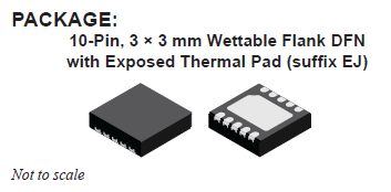

To už mě taky napadlo, jenže zařízení neobsahuje baterii a Pouzdro IO nesedí. Jestli dobře hledám, tak ten můj IO je v pouzdře DFN10
 Velikost:  13.57 kB
 Zobrazeno:  191 krát

PříspěvekZaslal: pá říjen 26 2018, 19:51    Předmět: Citovat
Abych to ještě upřesnil. To zařízení je nějaký profi výrobek používaný k měření času při závodech do vrchu. Má to moc hezkou CNC frézovanou Al krabičku a cenu kolem 10kKč. O nějaké číně tady není řeč.
Ty indukčnosti na desce patří k jinému obvodu. Je tam měnič LT10cosi cosi (teď nevím, desku nemám u sebe).
Na tom vadném švábu je i logo výrobce, které foťákem nejde zachytit. V pondělí to vezmu na mikroskop a zkusím znovu vyfotit. Třeba ho někdo pozná a bude se čeho chytit.

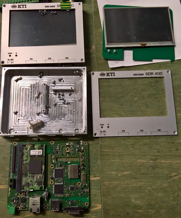

PříspěvekZaslal: po říjen 29 2018, 7:24    Předmět: Citovat
ok1hga: Tady je celkový pohled na zařízení a detail loga výrobce na čipu.
Pozná někdo z vás kdo by to mohl vyrábět?
Na obrázku jsou dvě stejná zařízení. Jedno rozebrané a druhé rozložené
 Velikost:  212.49 kB
 Zobrazeno:  240 krát

Příspěvky: 3900
PříspěvekZaslal: po říjen 29 2018, 7:47    Předmět: Citovat
To není logo výrobce, to je označení Pb-free součástky, udává to složení pokovu na vývodech.

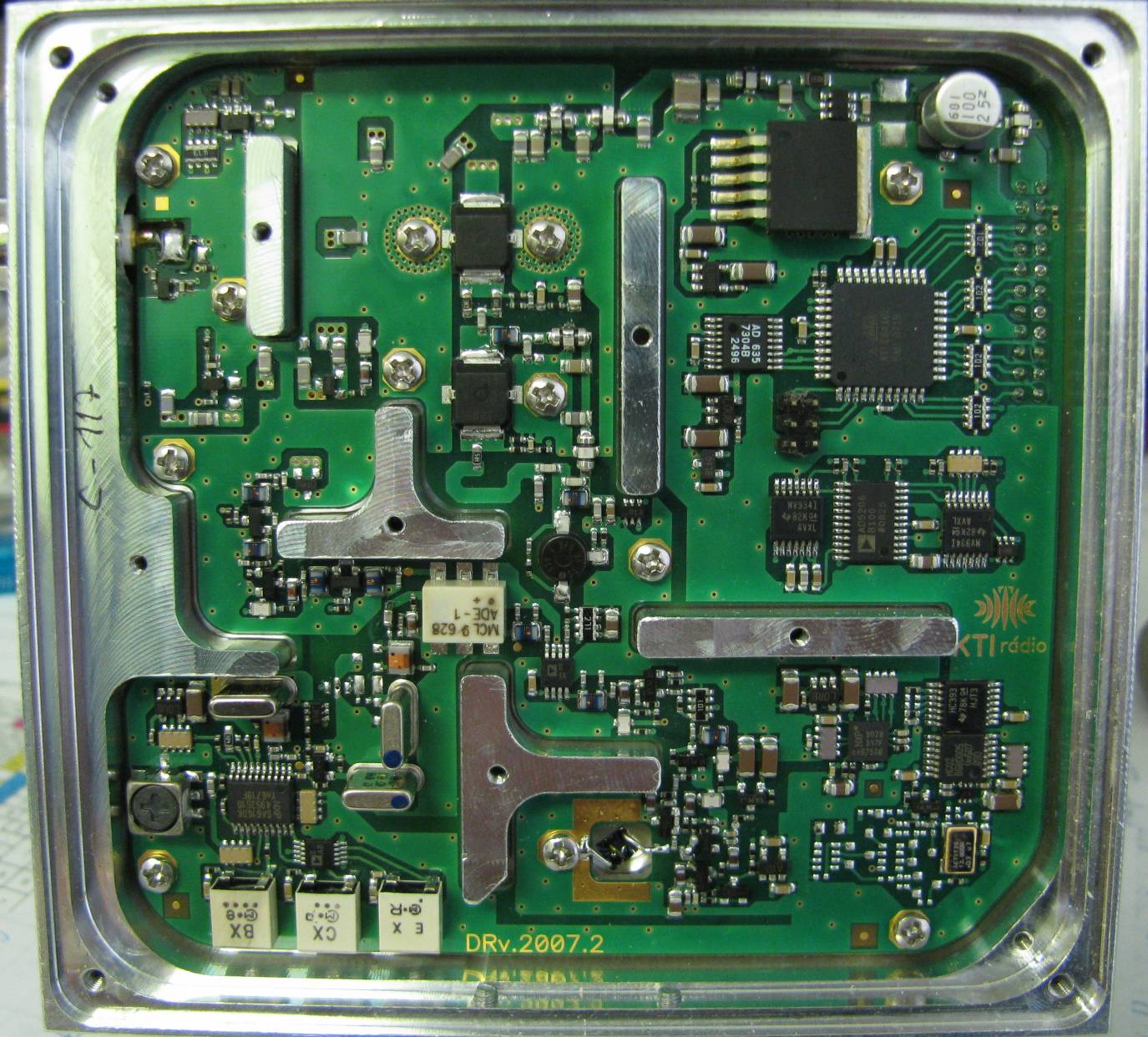

Příspěvky: 12559
PříspěvekZaslal: po říjen 29 2018, 8:13    Předmět: Citovat
výrtobcem je slovenská firma KTI Rádio
. . . nějaké jejich výrobky znám, ale tohle né . . .
znám trochu DR400 . . .
 Velikost:  259.33 kB
 Zobrazeno:  212 krát
