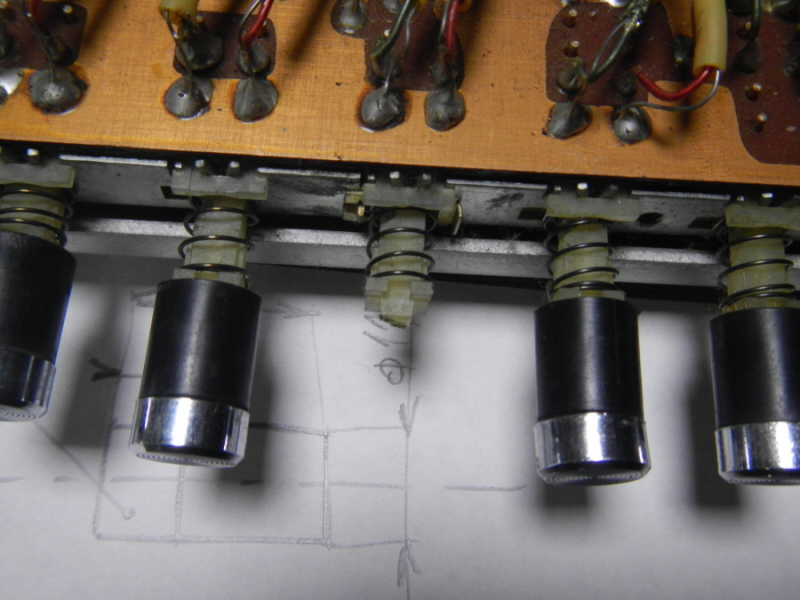

Chlapi díky, psal jsem v úvodu že je plně funkční, jediné co jsem měnil byla žárovka. Škoda toho hmatníku, jinak krásný kousek. Ten hmatník kdyby jste mi nabízeli Happy

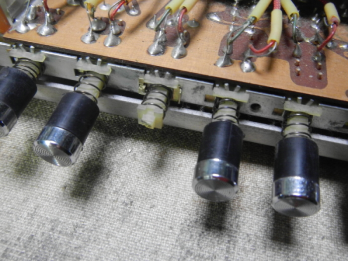

Tak hlavně budeš muset vyměnit střívka toho dotyčného isostatu, neboť má ulomený krček, na kterém ten hmatník má držet.
Po něčem stejném či podobném se zkusím podívat.
Enderáckých věcí tudy prošlo za 35 let nespočet, třeba něco z toho zůstalo. Tak velký sortiment téhle bižuterie východní Němci zas neměli, v průběhu 70. a 80. let tam byly vidět snahy o jistou standardizaci. Např. potenciometrů vyráběli tak málo druhů, že se stejné typy opakovaly v mnoha i rozdílných aparátech a měly např. navzájem záměnné dráhy.
Potenciometry v "profi" Regentech a domácí spotřebce byly úplně stejné, lišily se jen hřídelkou apod.

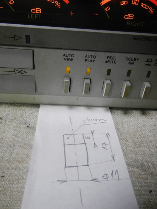

Je mi jasno, že jen hmatník nestačí. Myslel jsem, že bych to v nejhorším vzal z rumpelu, ten by měl tlačítko nefunkční, jen hmatník "natvrdo"

Jsou tam Isostaty polského původu Unitra-Eltra, nebo ty enderácké atypy, isostatům podobné?
Polské Isostaty jsou téměř výhradně hovno-sračkovitě hnědé. Původní enderácká tlačítka bývala z pestrobarevných plastů /nejčastěji modrobílé/, ještě předtím to byl černý bakelit složením podobný, jako ten polský hovnovitý Very Happy
Vyfoť prosím tu tlačítkovou soupravu v detailu.
Zítra půjdu prohrabošit ty krabice s knoflíky, snad tam něco bude. Měly by tam být sesypané i "přebytky" ještě z brodské opravny.
Pokud by byl zapotřebí isostat /komplet složené tělo, s potřebným počtem kontaktů, potřebným ukončením do desky, s posuvníkem, perem a segrovkou/, tak mám ještě dvě nevyčerpané původní stavebnice Eltra, takže ani to by případně nebyl problém.
Vždy jsem držel palce a podporoval lidi, snažící se starým přístrojům vrátit život a krásu.
Sám dobře vím, co to je za práci a kolik obnáší úsilí..

Na fotce na předchozí straně jsou vidět pohyblivé části přepínačů ze žlutavého plastu. Ze stejného materiálu je i pevná část (na fotce úplně vpravo). Hmatník se dá v nouzi přilepit ke zbytku výstupku sekunďákem. U několika rádií jsem je tak upevnil a neulomily se dodnes. Z jiného přepínače bych hmatník nebral, škoda ten zesilovač prasit. Radši bych použil aspoň velikostně přibližný, dokud neseženeš originál.

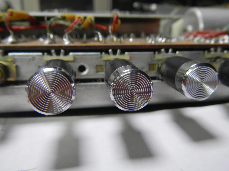

Detaily tlačítek
