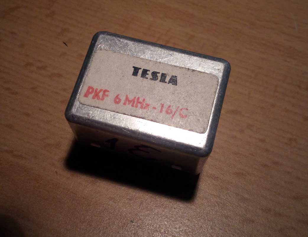

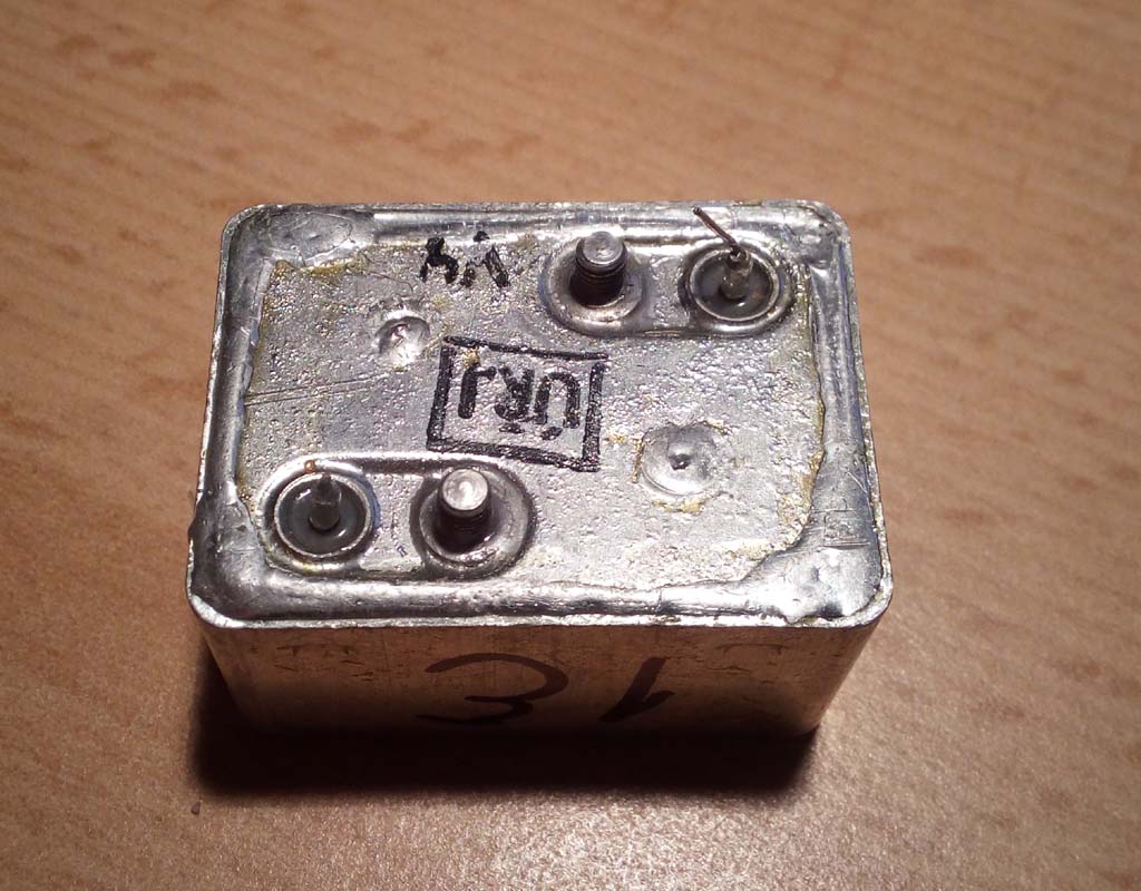

Ahojte,
nedávno sa mi podarilo získať filter PKF 6MHz 16/C, ale nenašiel som k nemu údaje v žiadnom ELTOS katalógu, ani v príručkách, ktoré vlastním. Neviete niekto viac o tomto filtri? Potrebujem filter do komunikačného prijímača a tento by sa možno hodil, ale potrebujem poznať šírku pásma, č ibude vhodný iba na CW alebo aj SSB príjem.
Týmto vôbec chcem osloviť potenciálnych majiteľov PKF filtrov a kryštálov 9MHz, ktorí by sa ich chceli zbaviť. Rád nejaké kusy odkúpim.
Díky.
Robo

Tento kryštálový filter má šírku pásma 16kHz pre úskopásmovú FM.
Doma mám odloženú dokumentáciu z Hradca Králové- katalógový list týchto PKF filtrov, no dostanem sa k nemu za rok.
Dnes sa dajú kúpiť kvalitné kryštály v rozumných toleranciách na priečkový filter za bagateľ, ak chcete stavať filter. K tomu PKF vám bude chýbať spárovaný BFO kryštál.

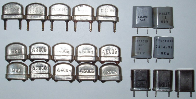

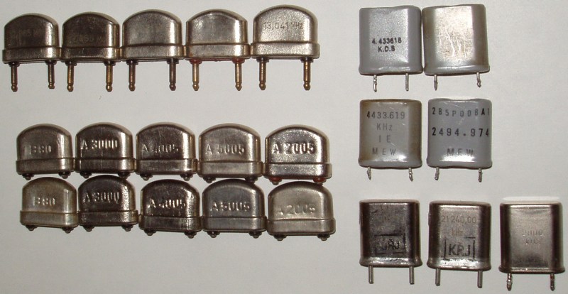

Tohle asi bude naprd, že?
Ty "bezkolíkové" jsou tuším z RM31 "Třinec" a jsou v párech.
Pár jsou i ty první dva kolíkové v horní řadě, 12.965.
Mám toho někde ještě jednou tolik, co je na fotce.
Blbě se to fotí, je to lesklý a já jsem fotograf-ignorant Very Happy
K tomu je zde ještě asi 20-25ks ve skle. Jakoby s oktálovýma bakel. paticema, ale jen se 4 kolíky.
Pár jich je jakoby v novalové baňce, ale s drátovými vývody. Některé jsou i ve štíhlých baňkách průměru od 6 do 10mm, jako bylo kdysi bateriové magioko 1M90 s drátovými vývody.
Všechno je dobře tiskem označené a vypadá nepoužitě, v červených krabičkách a velkým zlatým logem Tesla.
Všecky ty ve skle jsou od několika desítek kHz do několika stovek kHz.
Kdyby to někdo všechno chtěl, rád mu to spolu s hromadou vf keramiky a keramických koster daruju. Nebo třeba vyměním za pár Ge tranzistorů..
EDIT: pro OK1HGA:
Ty bys nevěděl, kam to udat? Very Happy Sypat do popeláku je mi to líto.

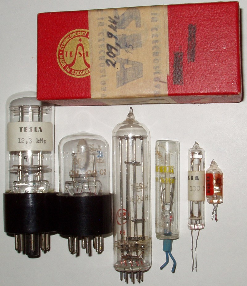

Namátkově z horní vrstvy Very Happy
 Velikost:  177.71 kB
 Zobrazeno:  198 krát
