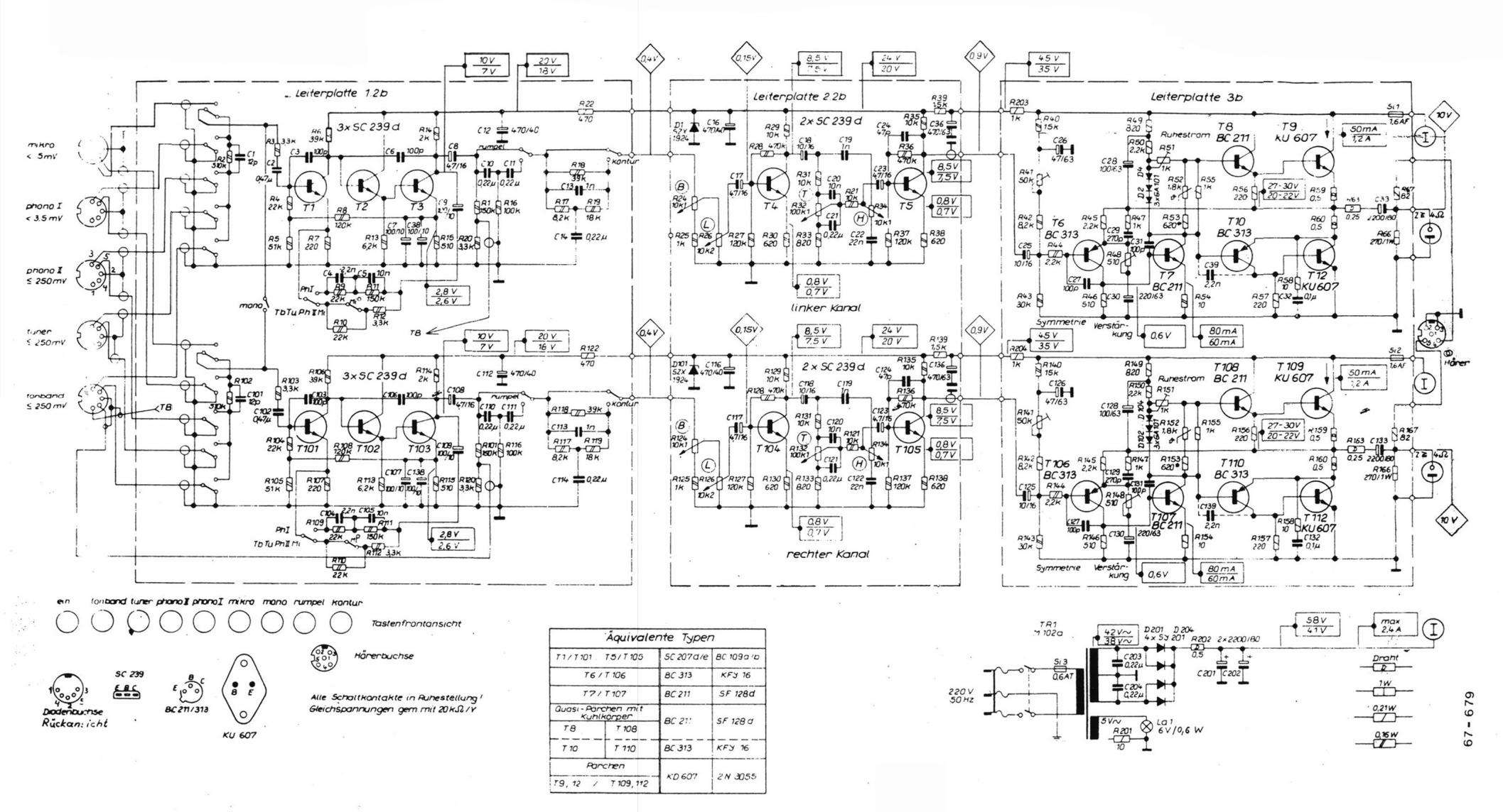

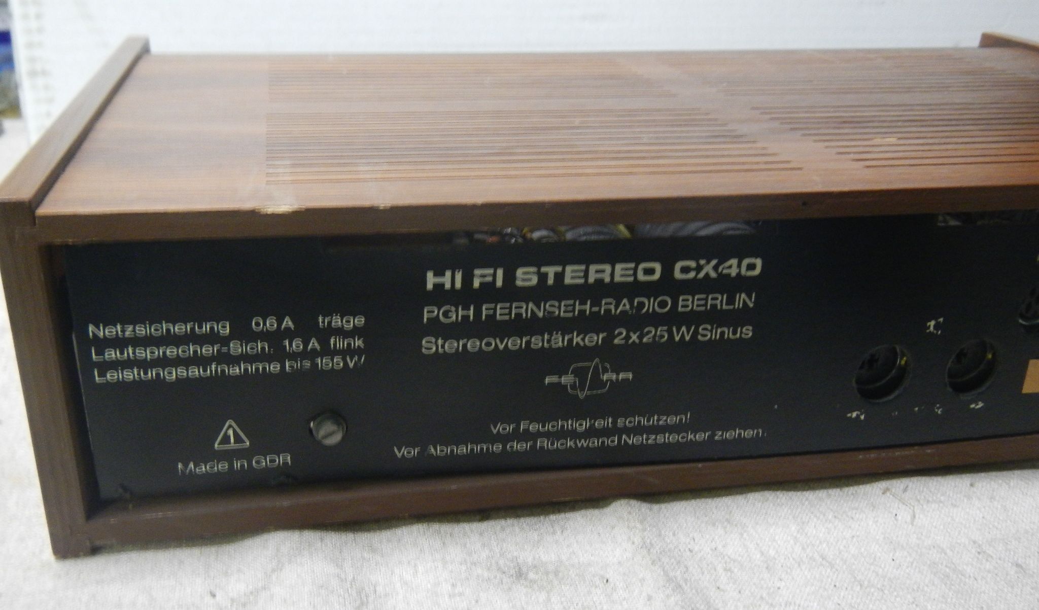

Dostal se mi do ruky tento zesilovač. Chybí jeden hmatník, ale jinak je kompletní a kupodivu funkční. Nemohu k tomu nikde najít schema.
(tanja a radiomuseum zklamalo) Našel jsem jen CX50 kde jsou na konci naše KU607, ale tady jsou 2N3055. Škoda toho hmatníku, jinak docela pěkný "retro" kousek. Neporadíte?

Někdy stačí myšlenku napsat, a hned přijde další - lepšíWink
Našel uhá, uhá, sice je tam opět KU607 ale jsou tam vypsané alternativy.

Nemáš to schema ve větším rozlišení- kdyby jej později někdo potřeboval...

PříspěvekZaslal: st říjen 10 2018, 11:35    Předmět: Citovat
Michal22:
https://www.gfgf.org/GFGF-Schaltplandienst/PGHFRBerlin_ComixCX40_sch.pdf

PříspěvekZaslal: st říjen 10 2018, 13:23    Předmět: Citovat
Ono se v .jpg toho moc do 299kB nevejde:-(

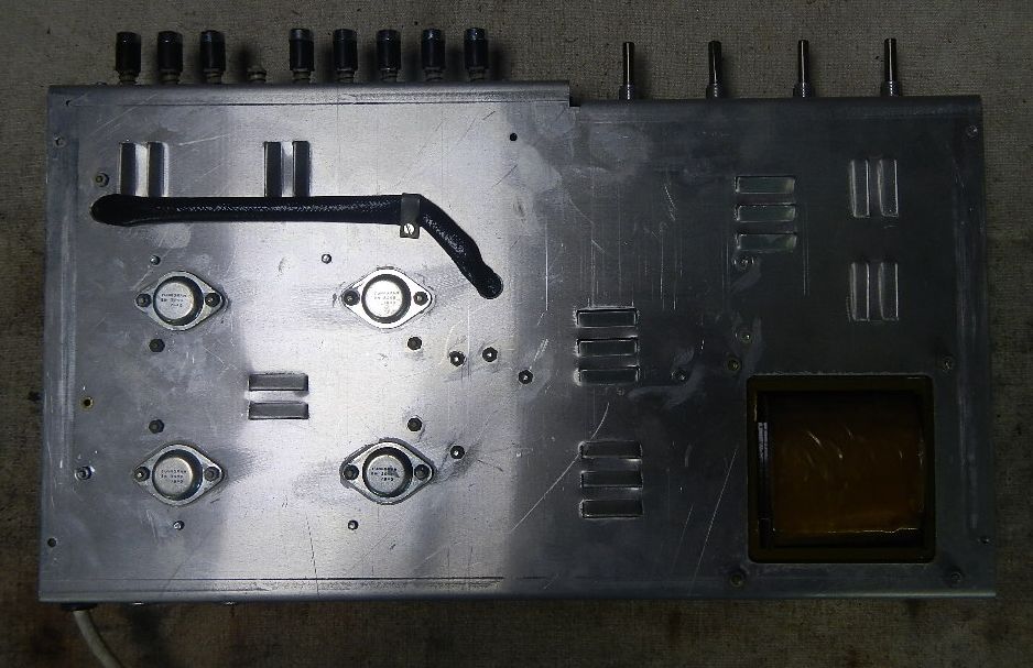

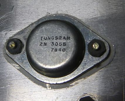

Mohl bys ty 2N3055 nafotit? Docela mě zajímá jejich původ. Poláci je tuším sami nedělali, ani evropský BD130.
Tipnul bych si, že budou Tungsram. Ta naše KU-čka asi byla znouzectnost.

PříspěvekZaslal: st říjen 10 2018, 19:26    Předmět: Citovat
sinclair***Tipuješ dobřeSmile (dej si sportku) jsou to Tungsram. Jestli chceš i tu detailní fotku, tak ji zítra udělám.

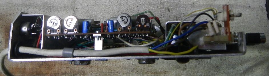

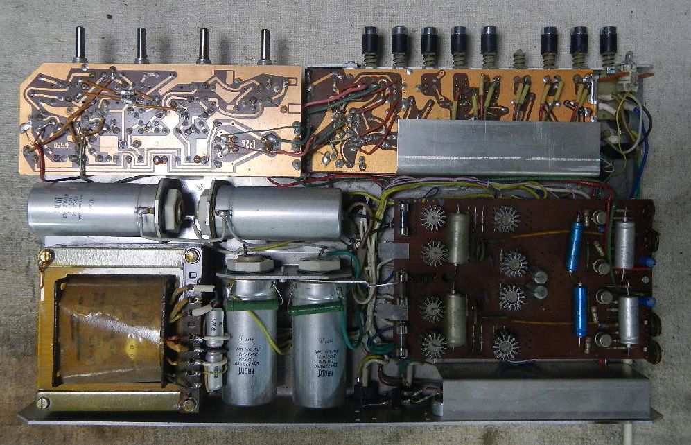

Tady pár foto:
Pohled shora
 Velikost:  181.16 kB
 Zobrazeno:  207 krát
Pohled zespodu
 Velikost:  112.69 kB
 Zobrazeno:  162 krát
Pohled z boku
 Velikost:  71.79 kB
 Zobrazeno:  148 krát
pro sinclaira
 Velikost:  56.64 kB
 Zobrazeno:  113 krát
pro sinclaira

Příspěvky: 8221
PříspěvekZaslal: čt říjen 11 2018, 21:13    Předmět: Citovat
Kdybys potřeboval ty filtrační elyty, tak mám Cool
I po letech skladování se tváří, že nic neztratily.
