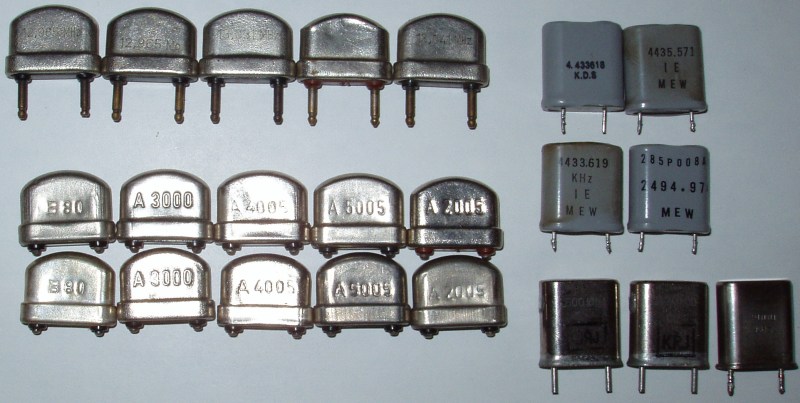

Tohle asi bude naprd, že?
Ty "bezkolíkové" jsou tuším z RM31 "Třinec" a jsou v párech.
Pár jsou i ty první dva kolíkové v horní řadě, 12.965.
Mám toho někde ještě jednou tolik, co je na fotce.
Blbě se to fotí, je to lesklý a já jsem fotograf-ignorant Very Happy
K tomu je zde ještě asi 20-25ks ve skle. Jakoby s oktálovýma bakel. paticema, ale jen se 4 kolíky.
Pár jich je jakoby v novalové baňce, ale s drátovými vývody. Některé jsou i ve štíhlých baňkách průměru od 6 do 10mm, jako bylo kdysi bateriové magioko 1M90 s drátovými vývody.
Všechno je dobře tiskem označené a vypadá nepoužitě, v červených krabičkách a velkým zlatým logem Tesla.
Všecky ty ve skle jsou od několika desítek kHz do několika stovek kHz.
Kdyby to někdo všechno chtěl, rád mu to spolu s hromadou vf keramiky a keramických koster daruju. Nebo třeba vyměním za pár Ge tranzistorů..
EDIT: pro OK1HGA:
Ty bys nevěděl, kam to udat? Very Happy Sypat do popeláku je mi to líto.

pri dnesnej cene krystalov sa tie z RM31 neoplatia pouzivat. Akykolvek krystal vytiahnuty z PC, monitora, kalkulacky... je daleko stabilnejsi a presnejsi, lahsie sa paruju.
Toto je dobre akurat tak na zabijanie casu a trapenie sa, ze clovek nema zhodne krystaly a nevie ani zo stovky kusov vybrat.
Ak to neviete pouzit, hodte to do skatule a dajte to na nejaky radiokruzok. Hadam tam z toho nieco urobia. Sem-tam nejaky radioamater zhana nejaku exoticku hodnotu frekvencie. Ja som sa isteho casu nahladal 14.400 kHz krystalu do PS83.

pro Leoše:
takových krámů mám doma taky krabici . . .
jestli znáš nějakýho bastlíře s VF, tak mu to dej, hodnotu to dnes žádnou nemá.
ty krystaly z RM31 jsou dotahovaný jódem a ten se časem odpráší a krystal ujede z kmitočtu.
To je obecná bolest těchto starých krystalů.
