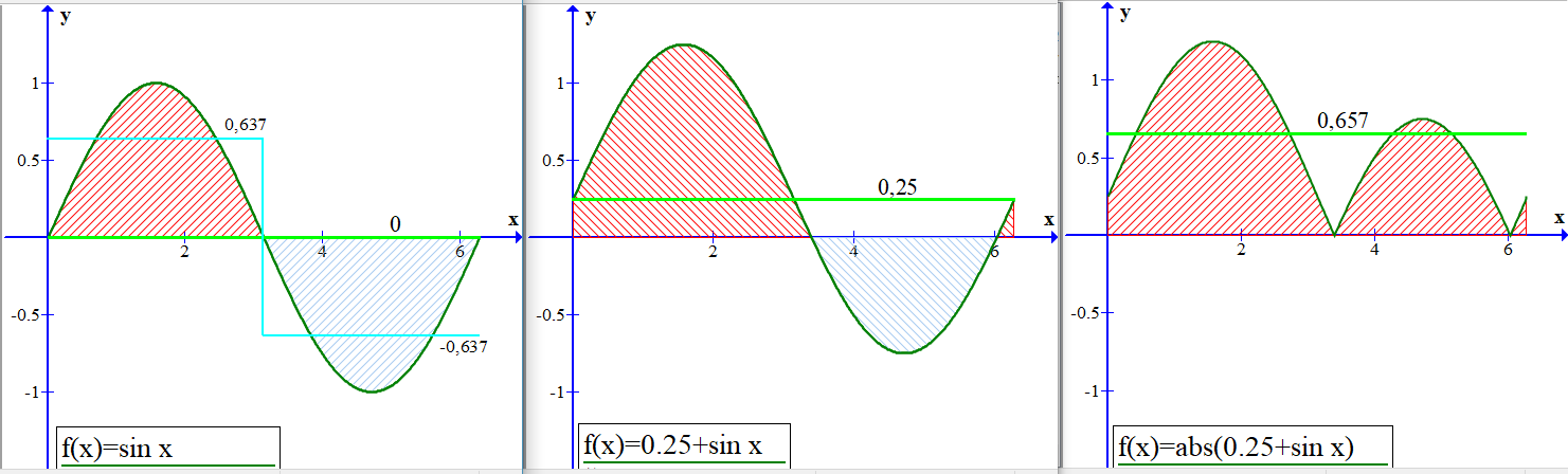

Do HP já přispívám rád. Takže odpovím na otázku, jak asi mohla zaznít.
Základem pro výpočet střední hodnoty nějaké křivky je plocha, která vzniká mezi tou křivkou a osou x. Plocha nad osou je kladná, pod osou záporná. Střední hodnota je rovná výšce obdélníku, který má stejnou plochu jako ta křivka při stejném rozsahu na ose x.
Na obrázku je první křivka (sínusovka), u které je v jedné periodě stejná velikost kladné i záporné plochy, výsledná střední hodnota je nula. Proto se často uvádí střední hodnota sínusu jen pro jednu (kladnou) půlperiodu, která je 63,7% ze špičkové hodnoty.
Druhá křivka je sínusovka podložená stejnosměrnou hodnotou 0,25. Výsledná střední hodnota za celou periodu bude právě těch 0,25.
Třetí křivka vychází z té druhé, ale nemá žádné záporné dílčí plochy, protože absolutní hodnota funkce změní všechny záporné hodnoty na kladné. Takže celá ta plocha vydělená periodou 2π dá výšku obdélníku - střední hodnotu - s velikostí 0,657.
