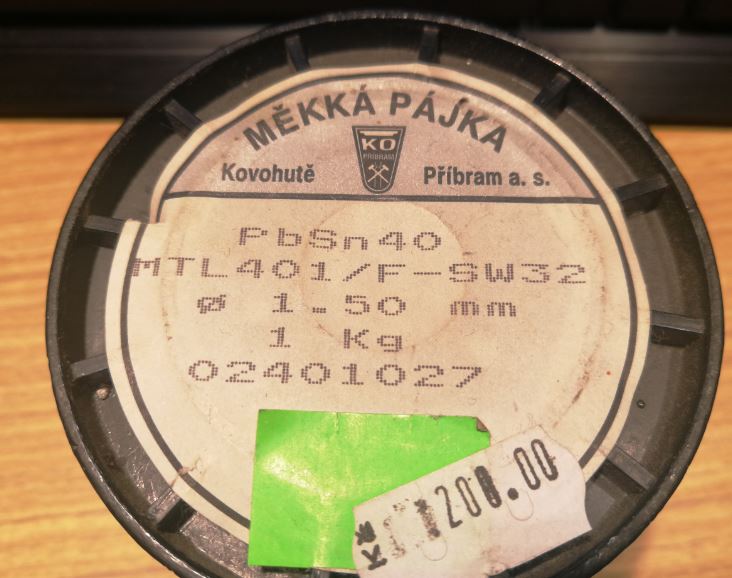

Ma pajku oznacenou PbSn40 MTL401/F-SW32 z kovohuti Pribram
Ma to znamenat ze je to 60% Pb a 40 %SN?
Pajka ma subjektivne vyssi teplotu pajeni nez obvykla Sn60Pb40
Je to jen muj dojem dany napr. odlisnym tavidlem, nebo je pomer kovu skutecne opacny?

Dej sem fotku nálepky z té cívky.

Neni tam o moc vic nez jsem napsal, ale budiz.

Složení bude 60%Pb a 40%Sn. MTL401- bezoplachové tavidlo.
Pájky 40%Pb / 60%Sn co mám ze starších zásob jsou označené PbSn60.

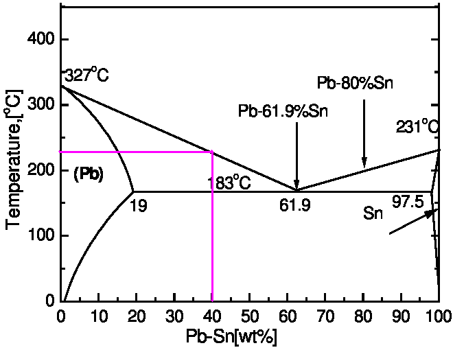

Příspěvky: 5948
PříspěvekZaslal: út říjen 09 2018, 19:42    Předmět: Citovat
Asi že má pri tom zložení najnižšiu teplotu tavenia a najrýchlejší prechod z kvapalného do tuhého stavu? Na spájkovanie s trasúcimi sa rukami priam ideálna.
OPRAVA:
Tak som sa na to zle pozrel. Aj aj sa mi to nezdalo. Takže najnižšiu teplotu tavenia má bežná spájka 60% Sn 40% Pb a to 183°C. Toto má opačný pomer, takže podľa stavového diagramu na obrázku je teplota tavenia okolo 225°C (podľa Wikipédie okolo 240°C) a väčší prechod medzi tekutou a tuhou fázou. Teda nič pre parkinsona.
Podľa Wikipédie https://en.wikipedia.org/wiki/Solder doslova:
Je určená pre spájkovanie mosadze a chladičov áut. Pre hrubé spájkovanie a tam, kde je žiadúci širší bod tavenia, spájanie káblov, na spájanie olovených potrubí. Na opravu radiátorov a elektrických systémov.

Nikoliv, eutektika je kolem 63% Sn ve slitině. Tohle tuhne mezi 235 a 183st. C kašovitou fází, pochopitelně docela závisí na nečistotách. Pokud bys byl objednatel šarže, měl bys v ruce rozbor a bylo by to jasnější.
Tahle pájka je IMHO vhodná na pájení ok na lana velkých průřezů, jinak je docela naprd. Složení pájky a její průměr je vhodné spíš na okapy a podobnou mechaniku, na to má ale zase nevhodné (velmi málo účinné) tavidlo. Když už to měla být laciná pájka na kdovíco, měli do ní nacpat tavidlo MTL4x8.
