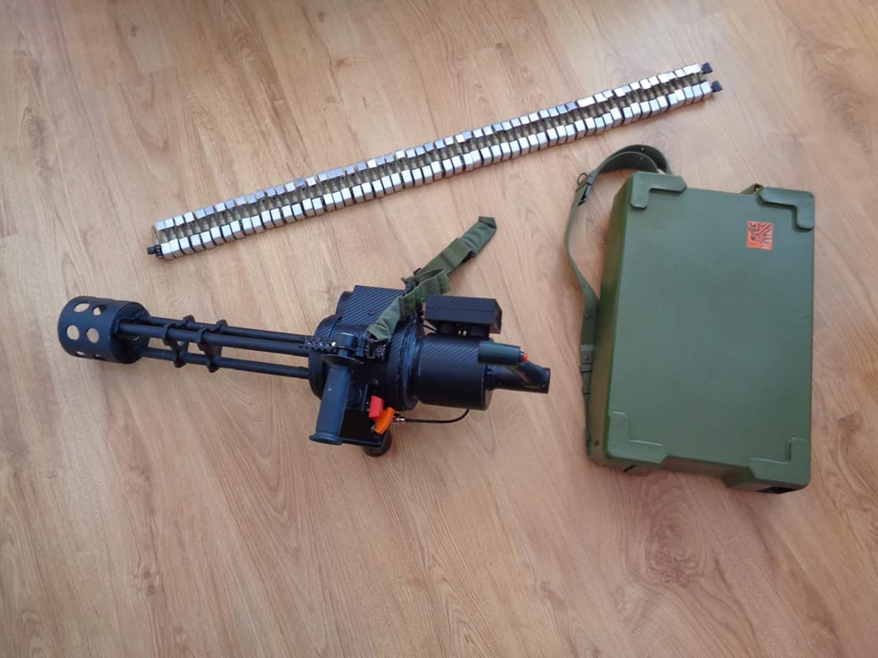

PříspěvekZaslal: út říjen 09 2018, 11:19    Předmět: Počítadlo výstrelov z MP3 Citovat
Nemali by ste nápad na počítadlo výstrelov MP3 súboru s troj\štvorciferným LED displejom.
Odpočitavanie od maxima po nulu plus reset\reload.
Obvod, stavebnica ...
Ďakujem.
P.S. čo by mohlo nahradiť MP3 obvod kde treba dve stisknutia pre spustenie a ukončenie
skladby imitujúcej streľbu obvodom s jedným stisknutím. Obvod ktorý mám prehráva skladbu v slučke.

Analizovat zvuk by nešlo, že bys počítal zvukový maxima?
Příspěvky: 7044
PříspěvekZaslal: út říjen 09 2018, 11:31    Předmět: Citovat
Jako první je potřeba se podívat na tvar signálu třeba v Audacity a podle toho navrhnout řešení. Každopádně to vede v nejsnazší variantě na navzorkování signálu nějakým MCU a následném procesingu. Pravděpodobně by mohlo vyhovět hledat prosté dosažení nějaké úrovně a výdrž na ní po nějakou dobu. Vzorkovat bude potřeba dost rychle, rozlišení bude stačit celkem malé. Problém může být odraz zvuku od blízké překážky, kde může být úroveň ozvěny ještě hodně velká a hrozí vyhodnocení falešného výstřelu. Jak daleko se nahrává od zdroje zvuku a z čeho se vlastně střílí? Po vyhodnocení výstřelu dostat informaci na displej je už celkem triviální. Na stavebnici zapomeň, nejsložitější bude stejně to nakódovat, HW bude jednoduchý.

Je na to obvod ?

Jo, mikroprocesor, musíš si to naprogramovat. Cesta k cíli bude dlouhá Smile

PříspěvekZaslal: út říjen 09 2018, 11:41    Předmět: Citovat
Už som zvažoval aj akustický obvod z detských zbraní ale výber je žalostný.
