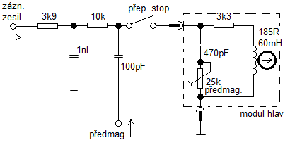

Zdravím potřebuji nahradit vadnou záznamovou hlavu v magnetofonu UHER SG560 (Royal De Luxe). Originální má cca 185ohm a 60mH. Šlo by obvod přepočítat na hlavu ANH200 která má 20Ohm a 9,7mH? Po nainstalování té ANH je záznam velmi slabý. Asi bude potřeba přepočítat kapacitu 470pF, kterou je hlava laděna do rezonance. Zjistil jsem, že menší impedance hlavy nesníží rozkmit předmagnetizace ( kvůli odporu 3k3), ani nepředpokládám, že by to mělo mít vliv na velikost signálu ze záznamového zesilovače. Takže bude asi potřeba pouze to naladit do rezonance nebo nějaký tip kde sehnat podobnou záznamovou hlavu? pozn. na schématu je u hlavy uveden SS odpor a přibližná indukčnost.
Díky za rady
schéma
 Velikost:  6.28 kB
 Zobrazeno:  147 krát

O transformaci impedance vhodným tráfkem jsi neuvažoval?
Nebo hlava ANP935 má 35 mH na 1 kHz, s tou by to třeba šlo nastavit ve stávajícím zapojení.

Tuhle hlavu žádká kapacita do rezonance neladí. To především. Tak malá kapacita je tam proto, aby skrz ni prošel předmagnetizační proud, ale co nejvíce byl omezený její vliv na záznamový proud, protože tam hraje roli velikost linearizačního odporu.
Na indukčnost hlavy má vliv i šířka zadní štěrbiny, která má bránit přesycení jádra při záznamu. U jednoúčelové záznamové hlavy ývá tato štěrbina širší, než u univerzální (u té se volí kompromisně, aby příliš neklesla účinnost hlavy při snímání, zatímco u snímací hlavy bává zadní štěrbina stejně široká, jako přední).
Rozhodně však má tato štěrbina vliv na změnu naměřené indukčnosti se změnou frekvence.
Nejblíže je ANP935. Má asi poloviční indukčnost, pravděpodobně tedy má jen asi 70% počtu závitů, než původní hlava. Záznamový proud tedy nejspíš bude třeba o 3 dB zvýšit zmenšením hodnoty linearizačního odporu na 8k2 by mělo stačit). S předmagnetizačním proudem si pak budeš muset pohrát víc. Nebo okopíruj odpory kolem hlavy podle záznamové cesty B73.
Jestli chceš použít hlavu ANH, okopíruj, jak je napájená v B115.
Těm, kdo si nevybírají odpovědi na soukromé zprávy, už příště neodpovím. Tak.

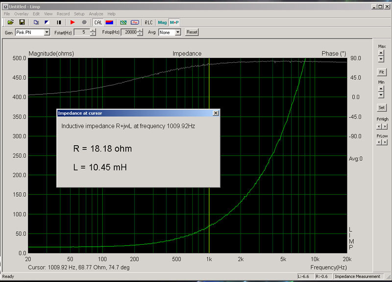

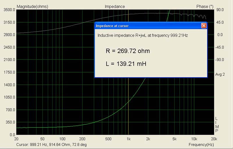

PříspěvekZaslal: so říjen 06 2018, 7:57    Předmět: Citovat
Meral som impedanciu a indukčnosť hlavy Tesla ANP935. Je to značne opotrebená hlava. V prípade druhého kanála má 20mH.
Pre porovnanie uvádzam aj meranie štvorstopovej hlavy Grundig.
 Velikost:  124.86 kB
 Zobrazeno:  162 krát
 Velikost:  83.55 kB
 Zobrazeno:  151 krát

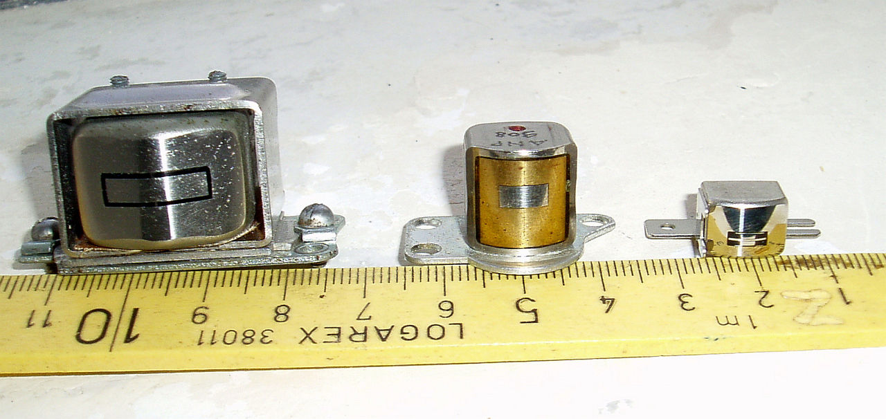

PříspěvekZaslal: út říjen 09 2018, 14:02    Předmět: Citovat
konosuke napsal(a):
v Sonetu je ANP900 půlstopá (rec/play) 4000mH / 400 Hz
nebo
ANP904 půlstopá (rec/play) 1000mH / 400 Hz
našel jsem v technické dokumentaci Sonetu označení kombinované hlavy AK 150 76, indukčnost 4H.
na demontované z mého stroje vůbec žádné značení není, nevím jestli třeba byl obtisk který se sloupl, ale nevypadá to.
Hlavy pro Uran/Pluto byly některé značeny elektroerozivním popisovačem.
zajímavost je, že čs. dvoustopé hlavy mají výšku stopy 3 mm, oproti normalizované 2,4 mm.
 Velikost:  214.75 kB
 Zobrazeno:  146 krát
 Velikost:  156.46 kB
 Zobrazeno:  149 krát
