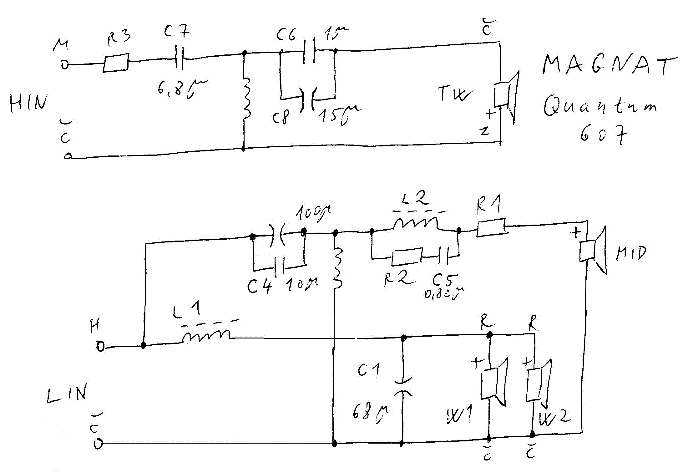

Dobrý den, nemá náhodou někdo tyhle bedny rozebrané?
Já je dostal zničené přetížením.
Kalotové výškáče jsou přerušené,
ve výhybkách 249-00811100 bipolární elyty nafouklé, a spálené rezistory.
R3 jsou přerušené, je vidět zelený a hnědý proužek. Měřím zbytek, vychází 5,1 Ω.
R2 nečitelné, měřím 3,99 a 4,02 Ω. (3,9?)
R1 nečitelné, měřím 2,7 a 4,00 Ω, v každé výhybce jinak.
Měřil jsem napětí na odporech při proudu 1A.
čtyřvodičově, takže přechoďáky a měřicí šňůry nezkreslovaly.
Děkuji, pepper

Hele, neřešil jsi to tady už jednou?
Rozebraný to nejspíš nikdo nemá. V těchhle a podobných bednách se mění při podobných haváriích celé výhybky i reproduktory až do hranice, dokud se to vyplatí.
Ta hranice je přibližně tam, kde jsou spálené pouze středové reproduktory a maximálně tak poškozená výhybka.
Pokud je zničené úplně celé osazení a k tomu ještě vypálená výhybka, má bedna pouze cenu těch skeletů, což mezi námi není mnoho.
Rozumné je ty skelety střelit a koupit podobné či stejné bedny nové.

Pise, ze su znicene vyskove repro. Ak su ostatne OK, tak sa oplati vyhybku opravit a tie vyskove vymenit.

To si právě nejsem tak jistý.
Ty bipoláry, co tam bývaly použité, se hodně blbě shánějí, poctivější tam zas nevlezou Very Happy O orig výškáčích ani nemluvě. Nebývaly k dostání přesně 2 roky po ukončení výroby řady.
Skoro jakákoliv výhybka do Magnatů a Heco stála vždy do 10 eur, kromě těch nejvyšších řad, kde byly velké vzduchové tlumivky a MKP.
Ty stály vždy do 29 eur komplet aj s drátama a terminálem, jenže ty zase skoro nebyly potřeba, nehořely.
