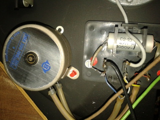

Dobrý den. Potřebuju poradit jestli je u tohoto grama v háji motor. Je osazený synchronním motorem SMR 300-100, 220V. Napájení, modrý-bílý 27,4kohm; pomocné vinutí, žlutý-hnědý 730 ohm přes kondenzátor 47N/1000V. Motor se nerozbíhá nebo se rozběhne na libovolnou stranu a nemá prakticky žádný moment. Výměna kondu nepomohla. Při odpojení nebo zapojení kondu žádná změna. Kdyby někdo věděl jaké hodnoty má vinutí tak si myslím, že je problem jasný. Ještě dodám, že při připojeném kondenzátoru je na vývodech žlutý-hnědý napětí 1,1V.
těch 27Kohm je v pořádku, to druhé vinutí má mezizávit . . .
obě vinutí musí být stejná !
motor je v háji . . .

Děkuji.Myslel jsem si to. Pokud neseženu nový tak to zkusím převinout.

Jestli je to konstukce, co myslím, tak je převinutí docela v pohodě, rozebereš, vyndáš plastovou kostru a po obvodu je v tom drážce dokola vinutí. Jen je to dost tenký drát. To je třeba zohlednit i v napojování vývodů, vlastní drát se nesmí vystavit žádnému tahu vývodem.

Vím jak je ten motor udělaný. Z dřívějška jsem byl zvědavý tak jsem ho měl rozebraný. Už mám objednaný za 355.- z bazoše.
