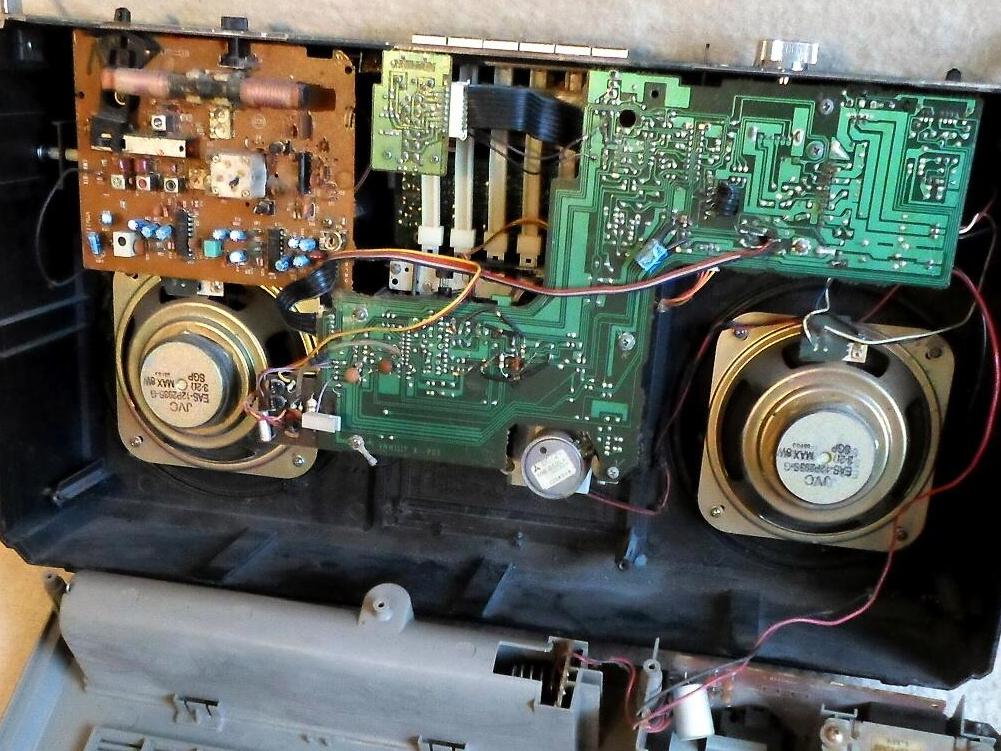

Nejsložitější to bylo u Crowna, který má oscilátor pro předmagnetizaci s transformátorem, jehož sekundár je zapojený v sérii mezi zemním koncem hlavy a kostrou. Na to jsem nechtěl sahat, tak jsem signál z oscilátoru přivedl na vstup obyčejné MBA810 a změnou sériové kapacity na výstupu ladil mazací hlavu do rezonance, aby na ní bylo maximum. A pak jsem zpětnou vazbou nastavil zesílení tak, aby to odmazání bylo aspoň 65 dB, ale ne o moc víc, to už zvuk zase dělal brambory, nějak se to páskům nelíbilo.
Do ostatních jsem udělal obyčejný mazací oscilátor, hlavu většinou nějakou Unitru jsem vlepil místo té odklápěcí, a z jejího živého konce připojil přes 100 pF kondík a 68 k odporový trimr v sérii přivedl na ten konec hlavy, který byl aktivní při záznamu (u některých zapojení je hlava jedním koncem připojená na vstup snímacího zesilovače, druhým na výstup záznamového, pro záznam a snímání se pak přepíná tím způsobem, že se zkratuje její neaktivní vývod na kostru).
No a pak šlo jen o to zjistit, jestli se předmagnetizační napětí nedostává přes linearizační odpor na výstup záznamového zesilovače ve škodlivé úrovni (a aby se zpětnou vazbou nedostalo na vstup zesilovače), a podle toho zajistit, aby tam té předmagnetizace uteklo co nejméně.
Vždy se to povedlo tak, že nahrávky i opakované na téže kazetě měly stabilní odstup od šumu, nezhoršoval se.
Tady je vidět přidaný mazací oscilátor s AC187K v boomboxu JVC RC680V
 Velikost:  140.28 kB
 Zobrazeno:  343 krát

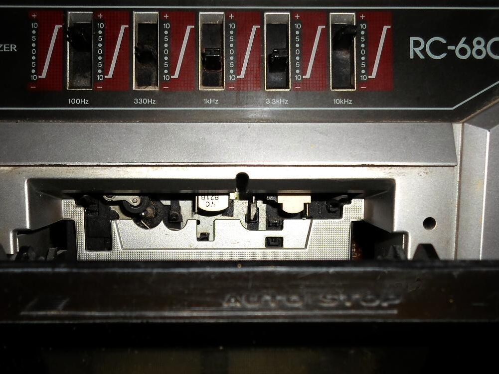

Tady je vidět mazací hlava z Unitry MK235 vlepená napevno na sáně místo toho odklápěcího magnetu.
 Velikost:  118 kB
 Zobrazeno:  288 krát

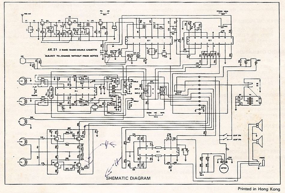

Achab
Založen: Nov 05, 2010
Příspěvky: 6113
Bydliště: okr. Vyškov
PříspěvekZaslal: po srpen 27 2018, 17:23    Předmět: Citovat
Artaban001 napsal(a):
Měl jsem tu pár kousků, kde byl mazací magnet, ale přes to tam byl pomocný oscilátor...
Nebylo to něco podobného? Schéma je od jezevčíka z roku 1991, jestli tam byl i magnet si nepamatuju.
Formát návodu byl příliš malý a nekvalitní, takže schéma je spíš ilustrační.
