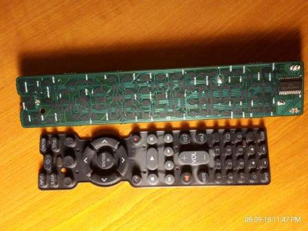

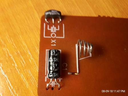

Ahoj, potřeboval bych poradi. Mám nefunkční ovladač k domácímu kinu. IR dioda vysílá (zkoušeno přes kameru). Funguje jen část tlačítek a ty ještě ještě mají přehozené funkci (Power za Skip a pod.) Odhaduji to na rezonátor (pád ovladače nevylučuji). O jaký typ rezonátoru se prosím jedná? Je na něm napsáno zřejmě OCR9 3.b4WTb. Díky moc a za kvalitu fotek se omlouvám.

Ta prohozená tlačítka se mi nelíbí, buď se nějak rozpadla deska v ovladači, nebo se něco popsulo v přehrávači, ale rezonátorem tohle nejspíš nebude.

Tiež si myslím, že to rezonátorom nebude. Skôr prasknutý plošák, alebo studenák na integráku.

Zkontroluj ty uhlíkové propoje, často se to rádo odlepuje a pak DO nejede...

Podobný typ ovládača zrovna od LG som minulý rok opravoval. Prehodené funkcie tlačítok som nemal, ale nefungovali niektoré tlačítka. Závada bola v mikrotrhlinkách grafitových spojovacích ciest nad prekovmi. Opravené grafitovým lakom, funguje bez závad. Boli prerušené tri body, nereagovalo asi 9 tlačítok.

V principu, pokud na test fotakem vsechna tlacitka blikaji vysilaci diodou, tak prohozeni funkci bude spis problem prijimaci strany. Chtelo by to vyzkouset s dobrym ovladacem, nebo ovladac na jinem kusu pristroje.

První bych velmi šetně otřel lihem tu desku a vymyl membránu. a nechat samozřejmě řádně oschnout..
Kdo ví, co částečný svod v té matici zapojení je schopný napáchat. Až následně měřit..

Děkuji za reakce. Jinak, izopropylem jsem tišták čistil a bez výsledku, tlačítka jsem také omyl rovněž bez výsledku, IO jsem přeoájel teké bez výsledku. Do telefonu jsem si nainstaloval aplikaci, takže mi mobil funguje jako dálkový ovladač a zde funkce fungují správně- žal v telefonu jsou jen základní.
Před několika lety jsem také dělal ovladač na LG, byly zde v matici také přerušen ty uhlíkové spoje. Proto jsem myslel, že i tady je stejný problém. Nicméně měřením, třeba u tlačítka power jsem se dostal skrze obě větve až na IO, vždy zde však byl nějaký odpor daný těmi uhlíkovými spoji, bohužel jejich správnou hodntou neznám. Puvodně jsem myslel, že na nějaké větvi je třeba větší odpor a proto část těchto tlačítek na této větvi ma jinou funkci, ale když nad tím tak přemýšlím, tak vlastně žádné tlačítko nefunguje správně.
