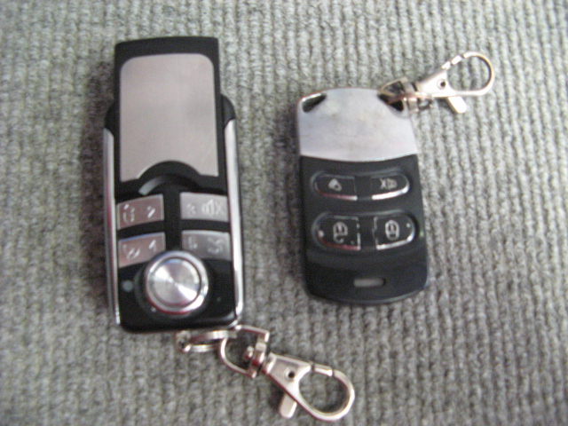

Nazdar majstri,
potreboval by som prosim manual ku tomuto dialkovemu ovladacu:
https://qinuotech.en.made-in-china.com/product/MBfQtqHbsncR/China-Dual-Frequency-Remote-Control-Duplicator-QN-RD128B-13-.html
Chcem ho pouzit na ovladanie systemu CAME.
Mam zladeny original ovladac CAME s riadiacou jednotkou pohonu. Teraz chcem naprogramovat tento ovladac. Orig. ovladac je 433 MHz. Ze vraj bol tento ovladac niekedy pouzivany na ovladanie tejto brany.
Nakolko bolo vykonane nove programovanie elektroniky, treba asi najskor vykonat reset ovladaca.
Dakujem.

Nazdar.Skús použiť tento návod. Snáď Ti to pomôže.
popis napr DO QN RD 128B.txt
 Soubor:  popis napr DO QN RD 128B.txt
 Velikost:  2.24 kB
 Staženo:  310 krát

Ked stlacim lubovolne tlacidlo na ovladaci, LED dioda v tom case trvalo svieti, t.j. neblika ako to je spomenute v navode.
Neviem sa teda podla navodu posunut vpred s naprogramovanim.
Mam ovladac QN-RD128X-5. Stitok ju uz malo citatelny ale viem precitat vyraz " DUAL HERTZ"
Ten druhy ovladac neviem identifikovat.
