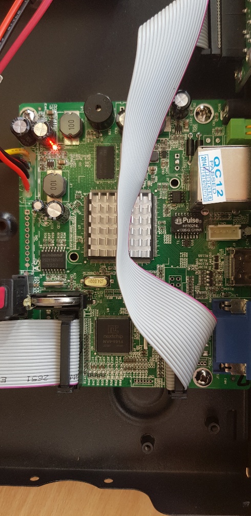

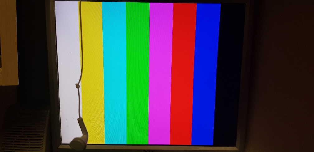

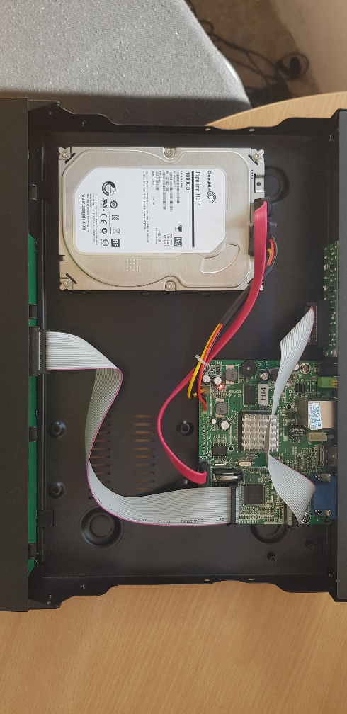

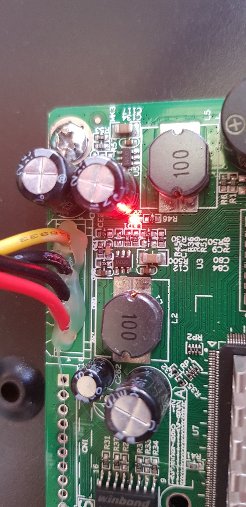

Ahoj vsichni, prosim o radu. Z ničeho nic NVR skočilo do tohoto stavu "barevných pruhů" a není možné s nim nic udelat. Mel byste nekdo radu?

Harddisk se točí? Asi bych zkusil odpojit harddisk, jestli se nezmění chování, projít všechny napětí na elektrolytických C na zvlnění osciloskopem a jestli mají rozumné hodnoty. Dále připojit harddisk do PC a vyčíst SMART, jestli není HDD KO. Dále se podívat osciloskopem, jestli se procesor snaží číst z flashky firmware. Nevím, zda je celý firmware ve flash, nebo i na disku, pokud na disku a tento umřel, tak to jet nemůže, pokud jen ve flash a tato má poškozený obsah, tak zkusit vypájet, ochladit a vyčíst v programátoru několikrát, porovnat podle obsahu a pokud se vyčtou mírně různé dumpy, zkoušet nahrávt do nové flash a uvidíš. Řekl bych, že pruhy generuje procesor, pokud korektně nenabootuje. Sehnat funkční dump flashky může být dost problém.

Některé DVR/NVR mají licenci zdarma třeba na 1 rok (a třeba jen pro některé kamery daného výrobce) ... a pak se musí koupit / přikoupit. Když licence dojde, dělají místo ukládání obrazu jen pěkné barevné pruhy Very Happy

Vse jsem odpojil i HDD, ale stav je stejný. NVR fungovalo cca 4 roky.

Ak je firmware na disku, tak to bez neho asi nepojde Rolling Eyes

Zřejmě bude třeba provést ty další kroky, co jsem popsal výše. Pokud na to nemáš vybavení/ neumíš to, tak se obrať na někoho z okolí o pomoc, bez měření na tom nic nevykoukáš.
