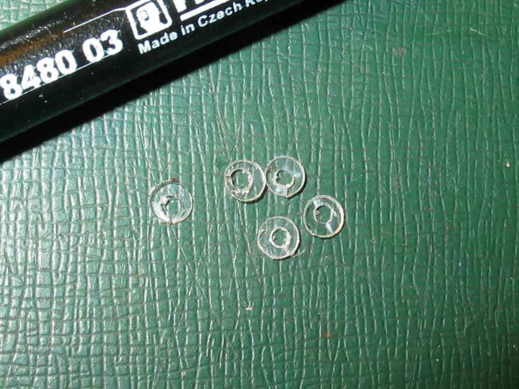

Neviem nikde najst plastove poistne kruzky pre 2mm osku - ako sa pouzivaju v PC ventilatoroch. Obcas sa nejaky zlomi a nemam ziadnu nahradu. Neriesili ste tiez tento problem?

Vonkajsi priemer 3mm, vnutorny asi 1,5-1,6mm, to mam ako vystrihnut?

Kroužek se dá krásně vyseknout výsečníky na kůži vhodných průměrů, případně vyseknout kruh a provrtat (lépe obráceně - nejdříve vyvrtat a pak vyseknout). Následně potom radiálně nastřihnout

Asi skusim ten vysecnik a vrtak.

Kupil som vysecnik a skutocne to funguje Very Happy
Odstrihnem z plastu hrubky 0,4-0,5mm (priehladny obal z neviem coho - odpad) maly stvorec, ten uchytim do zveraka a vyvrtam do stredu dieru vrtakom 1,5mm (netreba takmer vobec tlacit). Nasledne vyseknem 3mm vysecnikom kruh. Trafit do stredu je trochu problem, ale fungovat to bude aj krive Very Happy

Kedze to bude vnutri vo ventilatore, tak to staci. Jeden som aj vyskusal nasadit na osku - pekne tam zacvakol a dokonca prezil aj vybratie von.
BTW. Vysecniky som na webe nasiel za 4-5 eur. V zeleziarstve stal 1,28 Shocked

Na vacsie ventilatory (co maju lozisko 693-ZZ) som kupil vysecnik 5mm. Dieru som skusal vrtat 2,5mm vrtakom, ale bola prilis velka. 2mm je zase prilis mala. Tak vrtam 2mm vrtakom a urobim ju trochu vacsiu.
