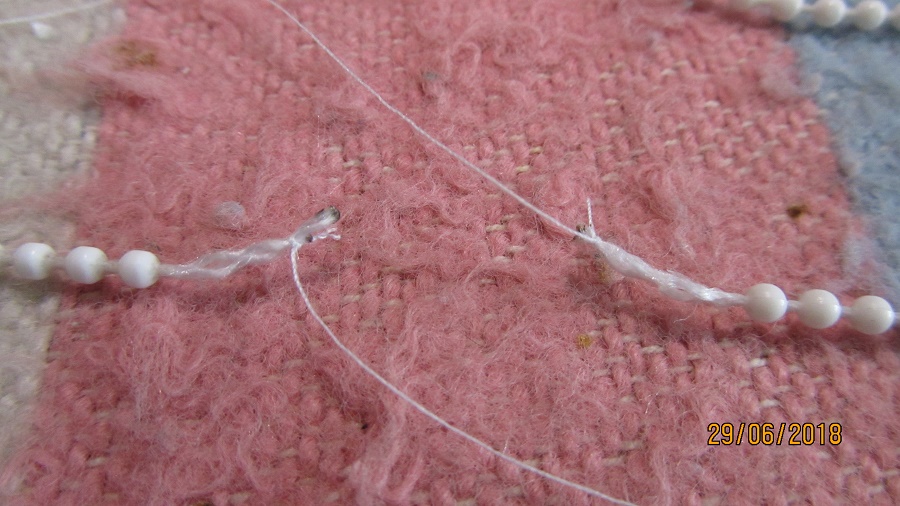

Přetrhl se mi řetízek k žaluzii.
Náhradních řetízků se najde na internetu dost. Dočasně, než mi dojde náhradní nový řetízek, jsem řetízek opravil takto:
- Štípačkami jsem rozlomil 4 kuličky od obou konců přetrženého řetízku.
- Konce "oholené" šňůrky jsem zatavil pájkou, aby se nerozmotávala.
- Vyčnívající konce šňůrky jsem svázal tak, aby uzlík byl přibližně v poloze jedné vynechané kuličky.
- Abych krátké konce snadněji svázal, tak jsem si pomohl nastavením krátkých konců navázáním nitě. Můžete si také pomoci rozlomením více kuliček.
- Na nějaké přesné rozteči kuliček vedle uzlíku moc nezáleží, ozubeným kolečkem přejde "kde co".
- Konce šňůrky u uzlíku jsem ještě opatrně k uzlíku přitavil pájkou ale jen tak, abych nepoškodil uzlík.
Částečně jsem to nafotil. Pevnost spoje se zdá být dobrá, určitě dostatečná. Opravený řetízek tam nechám dokud se spoj (nebo jiné místo) zase nepřetrhne. Náhradí řetízek bude již v záloze.
Vemte to jen jako určitou raritu. Pochybuji, že prasklý řetízek bude někdo jiný také opravovat.

Jestli tě dobře chápu tak návrh tvého postupu neřeší zde popisovaný případ. Pokud máš na žaluzii od výroby řetízek vcelku uzavřený bez spojky (jak píšeš "nekončitý"), tak klasická spojka řetízek v prasklém místě spojí. Se spojkou se však musí "sfázovat" na ozubeném kolečku poloha spojky vůči poloze žaluzie, aby se žaluzie dala plně otevřít nebo spustit. Pokud slouží řetízek na žaluzii jen k natáčení lamel, a ne současně k vytahování a spouštění žaluzií, tak se poloha spojky sfázovat nemusí.
Zde se řešil případ, kdy řetízek se spojkou se přetrhne v jiném libovolném místě. Další (druhá) spojka na řetízku pak problém nevyřeší.
Mi se vedle mého uzlíku líbí řešení kolegy "Samec", který místo uzlíku přeloží uvolněné konce provázku jednoduše přes sebe místo jedné kuličky a spoj omotá nití. Omotání musí být pevné, aby se konce provázků nevyvlekly. Ideálně udělat konce provázku délky na dvě kuličky. Provázky přeložit, omotat jednu vrstvu, pak vyčnívající konce přehnout zpět a opět omotat. Tím se vytvoří na provázku něco jako háčky proti sobě.

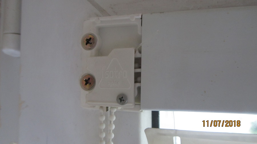

To je sice možné, ale řetízky jsou jen jedny. Pletou se tady asi dva pojmy a to řetízek dostatečně dlouhý (normálně), kde spojka nemusí vlézt do toho mechanizmu a potom krátký, kde spojka být nemůže, protože je pro kratší žaluzie a někdo ho prostě davá i pro ty dlouhé. U těch dlouhých řetízků se nemusí žaluzie sundávat, stačí ji jen na té straně odkrýt, aby se dostal k mechanizmu, nasouká se tam řetízek, porovnají se jeho konce pro pozici dole a nahoře a pak se nacvakne spojka. Práce na 5 minut.

PříspěvekZaslal: st červenec 11 2018, 10:44    Předmět: Citovat
p32 napsal(a):
.... stačí ji jen na té straně odkrýt, aby se dostal k mechanizmu, nasouká se tam řetízek, porovnají se jeho konce pro pozici dole a nahoře a pak se nacvakne spojka. Práce na 5 minut.
Dovolím si nesouhlasit s tvrzením, že řetízek do mechanizmu lze nasoukat bez sundání žaluzie.
Jak je vidět z obrázku mechanizmu, řetízek by bylo nutno vsunout do drážky, která se láme do pravého úhlu a pak ho dosoukat až k ozubenému kolečku, které už je pod krytem celého navíjecího mechanizmu. Tam se řetízek znovu láme do pravého úhlu do zubů kolečka. Nyní by se, nevím jak, muselo ozubeným kolečkem točit, aby se řetízek zachytil nějakým zázrakem do zubů a obtočil kolečko. Pak dalším točením kolečkem věřit tomu, že se řetízek ohne zpět znovu do pravého úhlu, aby se vsoukal do vratné vodící drážky a po dalším otočení do pravého úhlu dolů vyjel zpět ven. Pokud by se pro usnadnění práce sundala ta krytka drážek, hrozí nebezpečí, že se vysune vodící silon, který ta krytka fixuje.
Při tom soukání řetízku musí být ještě žaluzie v poloze, kdy po nasazení spojky nebude spojka bránit zvedání a spouštění žaluzie.
Pokud se to nasoukání někomu takto povede, tak to musí být genius. Pokud to "p32" zvládá za 5 minut, tak má můj obdiv.
Nová žaluzie je výrobcem smontována tak, aby ve zvednuté poloze byla spojka s rezervou vzdálená od vstupní drážky při zvedání, a ve spuštěné poloze pak s malou rezervou od výstupní drážky. Délka řetízku pak musí odpovídat maximální délce spuštěné žaluzie (počtu lamel). Délka mého přetrženého řetízku byla 190 cm. Výška okna je 130 cm, takže spojka řetízku je vlevo i vpravo cca 10 cm od mechanizmu při vytažené i spuštěné žaluzii.
Na druhém obrázku je detail mého nevzhledného uzlíku. Jak jsem psal, lepší se mi zdá spojení navržené kolegou "Samec".
