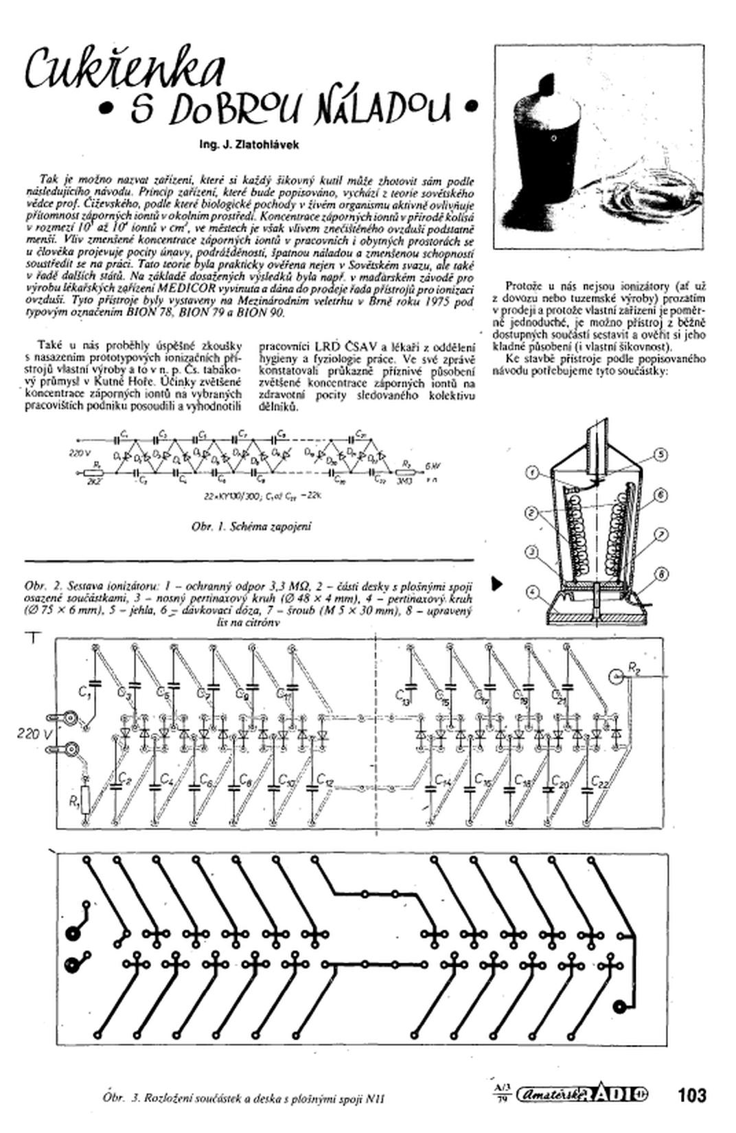

Vn ionizátor s pouhým Delonovým násobičem napětí ze síťovejch 230V vyšel už před léty v KTE Magazínu - stačilo příslušně zapojit tuším 14 shodnejch stupňů s diodou 1N4007 a svitkovým kondíkem 22nF ...
Příspěvky: 12583
PříspěvekZaslal: st červen 20 2018, 16:35    Předmět: Citovat
EKKAR napsal(a):
. . . jsi moc mladej Karle, podobné zařízení bylo uveřejněno již v AR79/3/103-104

ok1hga napsal(a):
EKKAR napsal(a):
Vláďo, na tu cukřenku se pamatuju, ale vyšla v době, kdy já ještě AR pravidelně neodebíral. Našel jsem ji až když jsem se dostal ke starým ročníkům AR na CD, kdežto ten ionizátor z KTE mám přímo postavenej a občas ho použiju v kutlochu, když tam mám moc nahuleno z kalafuny ...
