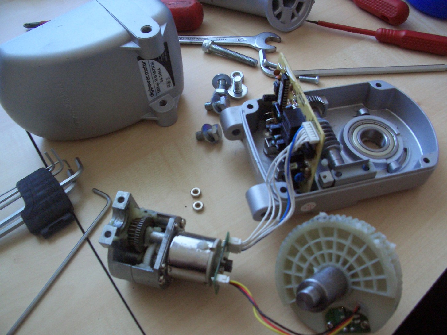

To spíš LNB. Praskne kryt feedhornu a je plnej vody.
Sat. parabola se nedává na střechu. Motorová už tuplem ne.

Hm,
to je sila, taky mam na antene motor.
Chce se mi blejt velebnosti z toho hodne namahanyho plastovyho ozubeni.
Uz mam po par letech na tom vuli.

PříspěvekZaslal: pá květen 11 2018, 18:53    Předmět: Citovat
Tohle není to nejhorší provedení. Dali se koupit i kopie. Ta vůle se dá vymezit.
