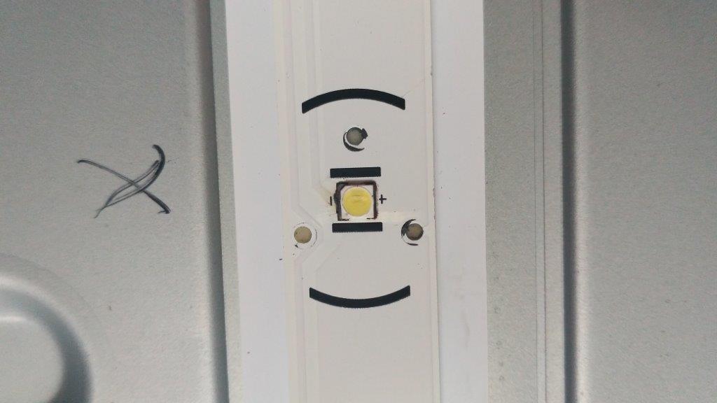

Dobrý den,
Mám spálenou 1 ks LED v LG32LB550U ,měl by to být LED podsvit AGF78400101
https://www.ame.cz/LED-podsvit-sada-LG-AGF78400101-celkem-3-pasky-590mm-DLED-TOTAL-ARRAY-AGF78400101-DRT-3-0-32-_d138625_10699.aspx
Pokud bych chtěl vyměnit vadnou LED,podle měření jsou to 6V LED -3,2x3,2 mm.
Našel jsem na www.sahy.cz několik typů,ale rada,který typ by to mohl být by pomohla .
např: https://www.sahy.cz/3030-6V-1-8W-Lextar-d2835.htm
Děkuji.
