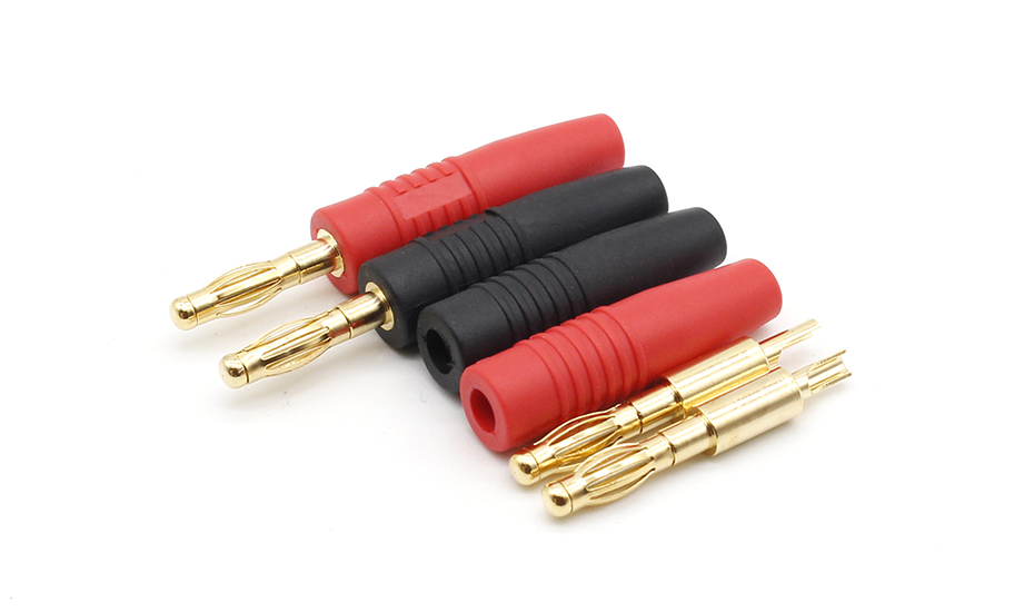

Kupoval jsem nějaké takovéhle, jsou naprosto super. Mám je na šňůrách ke zdroji.

Hmmm mne sa nepacia Very Happy

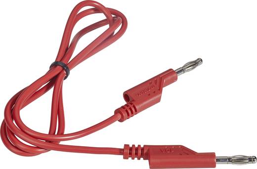

V práci jsem používal takovéto šňůry s banánky, podobné jako na obrázku 1 - měly výhodu že se zasouvaly do sebe v ose a ne kolmo, protože to by překáželo.
Bylo to od nějaké německé firmy S....... - Germany, firma začínala na S, možná Schneider, už se nepamatuju.
Ale měly ten hrot - zásuvný kontakt složený z jakoby drátů sevřených na špičce čepičkou. Jako na obrázku 2.
Byly naprosto dokonalé, za skoro šest let při v podstatě téměř denním používání při kalibracích měřících přístrojů nebyl žádný problém s přechodovým odporem a vydržely opravdu hodně, nelámaly se, ani jádro ani izolace.
Tadyty banánky co mají na hrotu ty jakoby nastřižené plíšky byly úplně naprd, protože ten plíškový segment se pootáčel a byly po zasunutí do zdířky potom volnější - byl tam větší přechoďák.

Foxridere, Schurter se jmenovala ta firma.
Dodnes je německá a vyrábí poměrně kvalitní spojovací prvky, ale není to laciný. Kupoval jsem jejich euro-přívodky, kabelový i panelový a za cenu jedné bych pořídil tak 20 rejžáckých. Jenže těma rejžáckýma se nedá trvale prohánět 10-12A, nesnesou častý rozpojování a ani do nich nevleze kabel, jaký potřebuju. Všecko je to jen o nárocích a o tom, nakolik si tradiční německá firma cení vlastní pověsti, než přikročí k ojebávání.

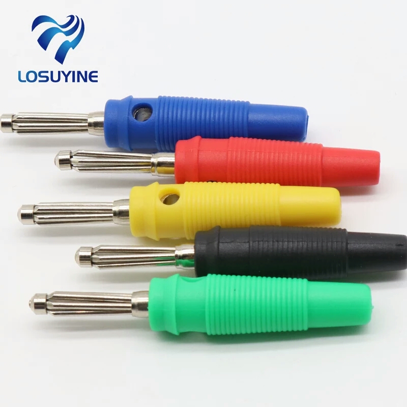

Tueto si neskusaln kontaktne by na tom maly byt dobre. Pruzia a tym maju dobry kontakt v zdierke aj po niekolkych vytiahnutiach.
Su sice na repraky...
4MM Banana Plug Audio Speaker Connectors Amplifier Speaker Binding Post 4mm Banana Jack Plug For Cable Terminals
http://s.aliexpress.com/IFveu2au?fromSns=Copy to Clipboard
Pouzivam ich na esr meraci, aby nekecal tak odpor.
Aj na zdroji pre rezanie polystyrenu sa osvedcili.
Navyse nehrdzaveju. Aspon myslim musim pozriet su celu zimu vonku.
Na stole.

TO teufel. Co je to zač? U těch co dával odkaz Hydrawerk odstřelí ta čepička na konci a banánek je v řiti.. Důvod proč je řeším, mám tam přesně takové Cry .

Atlan - na obrázku klasický, poniklovaný humus. Některý český firmy přesně tenhle typ prodávají docela draho.
Zkus jima prohnat deset ampér z labzdroje, třeba hodinu v kuse a pak si budem povídat dál o dobrým kontaktu.

Tak hodinu som neskusal, zatial je to to najlepsie co som mal pouzite.
A relativne lacne.
Vies o niecom inom schopnom? Toto je pruzne aj po par vytiahnutiach. Narozdiel od inych bananikov co idu kupit. A ma kontakt na viacerych bodoch.

sinclair : Domnívám se že ne. Mám takové tušení že to byl Schnepp:
https://www.conrad.at/de/schnepp-ms-44100-au-4-mm-messleitung-silikon-123844.html
Byly už v té době dost staré. Akorát pozlacené nebyly.
Ty WK45900 se používaly např u měřících přístrojů izolačního odporu PU 311

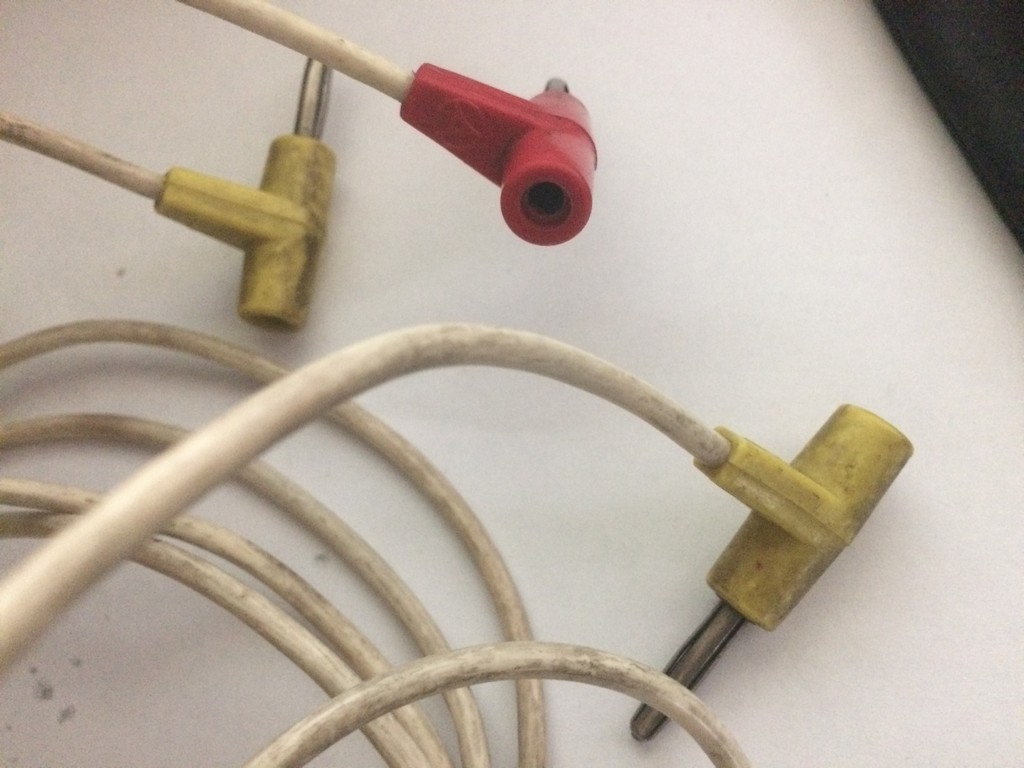

Celeron: Tyto?
Na kabelovém vývodu je z vrchní strany znak "tříramenný volant" - to byl /je znak Kablo a na spodní straně je psacím písmen nápis Flexo.

Tie mam aj ja, tusim z nejakeho odpadu. Je tam nejake nezname logo a napis "Hexo" alebo "Flexo".
