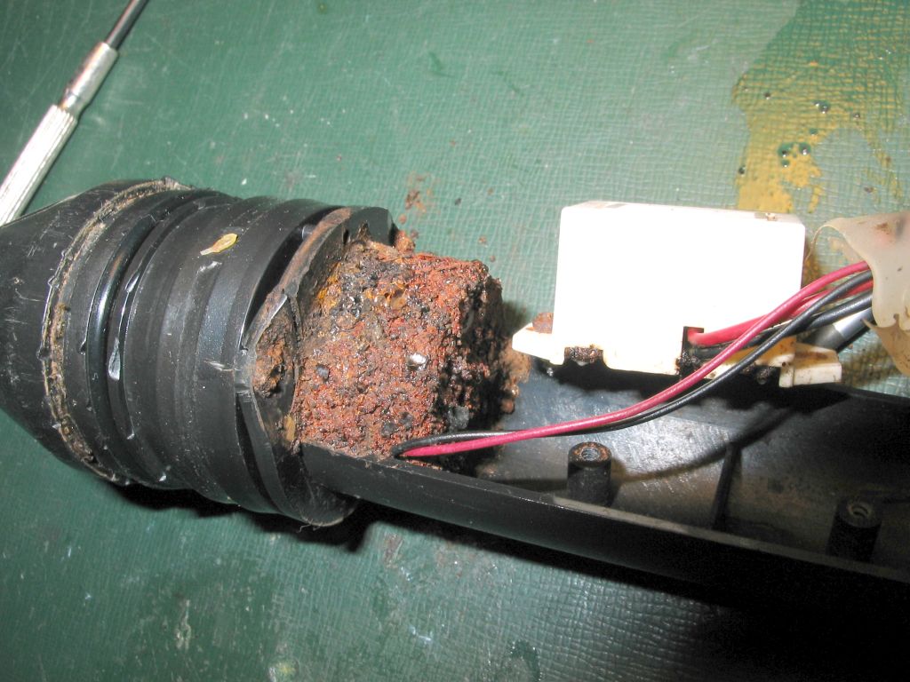

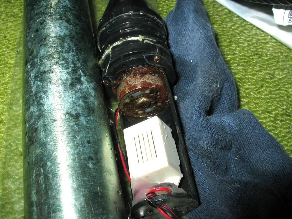

Ako niekoho vobec moze napadnut dat do plasica krtkov takyto motor? Rolling Eyes
Ale 2 roky to vraj prezilo. Pochybujem, ze este fungoval aj motor, ale zdochlo to uplne - jedna z troch AA baterii je vadna.

Vibracie - na oske bol nasadeny plastovy drziak a v nom volne ulozeny kovovy kruzok, asi mal buchat o prstenec, co je okolo.
Na hluk je ten biely pipac.
Da sa to prepinat: zvuk, vibracie, zvuk+vibracie.
Je tam napisane "IP44". Ak by to aj splnalo, tak je to nedostatocne krytie, pretoze v zemi to moze byt ponorene vo vode...

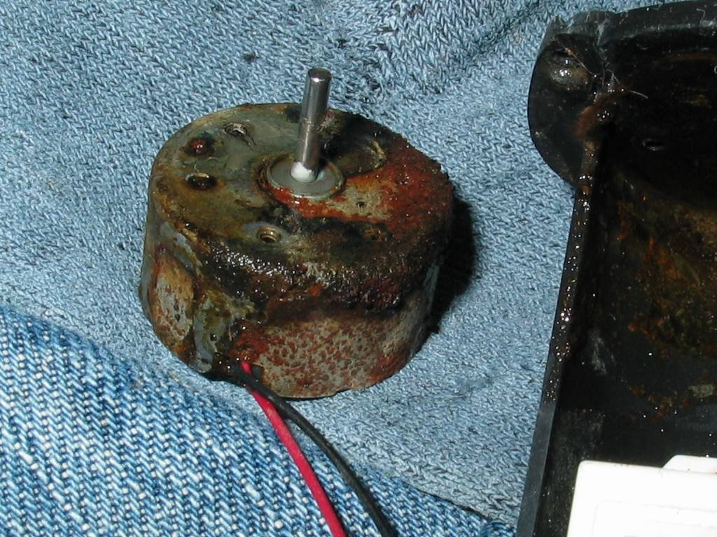

Inak do motora som nastriekal "kontakt 60", s miernym nasilim sa mi kliestami podarilo pohnut oskou a trochu to rozhybat. Potom som ho pripojil na 12V a rukou tocil oskou - nebral ziadny prud, len v jednom mieste - a vtedy mal tendenciu sa rozbehnut. Po chvili hrania sa zacal neochotne tocit, tak som ho nechal bezat a potom uz fungoval normalne.

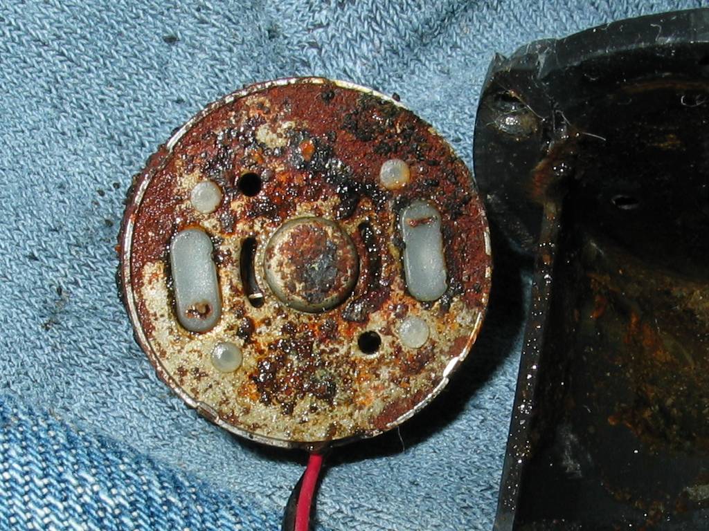

Zase sa mi to dostalo do ruk, kvalitne hnile. Skrutky, ktorymi je primontovany hrot, som musel odvrtat, lebo ich hlavy zhnili.
Tentokrat to uz motor nerozchodil. Ani vo zveraku po aplikacii WD40 sa mi nepodarilo oskou otocit. Vymenil som ho za motor z otvarania suflika vraku CD mechaniky a nastriekal preventivne WD40.
Pipac bol tiez zhnity - vydaval len slaby ton. Mal som v zasobe 400Hz pipace na 1,2V, tak som ho tam dal. Funguje na 3,6V, ani nezerie vela.

Ten problém se zaplavováním plašiče vodou, může být i jinde:
Krytí IP44 neznamená vzduchotěsnost. Ten plašič je v zemi, která má průměrnou teplotu kolem 10 až 12 ºC. Vlivem kolísání atmosferického tlaku, se vyrovnává i tlak vzduchu uvnitř plašiče. Ten vnitřní prostor plašiče tak „dýchá“. To znamená, že do něj vniká teplý vlhký vzduch, nacházející se těsně nad zemí (v trávě). Na chladném vnitřním povrchu plašiče, vzdušná vlhkost zkondenzuje a voda steče dolů. Protože to „dýchání“ plašiče je pomalé, a voda v plašiči má teplotu zeminy, není šance, aby se znovu odpařila a unikla zpět do atmosféry. Za několik měsíců se jí nahromadí takové množství, že stihne motůrek zaplavit a s pomocí vnitřního zdroje elektřiny (elektrolýza), ten motůrek i zničit.
