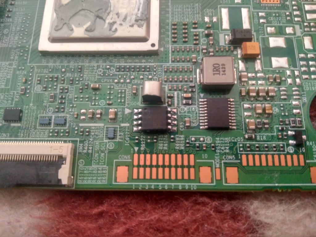

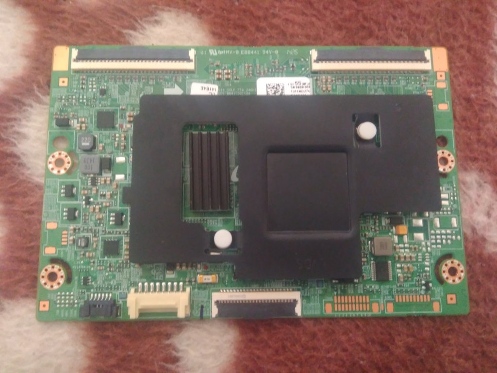

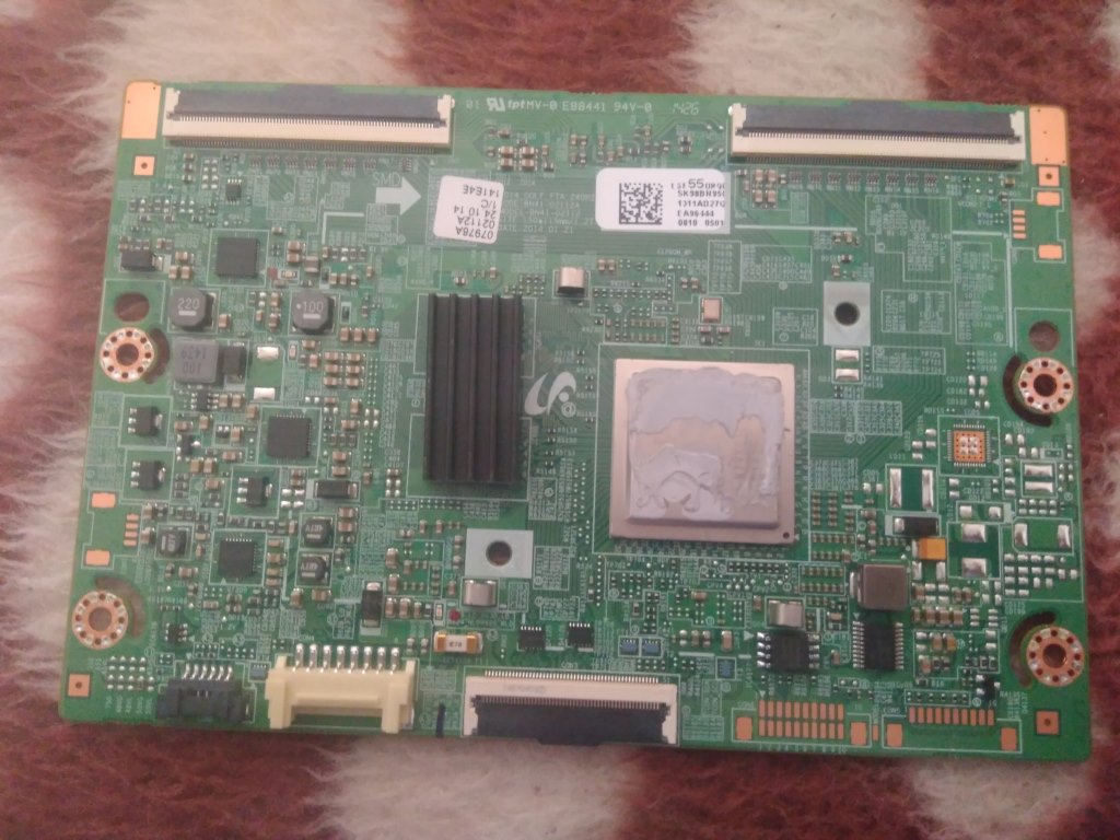

potreboval by som sa poradiť vramci tejto telky, chyba spočivala v tom že nefungovalo podsvietenie a obraz, zvuk fungoval aj ovladanie, prišiel som na to že po odpojeni t-conu nabehlo podsvietenie, pozhaňal som si druhy t-con ale z 48-ky, obraz nabehol ale aj podsvietenie ale už rozlišenie nepasovalo, t-cony su identicke jedna sa o BN41-02112A, porovnavany medzi sebou bol funkčný t-con z 48-ky a povodny chybny z 55-ky a napajace obvody, procesor a su s rovnakými hodnotami proste nič sa neheje a nič nieje v skrate,
všimol som si že je tam flashka, či nahodou by tam nebol spadnuty program, je tam použita 25X40 no skušal som programy medzi sebou prehadzovať a ani jeden t-con sa nerozbehol, či ešte v procesore dačo nieje nahrate alebo či tam ešte dakde nieje dajaka prepojka a podobne
na t-cone od 55-ky sa rozsvieti iba LED1 a LED2
na t-cone od 48-ky sa rozsvieti aj LED3
neriešili ste už takuto podobnu zavadu? načo by som sa mal ešte pozrieť alebo čo skontrolovať, bolo by možne ten funkčny t-con z 48-ky prerobiť na 55-ku?

Ako prve by som skusil prehodit tie flash. A pre istotu zazalohovat pred zapnutim.

skušal som z 55-ky (nefunkčnej) na 48-ku (funčknu) prehodil flashku, po zapnuti nabehlo podsvietenie na 2 sekunty bez obrazu a potom vyplo, potom po vypnuti a opatovnom zapnuti mi už ani podsvietenie nenabehlo,
ked som dal z 48-ky na 55-ku prehodiť flashku ta sa vobec nerozbehla,
ked som dal potom do povodneho stavu 48-ku tak fungovala ako nazačiatku len so zlym rozlišenim

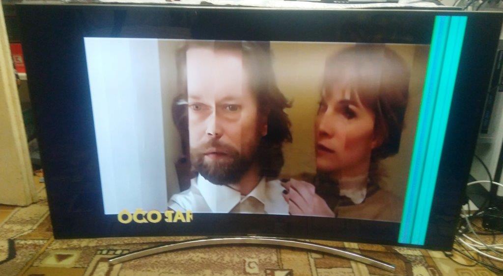

"rozlišenie nepasovalo" ako to presne vyzeralo? Fotku.

"či ešte v procesore dačo nieje nahrate" na posúdenie, že či sa tam dá niečo zapísať, čo sa udrží po vypnutí napájania je treba uviesť typ procesora, ale predbežne o tom pochybujem, takže ešte tam bude eeprom, ktorá môže byť spárovaná s 25X40 a tak vo funkčnom tcon po kontrole, že flash nepatrí k eeprom sa MB o tom dozvie. Áno v týchto vyšších radách Samsung tcon komunikuje s MB oboma smermi.
Po prehodení 25X40 zo 48 na 55 tá 55 nerobí vobec nič, lebo to vyzerá na prasknuté guličky pod procesorom.
Takže sú 2 možnosti:
- nájsť kde je eeprom a prehodiť tú a samozrejme aj 25x40 z 55 do 48
- alebo vrátiť do 55 pôvodnú 25x40 a urobiť re-gul procesora.

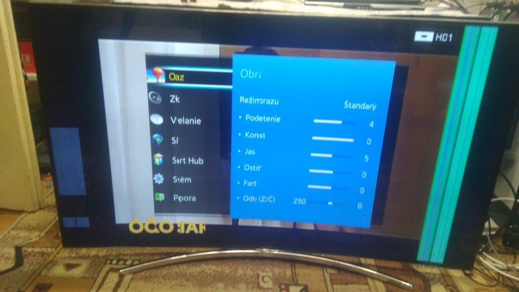

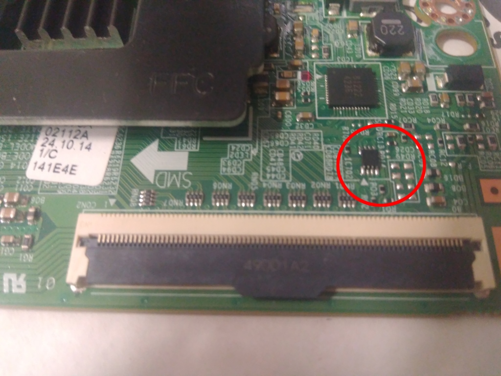

obraz je v prílohe, no skušal som prehodiť fyzicky ten eepron 25X40 a nenabehne t-con, ešte som našiel nejaký neidentifikovateľný obvod IC702 píše na ňom AJL, či to tiež by nemohla byť nejaká flash, keby bola dokumentácia dosť by pomohlo

Heno
Založen: Mar 21, 2015
Příspěvky: 1900
PříspěvekZaslal: pá březen 23 2018, 19:56    Předmět: Citovat
Záleži na zapojení vývodov, predpokladajme, že okrem SPI flash 25X40, je tam ešte nejaká I2C EEPROM. Tá predpokladaná EEPROM nemusí mať puzdro s 8 vývodmi a dokonca sú aj puzdra typu mikro bga.
