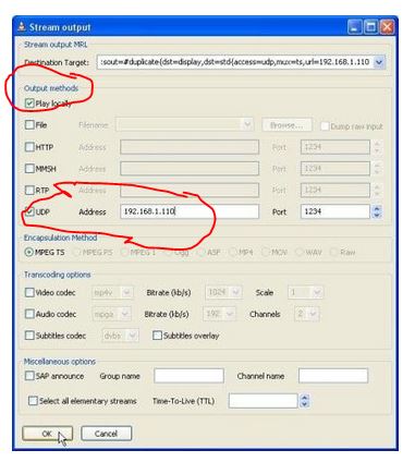

Potřebuji do Fitness centra poslat obraz do 5 ks televizí které jsou již připojeny na koax a také do LAN z PC.
Neřešili jste to prosím někdo?
Existuje nějaká krabice která to z PC umí poslat do LAN?
Existuje nějaká krabice která to z PC umí namodulovat do koax rozvodu?
Existuje nějaký software který to z PC umí poslat do LAN?
Budu vděčný za tip. Našel jsem sotware PLEX, ale tam nechápu jestli to umí více televizí.
Děkuji moc za radu!!

Pokud nechceš řešit RF nebo DVB-T modulátor, tak nejlevnější bude streamování obrazu přes LAN. Z PC to budeš posílat pomocí VLC a v TV to zpracuješ přes DLNA např. http://cs.wondershare.com/vlc/stream-vlc-to-tv.html

Dík za tip, dívám se to, ale neporozumněl jsem, zda se na to umí připojit více televizí?
Nevíš?

Co by ne? Připoj to všechno ke společnýmu switchi.

No v konfiguraci VLC vidím, že se definuje kam se to posílá - IP adresou. Viz. výstřižek.
Nebo jsem to špatně pochopil?

hledej multicast VLC sap

To není, kam se to má posílat, ale jaký má být výstup (SAP jsem tam nenašel).
Ale není problém si to během chvilky vyzkoušet, např. přes HTTP. Stačí pustit proud a vyzkoušet přehrání, po ruce mám pouze telefon. Nezapomeň dodržet IP adresy + porty (bylo by dobré o sítích něco vědět).
