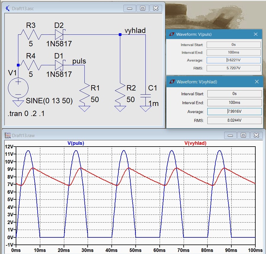

Bernard
Založen: May 27, 2005
Příspěvky: 3652
PříspěvekZaslal: pá únor 23 2018, 21:12    Předmět: Citovat
ad 1) Multimetr se musí přepnout na stejnosměrný rozsah. Takto ukáže jen střední hodnotu. Pokud není zvlnění po vyhlazení moc velké, tak se střední a efektivní hodnota moc neliší, ale bez vyhlazení (pulzy) se liší moc. Vidíš to i na simulaci dole.
ad 2) Ano, ukazuje se střední (= stejnosměrná) hodnota.
ad 3) Jesli uvažuješ ty nevyhlazené pulzy na obrazovce za polovičky sínusovky, tak zjistíš amplitudu Umax a potom:
- střední hodnota té polovičky je Umax*2/π
- střední hodnota celého průběhu je poloviční, Umax/π
- efektivní hodnota té polovičky je Umax/√2
- efektivní hodnota celého průběhu je dělená odmocninou z 2, tedy Umax/2
U toho vyhlazeného průběhu bys mohl udělat jeho náhradu pilovým průběhem, udělat z něho druhou mocninu, vypočítat střední hodnotu toho umocněného průběhu a výsledek odmocnit. To přibližně bude efektivní hodnota. Wink

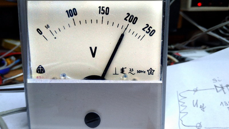

PavelFF
Založen: Feb 18, 2008
Příspěvky: 5219
PříspěvekZaslal: so únor 24 2018, 14:39    Předmět: Citovat
Ani běžné multimetry s TRUE RMS nebudou nejspíš umět změřit efektivní hodnotu stejnosměrného napětí se zvlněním. Ony umějí měřit jen čistě střídavé průběhy bez stejnosměrné složky. Alespoň můj multimetr to tak má.
Umí měřit střední hodnotu usměrněného průběhu a efektivní hodnotu toho zvlnění. Ale neumí to dohromady.
Může se vůbec u stejnosměrného napětí mluvit o efektivní hodnotě?

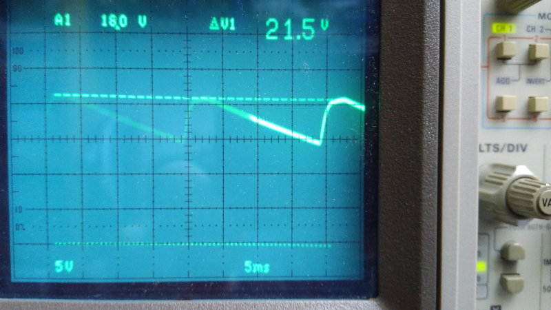

Zapojil jsem si cvičný obvod jednocestného usměrňovače se zátěží asi 15k//3,3uF a napájel z asi 163V/50Hz. Velikost zvlnění (amplituda ) je asi 55-60V (podle osciloskopu, sonda 1:10).
Efektivní hodnota zvlnění je asi 21V.
Střední hodnota usměrněného napětí je asi 193V. Obojí podle údaje multimetru.
Ručkový měřák ukázal efektivní hodnotu asi 200V.
Shrnuto: Ručkový měřák umí efektivní hodnotu stejnosměrného průběhu, ale dig. multimetr ne(?).
Nevím, jestli se dá z údajů multimetru (střední hodnota a efektivní hodnota ze zvlnění) nějak dopočítat celková efektivní hodnota - to je otázka na Bernarda.
Napájecí napětí ze sítě mírně lítalo, a fotky nebyly pořízeny v jeden okamžik.
Výstupní stejnosměrné napětí(efektivní) na ručkovém měřidle, které ukazuje celkem dobře
 Soubor:  Vystupni napeti 200V elmag.jpg
 Velikost:  72.93 kB
 Staženo:  315 krát
50V/dílek.
 Soubor:  Oscilo zvlnění 15k_3M3.jpg
 Velikost:  69.26 kB
 Staženo:  314 krát

Bernard
Příspěvky: 3652
PříspěvekZaslal: so únor 24 2018, 17:57    Předmět: Citovat
PavelFF napsal(a):
...Nevím, jestli se dá z údajů multimetru (střední hodnota a efektivní hodnota ze zvlnění) nějak dopočítat celková efektivní hodnota.
Asi se dá. Když je průběh vytvořen superpozicí střední hodnoty U₀ se zvlněním u(t), tedy U₀+u(t), jeho efektivní hodnota bude
Ue² = 1/T*(∫(U₀+u(t))²dt) = 1/T*(∫(U₀² + 2·U₀·u(t) + u(t))²dt) ;
Integruje se v mezích 0 a T, a výraz se rozpadne na tři integrály:
> ∫U₀²dt = U₀²T, protože U₀ je konstanta;
> ∫2·U₀·u(t)·dt = 0, protože střední hodnota zvlnění (měřeno na AC) je nulová;
> 1/T·∫u(t)²dt = Uzvl; efektivní hodnota samotného zvlnění.
Takže výsledek:
Ue = √(U₀² + Uzvl²) ;
Demarcus napsal(a):
V případě takového postupu bych však získal střední hodnotu celého signálu a nikoliv střední hodnotu zvlnění kterou potřebuji.?
Střední hodnota jen zvlnění bude asi nulová.
