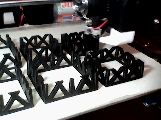

PříspěvekZaslal: so červen 09 2018, 22:27    Předmět: Citovat
Můj postup pro 3D Tisku sestává z těchto úkonů:
1. Spustím SketchUp 8 Profesional (Jedna ze starých CZ stránek ho dala k dispozici jako Free)
2. Je třeba k něnu stáhnout a nainstalovat plugin sketchup-stl
3. Vytvořím 3D model (naposledy jsem dělal Eiffelovu věž půl metru vysokou).
Je třeba ji vytvořit po dílech které se ve finální fázi slepí.
4. Tyto díly překonvertuji do STL (výše uvedeným plůginem). Tím vznikne soubor "VášNázev.stl"
5. Je zapotřebí stáhnout a nainstalovat PrusaControl.exe. Po jeho spuštění do něj natáhnout STL soubor (jednoduše ho čapnete a přetáhnete). Uvidíte v něm konstrukci kterou jste vytvořili ve sketchUpu. V pravo dole je tlačítko pro překonvertování z STL do GRBL. Po překonvertování si pomocí posuvníku (střed vpravo) můžete zkontrolovat jak se budou jednotlivé vrstvy kláct na sebe. Samozřejme že si před vytvořením GRBL zkontrolujete a nastavíte parametry vaší 3D tiskárny. Pokud je vše podle vašich představ tak ten GRBL soubor uložíte. Já ho ukládám rovnou na SD kartu kterou potom vložím do 3D Printeru.
6. Nastavím 3D Printer:
Nastavím základní postavení
Teplota desky = 60°
teplota trysky = 210°
Spustím potřebný soubor xxxx.grbl
A jedu, chvíli sleduji posazení spodní vrstvy jestli neodskakuje a pak jdu pryč, třeba k mému Arduino CNC.
Doposud mi všechny díly vytisklo OK.
Kousek z Eiffelovky
