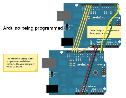

Ahoj, začínám s Arduinem a při zkoušení externího programátoru se mi podařilo smazat bootloader. Chtěl jsem ověřit zda mi pracuje komunikace a volba "smazat čip" v eXtreme burner - AVR mi přišla jako jednoduchý způsob jak zjistit, že vše funguje. Fungovalo.... Smile Jenže jsem smazal nejen vlastní program, ale také bootloader, který se mi tam nedaří dostat zpět. Už se s tím marně trápím několik hodin.
Mám zde druhé UNO, které je zatím OK a poslouchá mne. Nahrál jsme do něj sketch ArduinoISP, propojil jej s arduinem bez bootloaderu podle schématu v příloze. Jenže v IDE nemohu najít volbu desky: Arduino Duemilanove w/ ATmega328.
Postupuji podle tohoto návodu: https://arduino.stackexchange.com/questions/1625/bootloader-uploading-into-atmega328
Myslím, že potřebuji tu správnou verzi souboru boards.txt, který bude Arduino Duemilanove w/ ATmega328 obsahovat. Nemáte někdo link, který by mne k němu zavedl?

Použij eXtreme burner pro vypálení bootloaderu. Najdeš jej v adresáři arduina např. zde:
C:\programs\Arduino\hardware\arduino\avr\bootloaders\optiboot\optiboot_atmega328.hex
http://forum.arduino.cc/index.php?topic=57795.0
