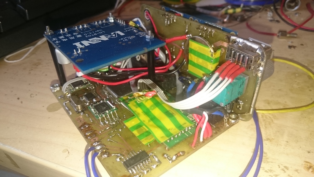

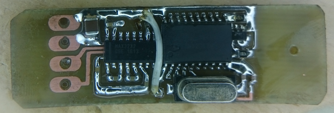

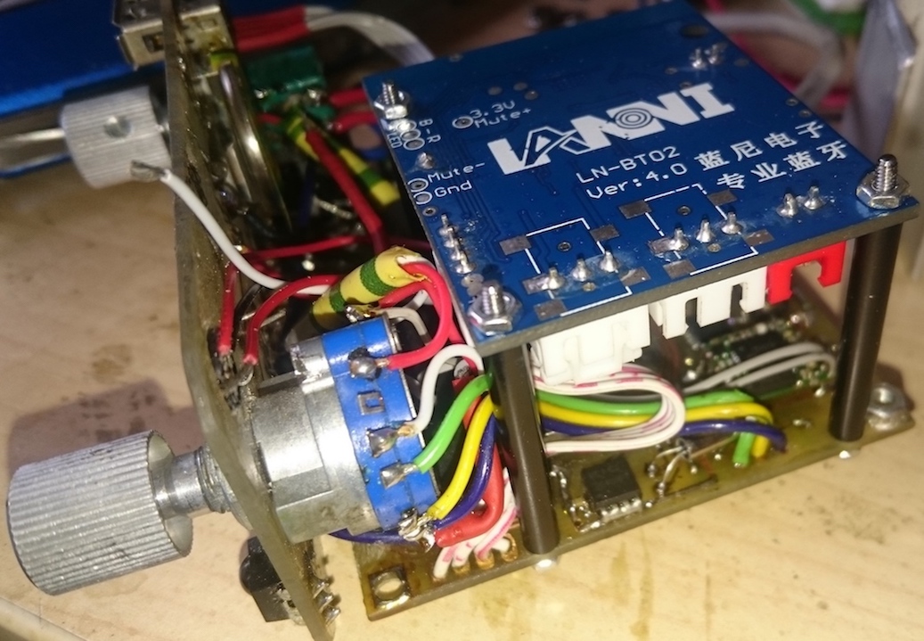

Ahojte,

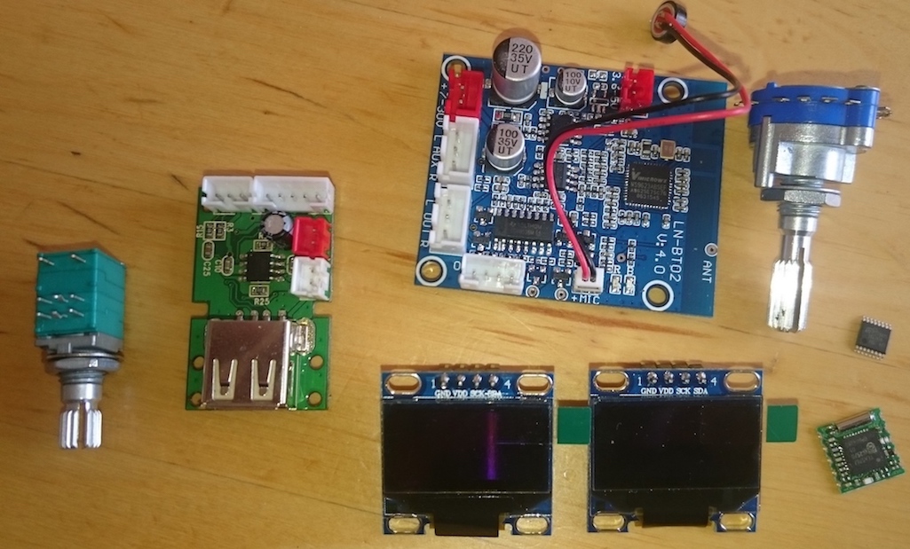

vlastnim uz roky stary (zrekonstruovany) fiat 500, a napriek tomu ze auto je hlucne (a teda asi vyrobca vedel preco tam nedat ziadne radio), ked s tym chodim po meste od semaforu ku semaforu, nejake to radio by som aj popocuval. Tak som istu dobu premyslal nad tym ako to vyriesit - aby som velmi nezhyzdil "veterana" nejakym modernym svetielkujucim radiom prisrubovanym kdesi nejakym plechom. Kedze fiatik (ako asi kazde stare talianske auto) je vybavene popolnikom (rozmeru cca 5x11cm) (a ja nefajcim), tak ze to zabudujem tam (myslienka za tym je, ze ked budem chciet originalny vzhlad, radio vytiahnem, a strcim tam origo popolnik). Popolnik je dost plytky, ale v kufri za nim je nejake miesto, takze som zakupil popolnik c.2, tomu staremu som odrezal dno, nabodoval plech...Povodne som si myslel, ze tam dam nejaky cinsky modul s displejom + koncak, a hotovo, ale cinsky modul s displejom jaksi nemal predvolby co mi vadilo, tak som sa potom rozhodol pre modul s Philips TEA5767, no a kedze k tomu treba nieco ukazovat, a najlepsie keby to pisalo nazov stanice, takze pribudol RDS cip TDA7478, a potom este MP3 player (cinsky modul za 2USD), a Bluetooth audio...a...bolo by dobre keby to aj cas ukazovalo aa vonkajs.vznikol z toho celkom komplexny projekt..
ATMega256, 2xTDA5767 (jeden tuner je na prezeranie pasma), TDA 7478, RTC DS1307, 2xOLED 64x128 (vhodny displej vhodnej velkosti a rozlisenia bol dost drahy tak som sa rozhodol pre 2 lacne vedla seba, aj ked pri skrolovani je tam medzera Sad - za to som si uz od kamosov vypocul kritiku Sad, stanice a konfiguraciu to zapisuje do FRAMky. Prikladam zopar fotiek, s RDS dekodovanim som sa celkom vytrapil, ak by niekto sa chcel pohrat s RDS, ale OLED diplejmi, nejake fragmenty kodu by som vedel poskytnut. (pisane v C)...(este to nie je vmontovane vo fiatke, chybaju este nejake mechanicke diely, gombiky, panel, konzoly na repraciky, ale do jari to bude Smile)
moduly a cipy z krajiny stredu

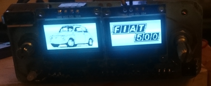

uvodne logo nesmie chybat

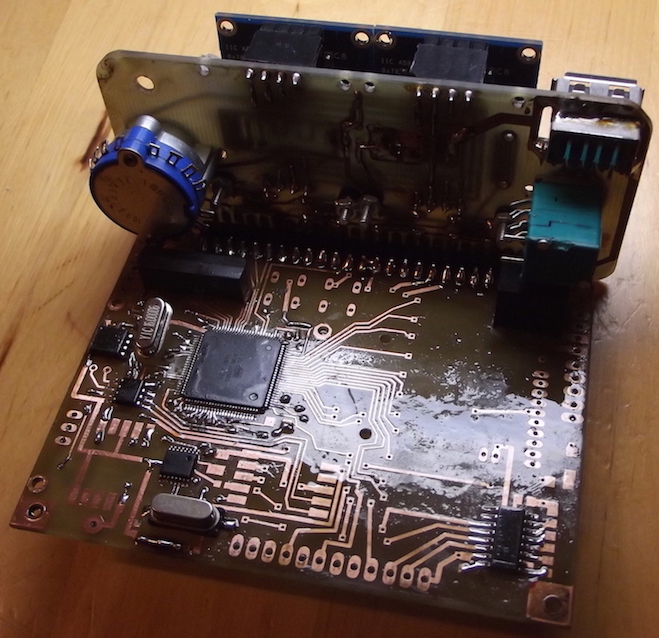

elektronicky "block out"

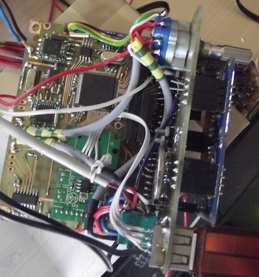

senzor teploty - nejaky TI cip + ATTiny + seriova linka

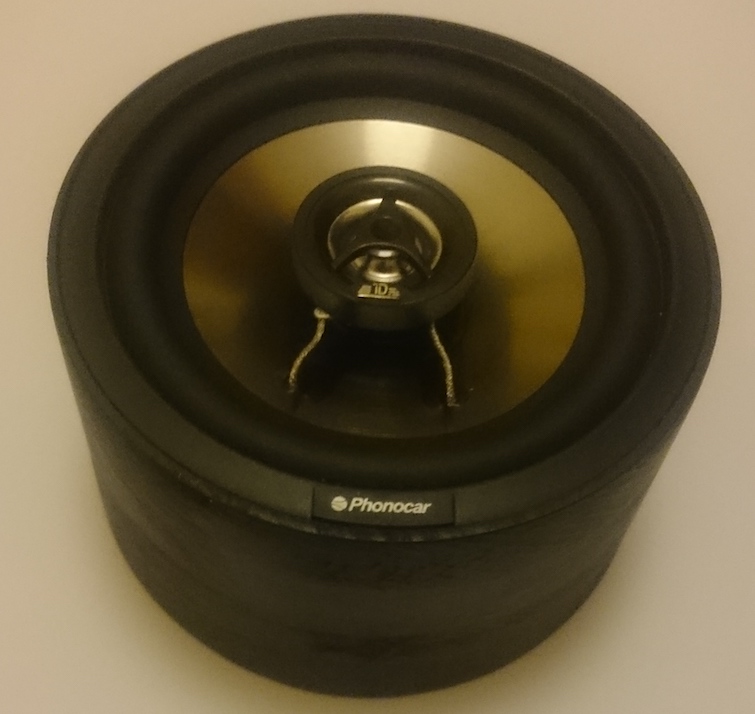

reproduktory musia byt okruhle ako vsetko vo fiat 500

Pěknej projekt, ty dva displaye vypadají podivně, asi bych mezi nima neskroloval, ale měl na každým něco jinýho.

Rotuje sa iba radio text (ktory moze byt 64 znakov dlhy), inak jeden displej ukazuje frekvenciu, duhy nazov stanica (zobrazovanie radio textu sa da vypnut v settingoch) keby to scrolovalo cez jeden displej uz by sa to asi nedalo citat:(((
Co sa tyka dizajnu, tak som sa snazil aby to bolo ako old radio, dva gombiky po stranach. 4 butony dole a displej v strede, ziadne farebne svetielka, oled je cierno biely, a cely dizajn bude cierno-strieborny, ale suhlasim, ze je to technika 21 storocia, ale da sa to jednoducho zamenit za original popolnik, ale dv a sv by sustalo, a nedalo sa pocuvat, a tiez by som ho musel niekde priplechovat, co by nebolo zas dizajnovo velmi vydarene..

Jen ten display, kdyby byl vcelku bylo by to ještě parádnější... Wink
